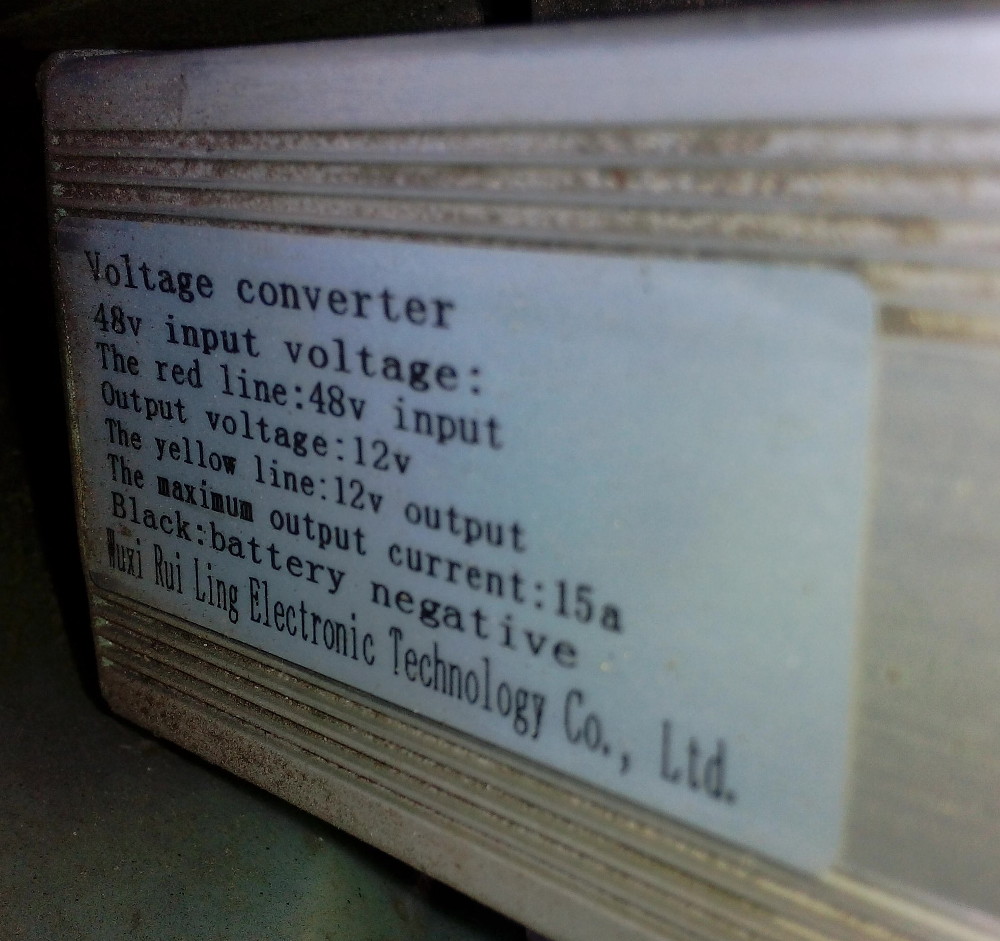

Hi, hat jemand von Euch mal eine Handyhalterung inkl. Handyladegerät (z.B. https://www.amazon.de/…/B01G…/ref=oh_au ... ge_o01_s00…) am UNU angebracht? Ich frage mich, wie ich dieses Handyladegerät an die Stromversorgung des UNU anschließe ... hat jemand dazu Tipps?

Fragestellung wäre identisch, denn auch die sind bei notwendiger Vollbeleuchtung im Freien fix alle.Meine jedenfalls, da dient der Akku eher als Kurzzeit USV. Ganz einfach, vermutlich aber ein eher unlösbares Problem für den typ. Uno User: 12V vom DCDC Wandler suchen (z.B. am Beleuchtungsschalter) und 12V Autosteckdose anschliessen.

Was die Frage nach der Lademöglichkeit fürs Handy betrifft: auch ich würde an geeigneter Stelle die 12V vom DC/DC-Wandler abgreifen und sie zu einer 12-V-Autosteckdose mit passendem USB-Ladeadapter oder gleich zu einer USB-Buchse mit eingebautem 12V/5V-Wandler leiten.
