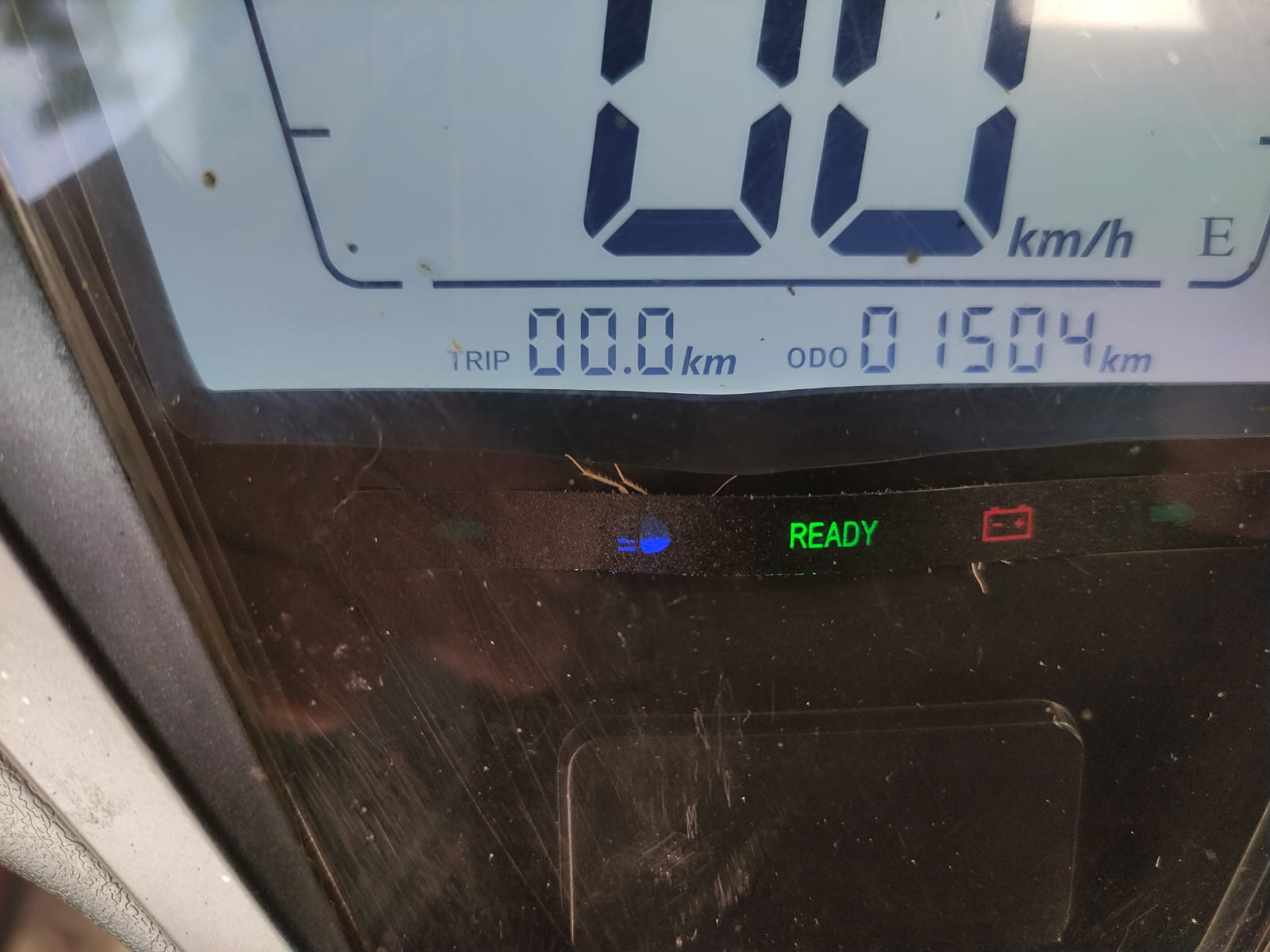

mit meinem TISTO Eagle sind folgende Mängel aufgetreten:

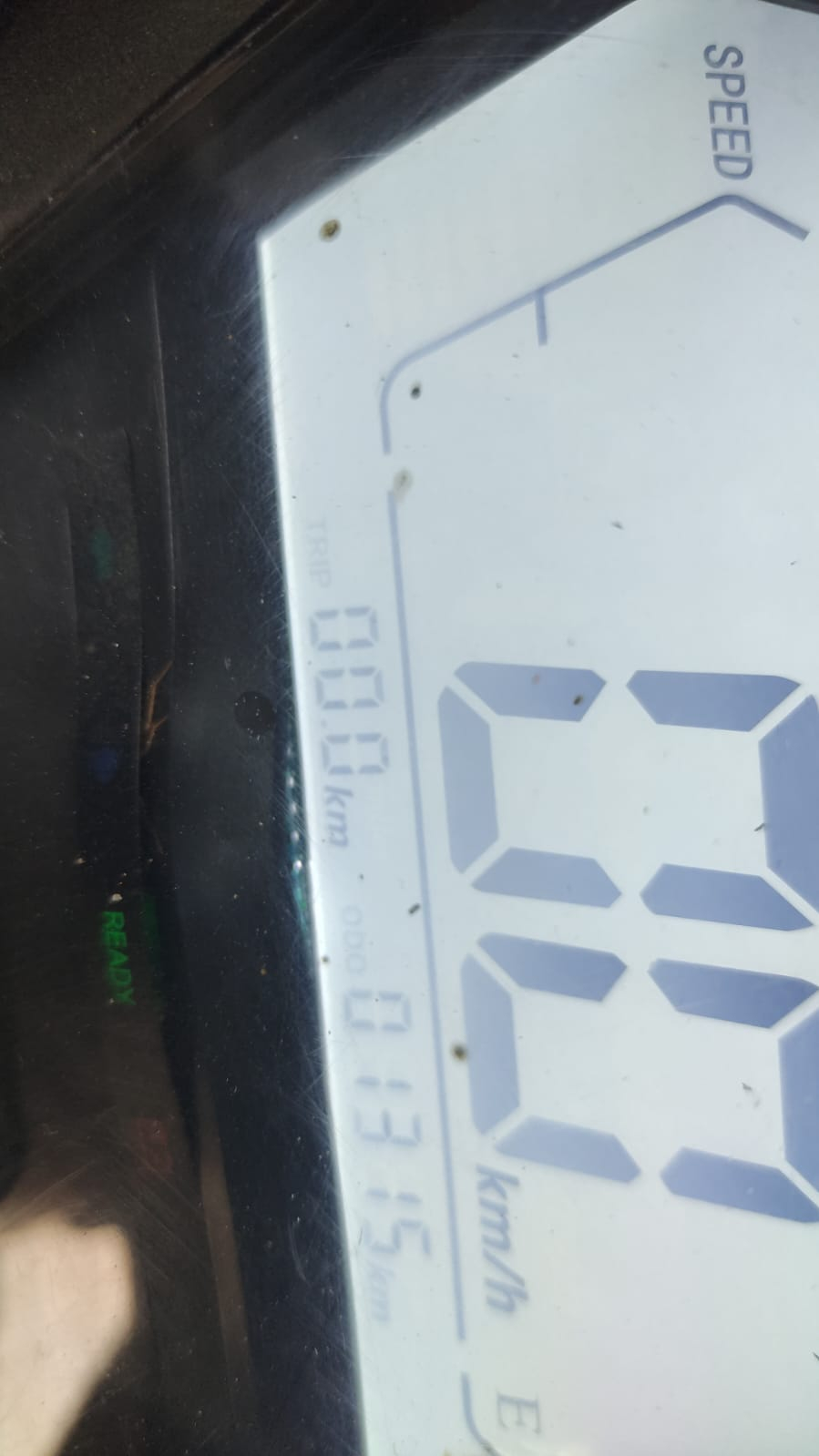

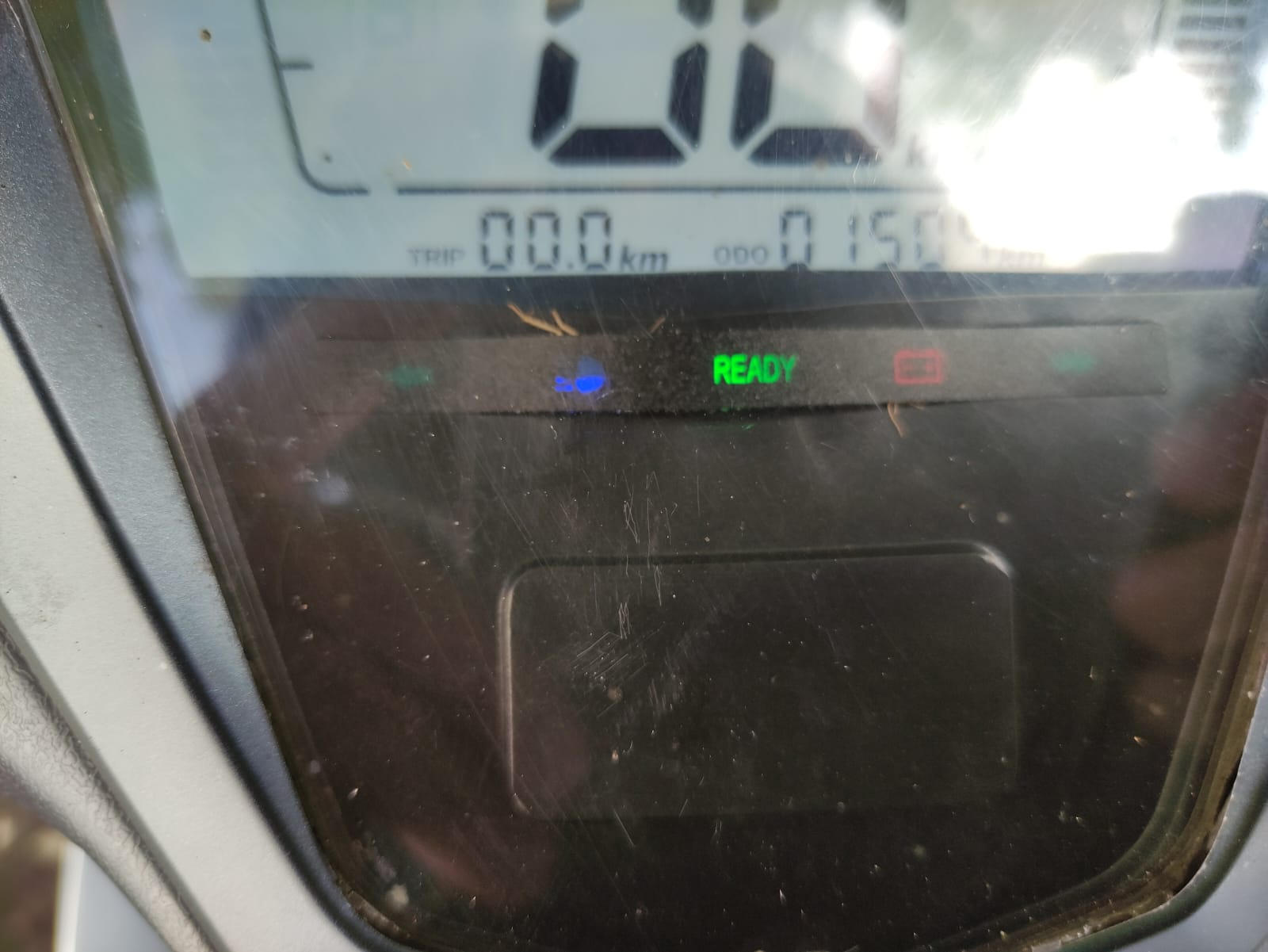

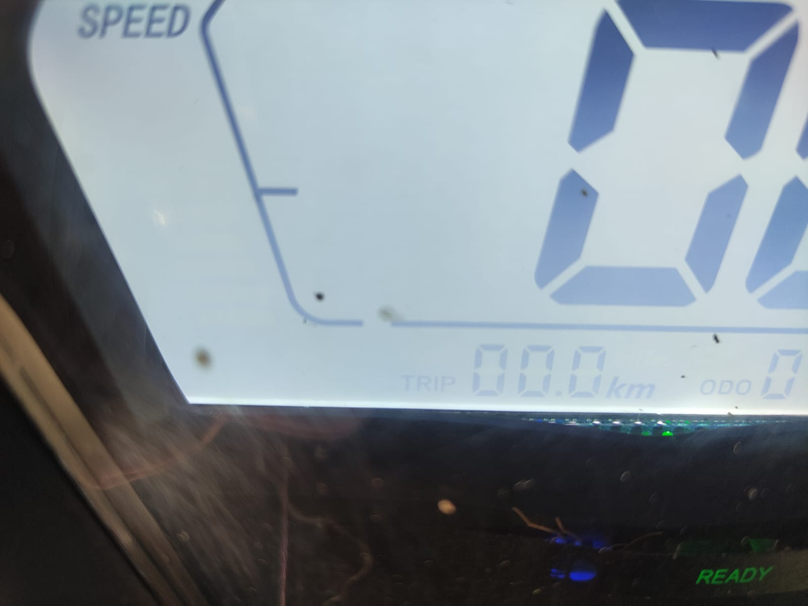

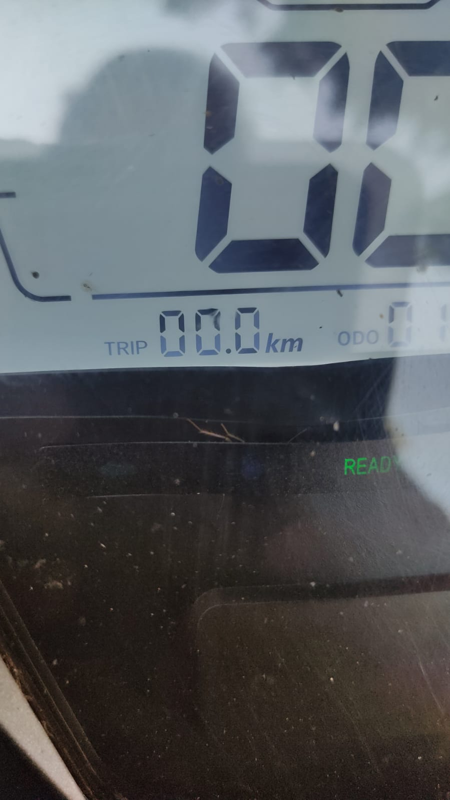

1- Die Umrahmung des Tacho-Displays ist verbogen - thermische Verformung, vermutlich durch Display-Platine Überhitzung im laufenden Betrieb (siehe bilder) :cry: .
habe meinen alten Kfz-meister gefragt, den ich ging von sonnenstrahlung aus, er meinte mit nichten, das komme von der platine, den nur an einer stelle ist die verformung (fernlicht und "ready") vorhanden und nicht vollflächig.
bei sonneneinstralung wäre das ganze display verformt.
es scheint licht durch, auch sieht es nicht besonders schön aus, nats ist es nervig :cry:

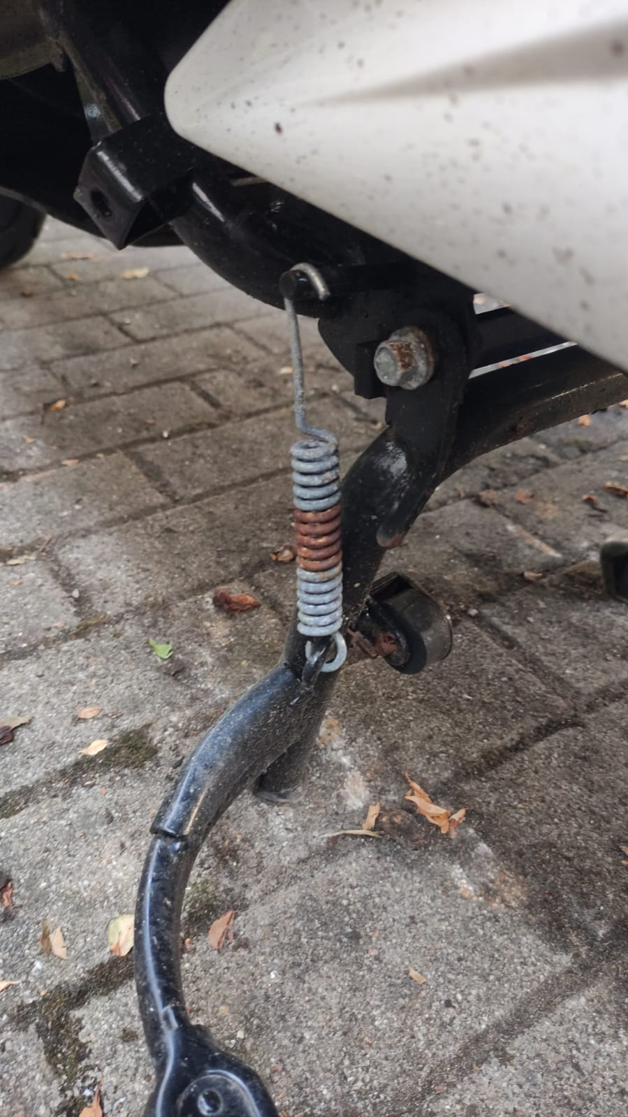

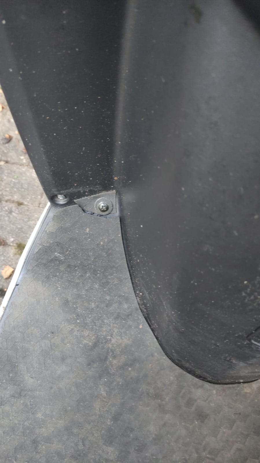

2- In den Rahmen ist Wasser eingedrungen. Es läuft verrostetes Brackwasser aus unterhalb der Sitzbank. Innen am Rahmen und an der Verkleidung sind Spuren sichtbar.
habe das fahrzeug gekippt weil ich die rahmennummer fotografiert habe, dadurch lief brackwasser unterhalb der sitzbank aus und versaute die ganze verkleidung -ich hätte es sonst nicht gemerkt.... nicht schön :cry:
auch wenn man ins akkufach schaut, sind etliche stellen schon verrostet und zeigt sehr sichtbare spuren (rost und brackwasserspuren)
anbei bilder....

Der mangelde Rostschutz ist auch China-typisch und kein spezieller Mangel an deinem Fahrzeug.

Gegen den rost kann man was machen, der rahmen muß ja nicht nach einem jahr durchrosten... :idea: das im rahmen wasser reinläuft und drin bleibt, nun, das ist ein mangel :!:

Beim Display ist es laut Foto nur eine aufgeklebte Folie- ja, sowas geht auch mal ab- hat aber technisch keine Überhitzung der Platine als Ursache.
Wenn sich da ein Vollkunststoff Gehäuse so verformen würde, könntest Du auch das Lötzinn der Platine unterhalb derer Schale suchen und die Anzeige wäre selbstredend tod :D
Der Rost an diesen Baugruppen auf den Bildern ist auch völlig im Rahmen der chinesischen Rollerfraktion- ist nichts, was man da beanstanden könnte.
Ich glaube, dass da die Erwartungshaltung für einen 2000 Euro E-Roller einen zu hohen Qualitätsanspruch voraussetzt. ;)
du hast recht, da ist eine folie drauf die sich wölbt.
ABER unten drunter ist das verformte kunstoffteil, siehe bild vo man die lötungen der platine sieht.
gerne mache ich noch einige bilder oder video um das besser zu erkennen.
Das ist mir wiklich entgangen. Aber auch da ist die Frage, wie eine Elektronik ohne Schaden wärmer werden kann als direkte Sonneneinstrahlung- ich als Techniker für die Entwicklung bei dem Stuttgarter Stern stelle mir dann die Frage: Wie heiß muss ein Bauteil werden, dass:
A.) durch das Gehäuse
B.) weiterführend an der Verkleidung
C.) noch darüber den Kleberahmen
beschädigt?
Diese dafür nötige Hitzeentwicklung kann nicht von der Platine kommen, wenn dann auch noch die Funktion da ist- auch das Liquid im Display wäre schon lange auf Regenbogenfarben ;-) -jep- das ist Praxis. Ich vermute, dass schlichtweg der falsche Kunststoff gewählt wurde, um direkte Sonneneinstrahlung bei diesem Sommer zu überstehen.

das mit dem rost, nunja, ich hatte schon ettliche chinakracher, von jinlun oder fox oder wie sie alle heißen mögen, auf basis eines boatian, hatte da kaum ärger mit...
Ich auch! mein Roller ist 15 Jahre alt und hatte vor dem Neuaufbau auch keinen Rost (außer natürlich der fotografierten Feder oder den Muttern von Dir)

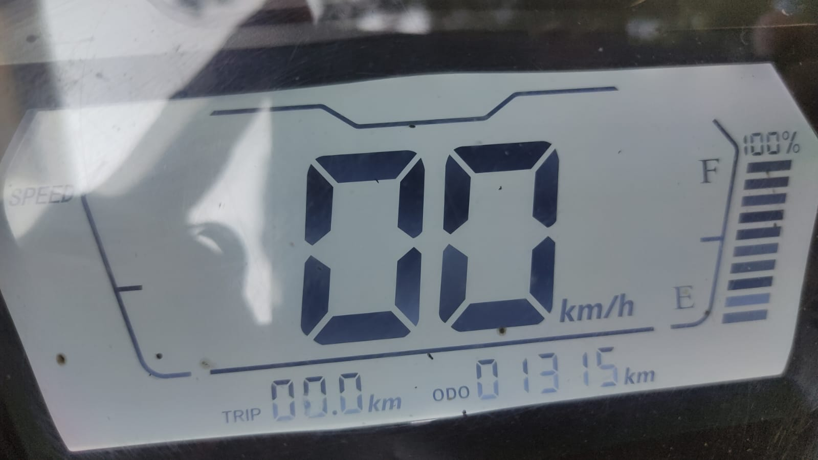

anbei noch einige bilder und ein video:

Bist du vielleicht im Winter bei Salz auf der Straße gefahren? Dann rostet es natürlich eher und mehr.
