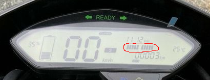

Bei meiner Esum Pro (3 Monate alt) kommt es immer wieder vor, dass das "Akku-Synchronisierungs-Symbol" aus geht und dann die Leistung extrem abnimmt (keine Beschleunigung mehr und geringe Höchstgeschwindigkeit).
Manchmal kommt das Symbol bei der Fahrt einfach wieder, manchmal muss ich auch erst laden damit es wieder da ist...
Kennt einer von euch das Problem und hat vielleicht eine Lösung oder Idee was das ist?

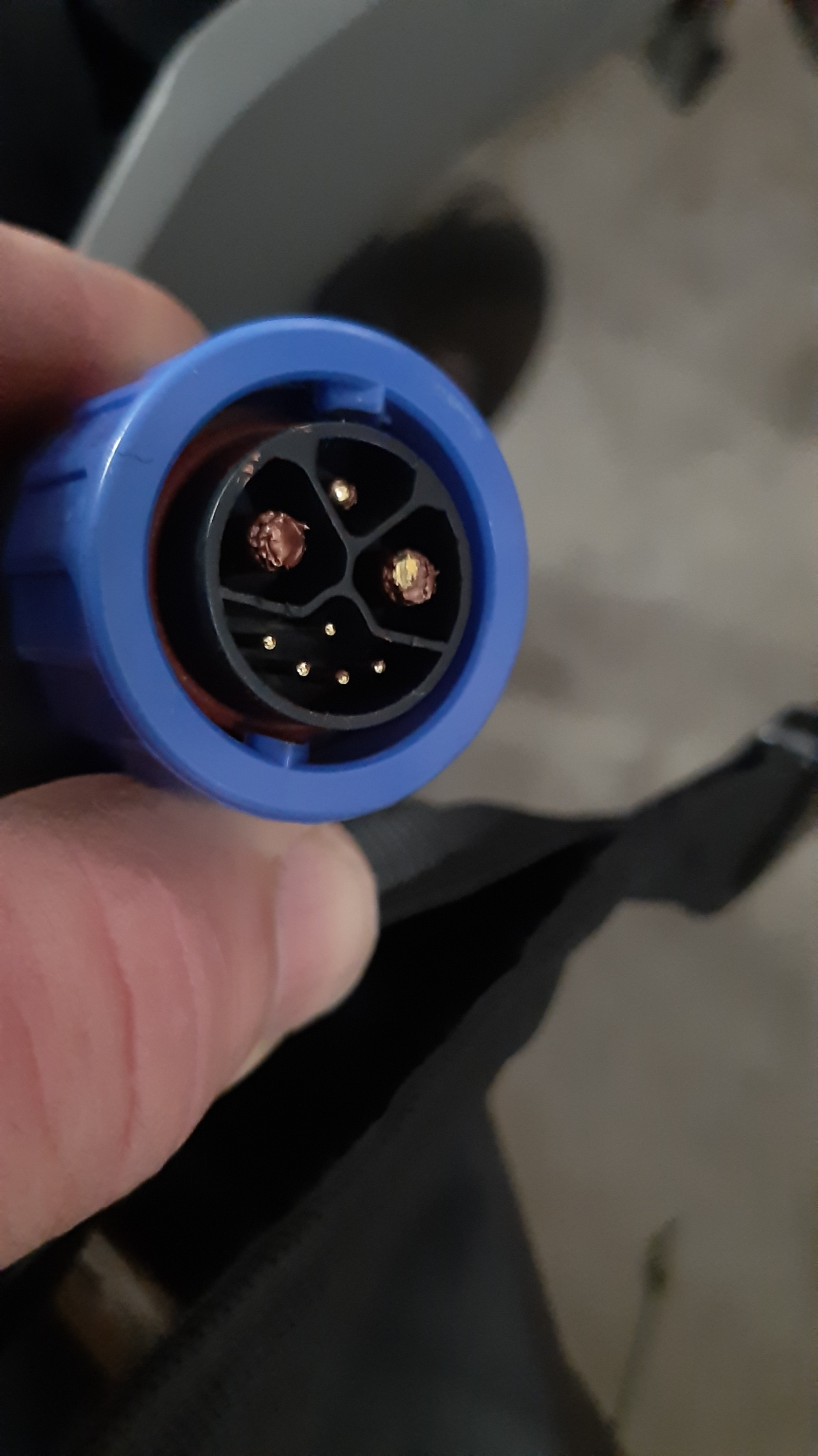

Das Problem ist bei mir auch in der Vergangenheit aufgetreten.
Ich vermute es liegt an den Kontakten der grossen Akkustecker.
Wenn nämlich ein Kontakt abbricht und er nur aus einem Akku Strom zieht, dann differiert die Spannung der beiden Akkus und es erlischt das Balkensymbol (was für Syncronisation steht)
Daher auch der Leistungsverlust, da nur aus einem Akku Strom gezogen wird.

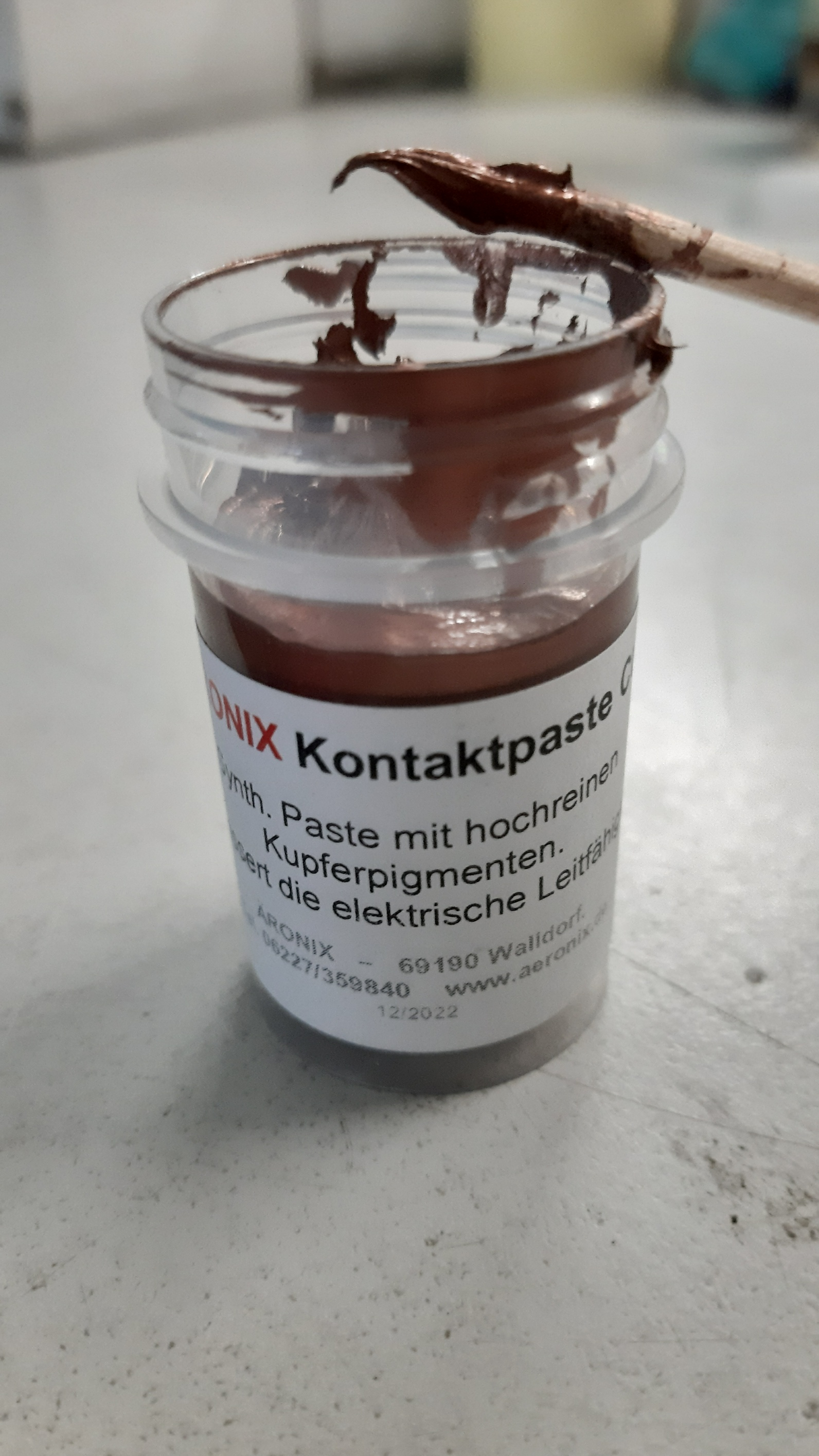

Ich habe die Kontakte von beiden Kabeln mit Kupferpaste behandet und seither (ca. 1,5Jahre) ist Ruhe.
