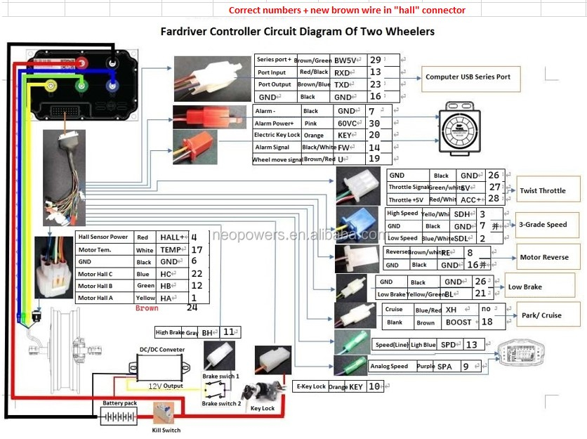

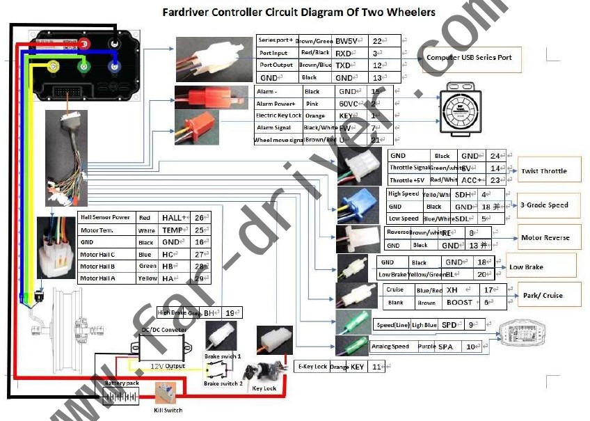

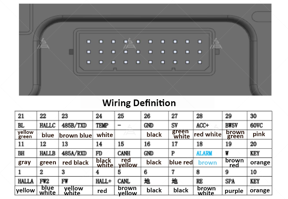

E-Odin 6KW AMR und Fardriver ND72680b
wie auch bei Rolly, DavidSt, Amp_Sauger, jeff-jordan, die einen Fardriver ND72530, statt des "Original-Controllers" eingebaut haben,...
...habe ich, in meine E-Odin 6KW AMR einen Fardriver ND72680b Encoder Version eingebaut.
Der neue Controller konnte 1:1 ausgetauscht werden, 4 längere Schrauben waren zusätzlich nötig.
Erste Probefahrt mit dem ND72680b keine deutliche Verbesserung gegenüber des alten Original-Controllers.
Als nächstes werde ich mit den Parametern Spielen.
Falls noch jemand einen weiteren Tipp hat, um eine höhere Endgeschwindigkeit zu erreichen, gerne bei mir melden!
Danke für die Hilfe an Amp_Sauger und jeff-jordan!
