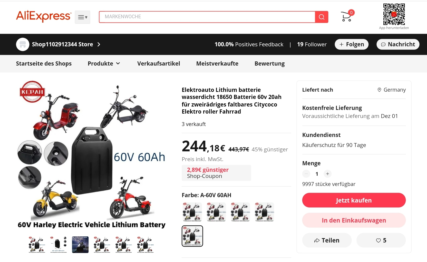

Wo sind diese Akkus mit 30 AH zu bekommen? Ali express oder so?
