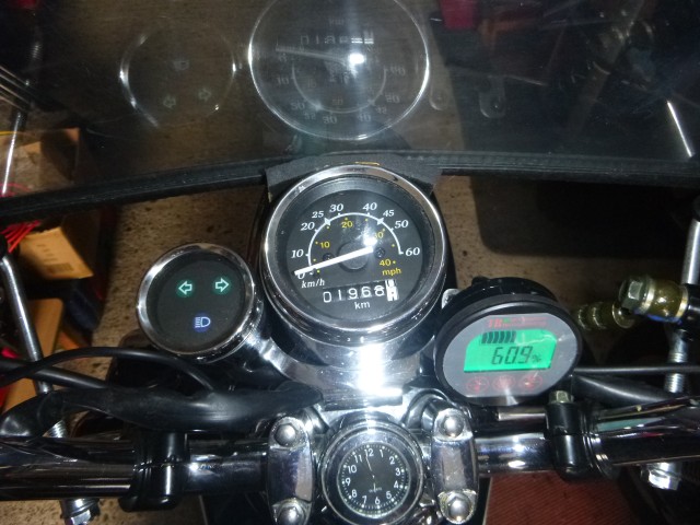

Ich hab ja meinen eRetroStar auf Li-Ion-Akku umgebaut und bei der Gelegenheit auch ein Coulometer montiert. Neben dem Coulometer am Lenker hat der Akku (NCM 17s 60V 60Ah) eine eigene kleine Anzeige (aktuelle Akkuspannung und Restkapazität in %) Und dann ist da noch die App für das JK-BMS.
Nun hab ich also drei Anzeigemöglichkeiten zur Anzeige von Restkapazität und Spannung. Dummerweise weichen aber alle drei Anzeigen ordentlich voneinander ab, bis zu 10%. Manchmal liegen sie auch alle ziemlich dicht zusammen, laufen aber gegen Ende einer Ladung dann wieder auseinander.
Meine Frage ist, welcher Anzeige am meisten zu trauen ist. Das Coulometer ist ja sicher kein hochwertiges Messinstrument, die Akku-interne Anzeige wohl noch viel weniger. Und bei der BMS-App weiss ich gar nicht so recht, wie die Genauigkeit einzuschätzen ist.
Was würdet ihr sagen, welchen Werten am ehesten zu trauen ist?

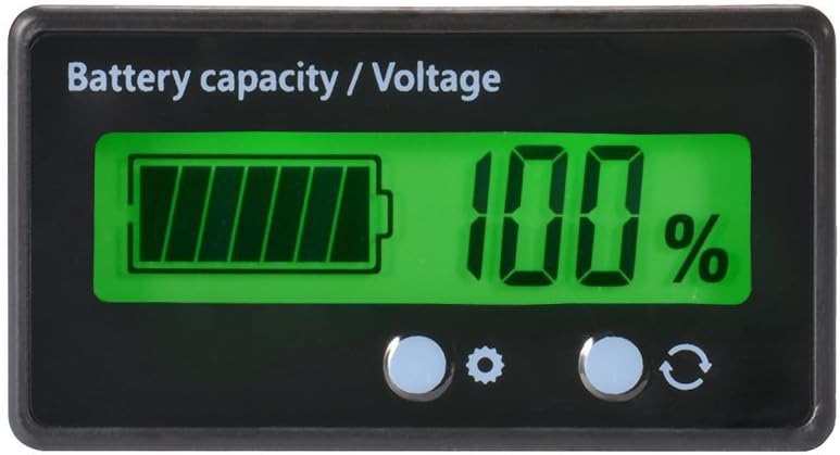

PS: Dieses Coulometer ist übrigens verbaut:

Die Daten aus dem BMS zeigt ja die App an. Wenn die (einfache) Anzeige am Akku davon abweicht, greift die vermutlich gar nicht auf das BMS zu, sondern zeigt nur spannungsbasiert an (sehr ungenau), aber da soll ja auch nur geschaut werden, ob der Akku bald nachgeladen werden muss, oder nicht.
So sieht diese Günstig-Lösung mit (alleine) Spannung üblicherweise aus:
Und hier der Preis (inkl. Lieferung): https://www.amazon.de/LCD-Batterie-Kapa ... B07C2NJL2V
