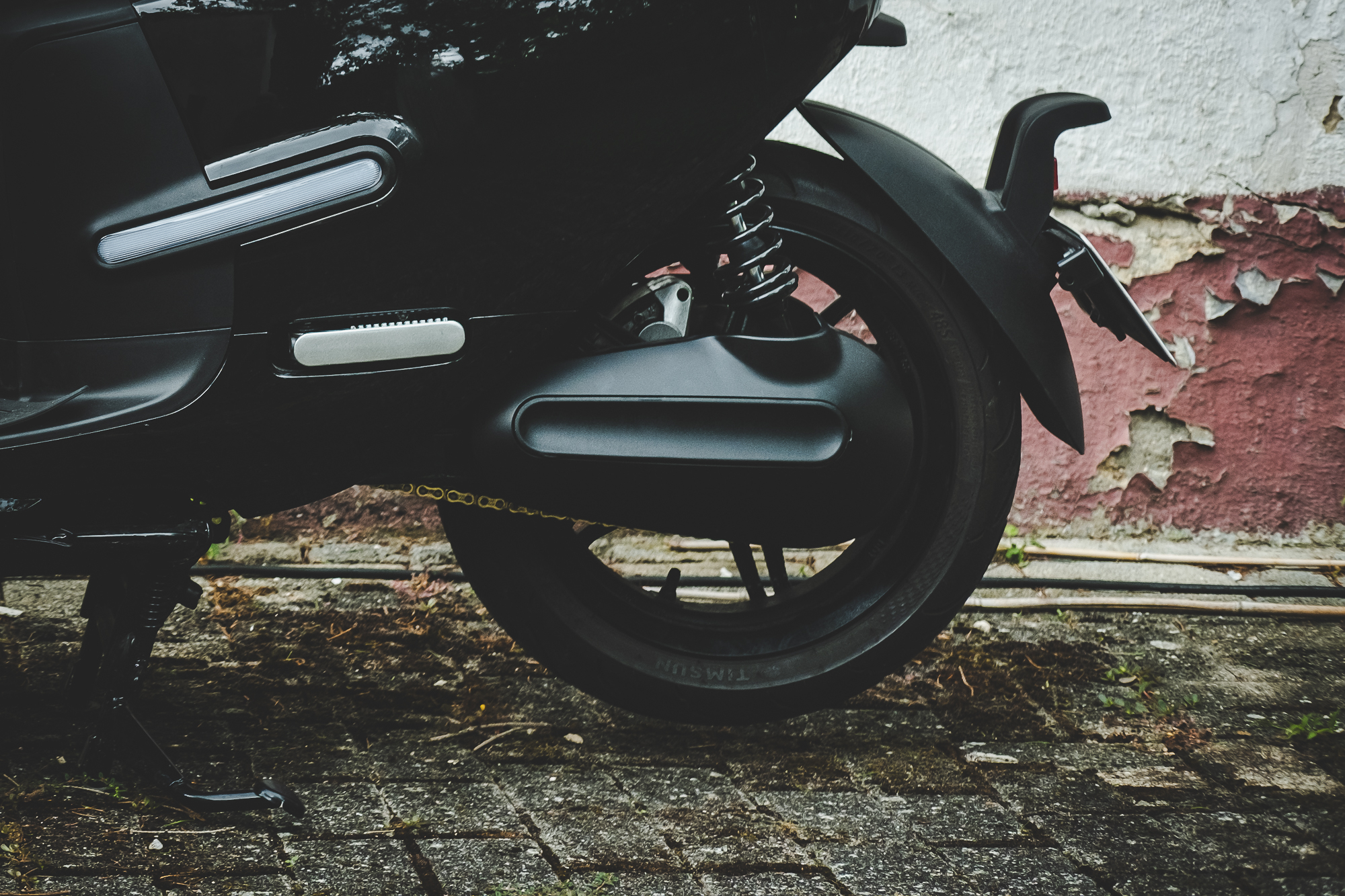

Moin Allerseits,
ich bin gestern mit meiner Frau durch die Kleingartenanlage gefahren. (ca.10-15 km/h)
Der Weg ist alles andere als ebenerdig...
Meine Frau und ich bringen (Fahrfertig) zusammen ca. 130 kg auf die Waage, kein Topcase.
Uns ist unangenehm aufgefallen, dass die hinteren Stoßdämpfer ab und an durchgeschlagen sind.
Frage;
Kann man die einstellen, oder gibt es bessere aus dem Zubehör?
Frage;

Man kann die Federvorspannung durch Verdrehen der Nutmutter unten erhöhen.
Ersetzen eventuell durch diese. Habe sie aber bisher nicht bestellt.
https://www.outdoordreams.eu/yss-daempf ... ek1-3.html

Kann man einstellen, aber bei mir (80 Kilo) war es schon auf Anschlag. Habe dann die Dämpfer getauscht. Nun ist es auch zu zweit gut.
Welchen Dämpfer man einbaut, sollte man selber rausbekommen. Der hier empfohlene passt wohl gut rein, hat auch eine ABE und soll eintragungsfähig sein.
Ich habe allerdings einen von Ali eingebaut.
Ergänzung: EK 1 braucht natürlich keine Eintragung

Mit den yss-Dämpfern kann man nix verkehrt machen, tuen bei meinem niu ngt seit 16.000 Kilometern gute Dienste.
