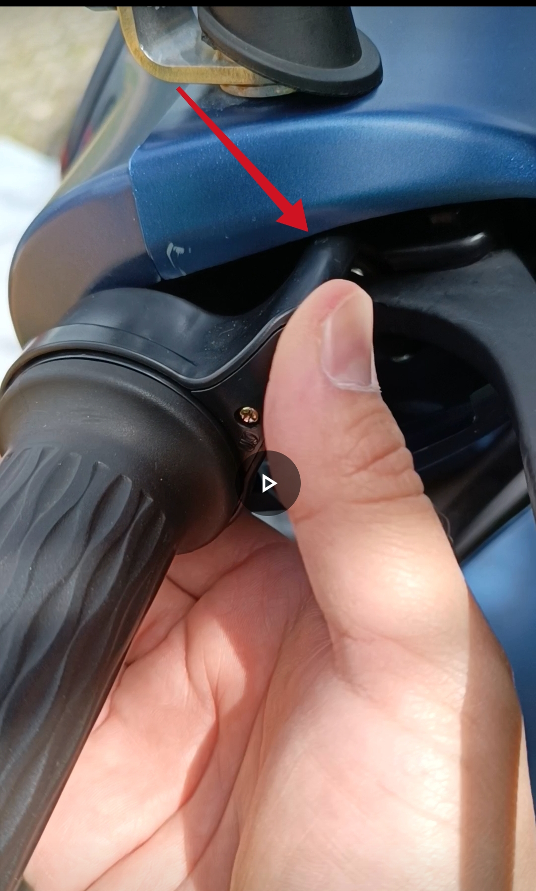

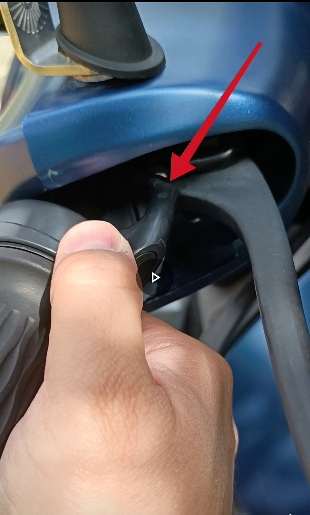

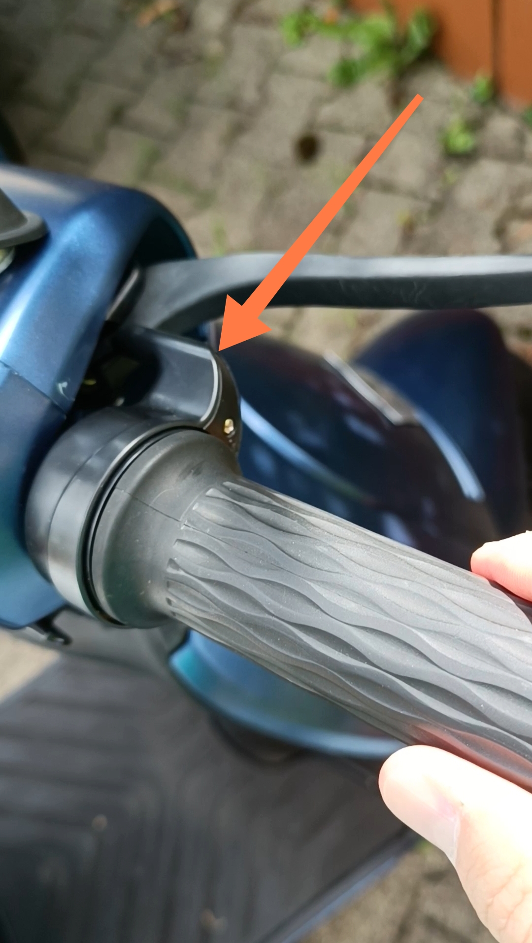

Ich habe festgestellt, dass der Gasgriff an meinem DTR anscheinend nicht fest ist - ich wüßte aber nicht, wie ich den fixieren soll. Daher zunächst die Frage, ob es nicht doch normal ist.
Da scheint ein "Finger" als Anschlag zu sein, der auch am Roller anschlägt wenn man Gas gibt bzw. los lässt. Da es eine Kabelverbindung zwischen Gasgriff und Platine gibt und das Kabel sich mitbewegt, weiß ich nicht ob das so gut ist.
Ich habe ein paar Fotos gemacht. Vielleicht kann mir der ein oder andere kurz sagen, wie es bei euch am Roller ist 8-)

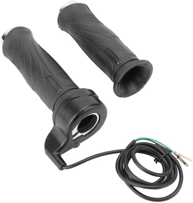

schau mal nach, ob da nicht unter diesem "Finger" durch den das elektrische Kabel läuft, ein Löchlein in der Plastik-Manschette ist.
Der Gasgriff muss eigentlich zu befestigen sein und ist momentan loose. Auch wenn ich keinen DTR habe, gehe ich zu 90% davon aus, das dort ein Löchlein ist, durch das ein dünner (innen-)Sechskantschlüssel (ImBus) in den Kopf einer Klemmschraube gesteckt werden kann. Ist die richtige ImBus-Größe gefunden, sollte sich der Griff am Lenker fest verschrauben lassen. (die Kreuzschlitz-Schraube unter dem Daumen ist nicht gemeint)
Hier auf dem Bild sieht man innen die Aluminium-Klemme (die üblicherweise den Griff an den Lenker klemmt), wo von unten Zugang zur kleinen Innensechskant-Klemmschraube sein müsste:
Da gehe ich von aus, dass es auch beim DTR so ist.

ja, das war genau so wie du beschrieben hast Didi. Ich habe die kleine Sechskantschraube übersehen und den Griff jetzt befestigt. DANKE!
