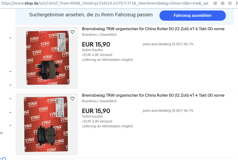

Nun frage ich mich aber, welche die richtige Größe wären. Gibt man bei eBay "Bremsbeläge China Roller" ein, erscheinen im wesentlichen zwei Formate zur Auswahl. Und zwar beispielsweise diese von TRW (= Markenhersteller):

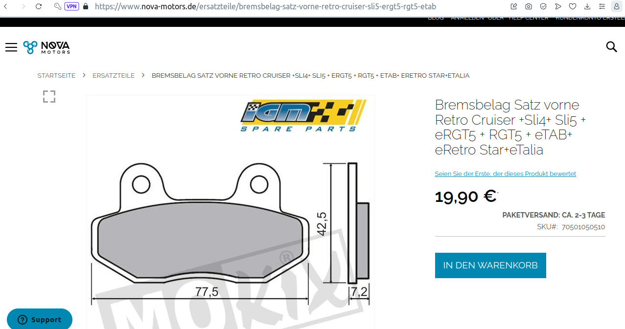

Nachdem bei Nova Motors die Bremsbeläge auch bestellbar sind, und dort auf deren Webseite eine schematische Darstellung von diesen existiert, siehe hier:
... denke ich, dass es von der Form her die zweiten abgebildeten wären. - Ist das korrekt? Oder gibt's da trotz ähnlichem Aussehen nocheinmal minimale Unterschiede in der Größe?
Edit:

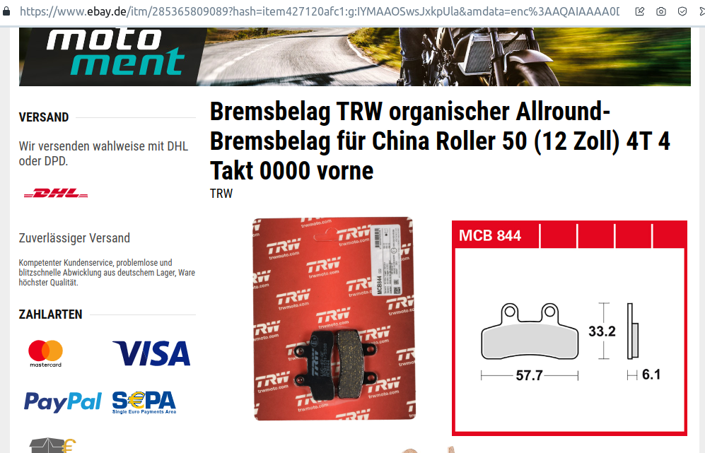

Nachdem bei NM die Größen der Beläge angegeben werden, muß ich feststellen, dass die von eBay doch die falschen wären, weil diese zu klein von den Abmessungen her sind:
Die Suche geht also weiter...

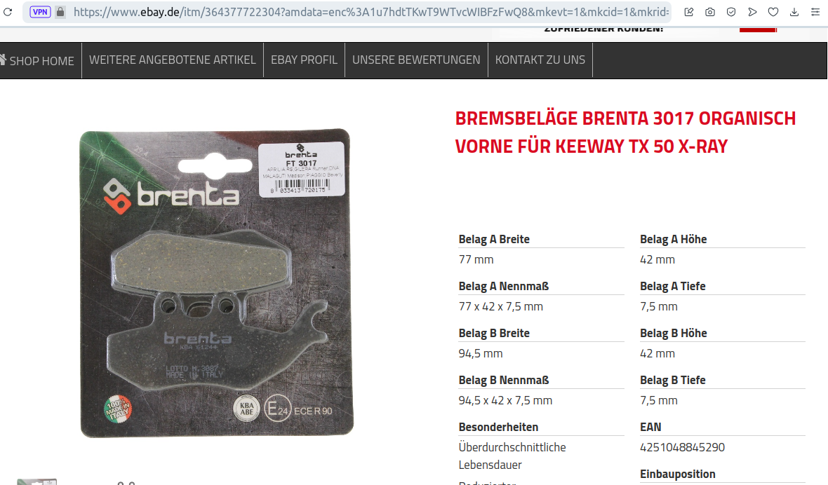

Diese könnten eventuell passen (zumindest von den Abmessungen her). Ob der Lochabstand auch gleich ist, k.A.:
https://www.ebay.de/itm/364377722304?am ... vbv3Q#rwid
Brenta... ist das ein Markenhersteller für Roller-Bremsbeläge?
Aber die Beläge scheinen unterschiedlich groß zu sein.

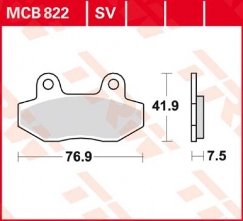

das, was Nova angibt, ist bei Lucas/TRW wohl der Typ MCB822:
https://www.ebay.de/itm/202912252521?mk ... gJdbPD_BwE
oder der:
Ich würde ggf, die scharfen Belagkanten abschrägen und die Rückseite mit Bremsenpaste behandeln:https://www.motointegrator.de/artikel/5 ... gJgjfD_BwE

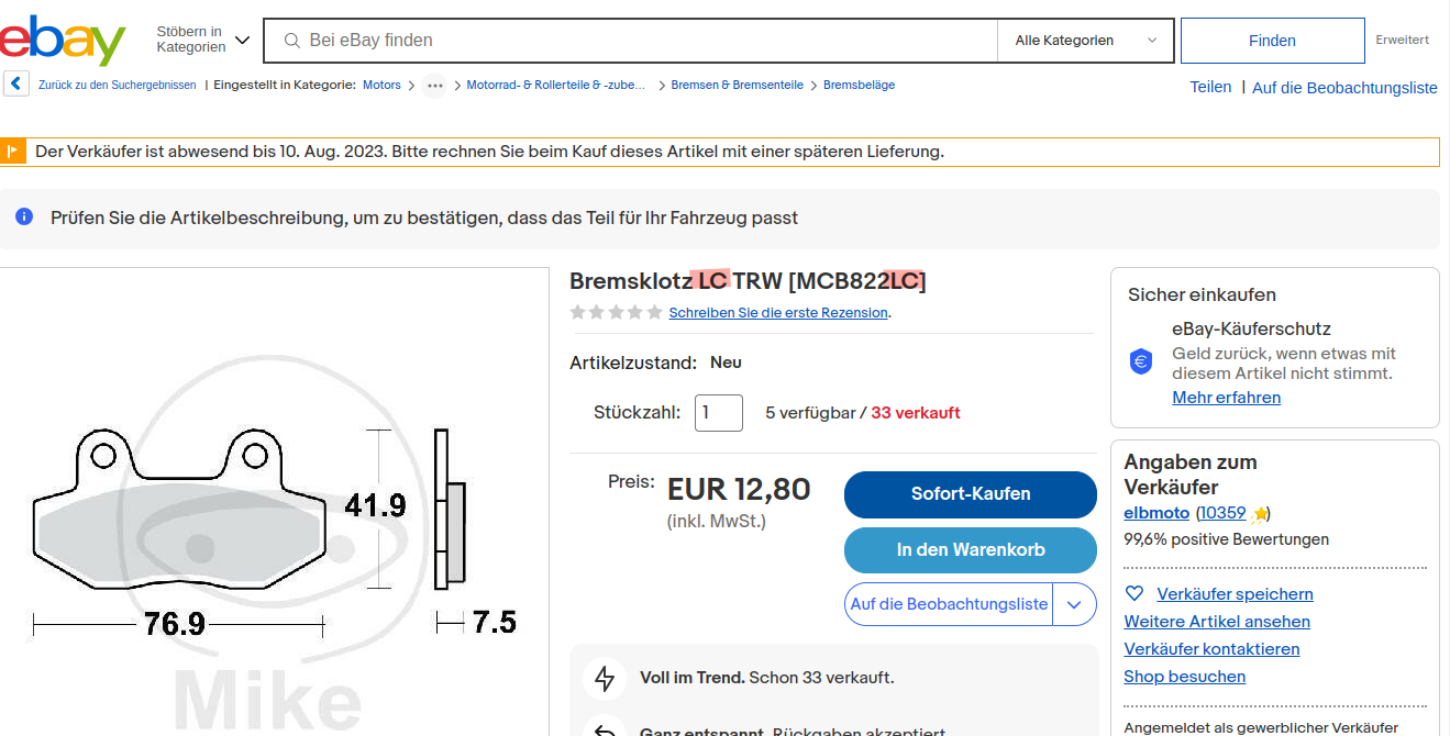

Nochmal eine Frage zum Bremsbelagsmodell. Was bedeutet bei der Typenbezeichung der Zusatz "LC"? :
https://www.ebay.de/itm/202912249923?ha ... R8Cmp8O2Yg

bei den MCB Belägen von LUCAS/TRW bedeutet die Endkennung LC offenbar "Organischer Belag für Leichtmotorräder und Roller".
