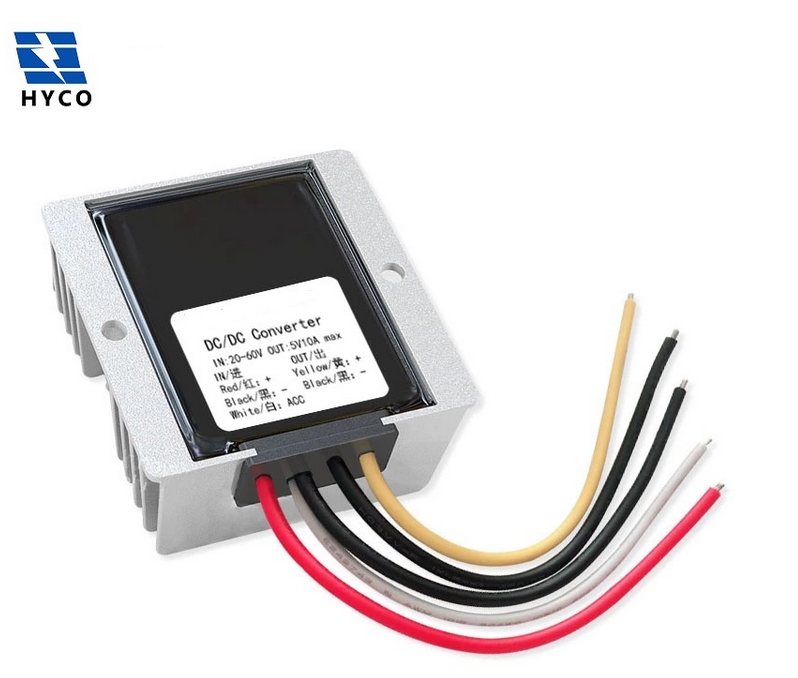

Ich habe gerade bei Alibaba folgendes gefunden:
https://www.alibaba.com/product-detail/ ... 36905.html
Ich hätte gern sowas bis 100V und min. ca. 20-30A und natürlich günstig oder mindestens preiswert.
Ich habe schon Stunden bei Aliexpress verbracht und nichts passendes gefunden.
Vielleicht hat jemand eine Lösung?

Ich möchte nur Licht und Blinker, keine Kaffemaschine oder Fön daran betreiben.MEroller hat geschrieben: ↑Do 27. Jul 2023, 19:54Hier solltest Du fündig werden![]()
https://www.dmcde.de/dc-dc-converters/
Bei den verlinkten Teilen traue ich mich nicht mal nach dem Preis zu fragen.

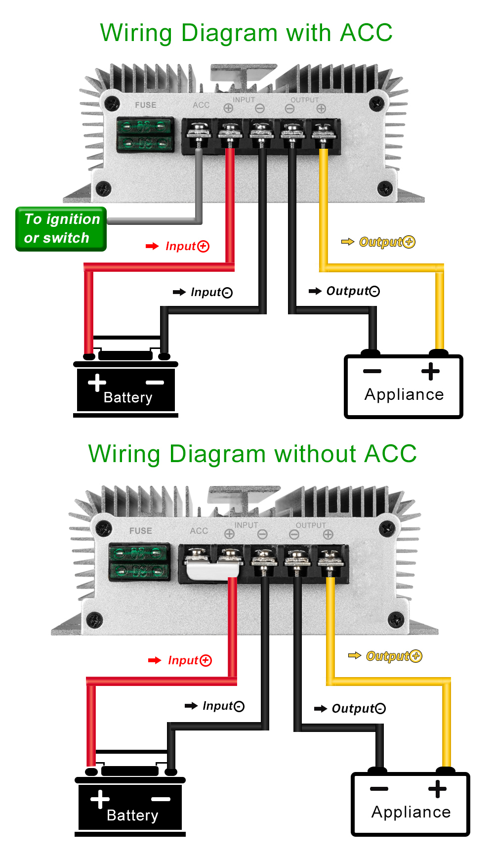

https://www.nova-motors.de/spannungswan ... ohne-kabel key = enable.

Danke, das sieht schon mal sehr gut aus. Wenn Key=Enable ist, sollte das Ding funktionieren.Peter51 hat geschrieben: ↑Do 27. Jul 2023, 21:34https://www.nova-motors.de/spannungswan ... ohne-kabel key = enable.
Muss mir mal alle Parameter ansehen.
