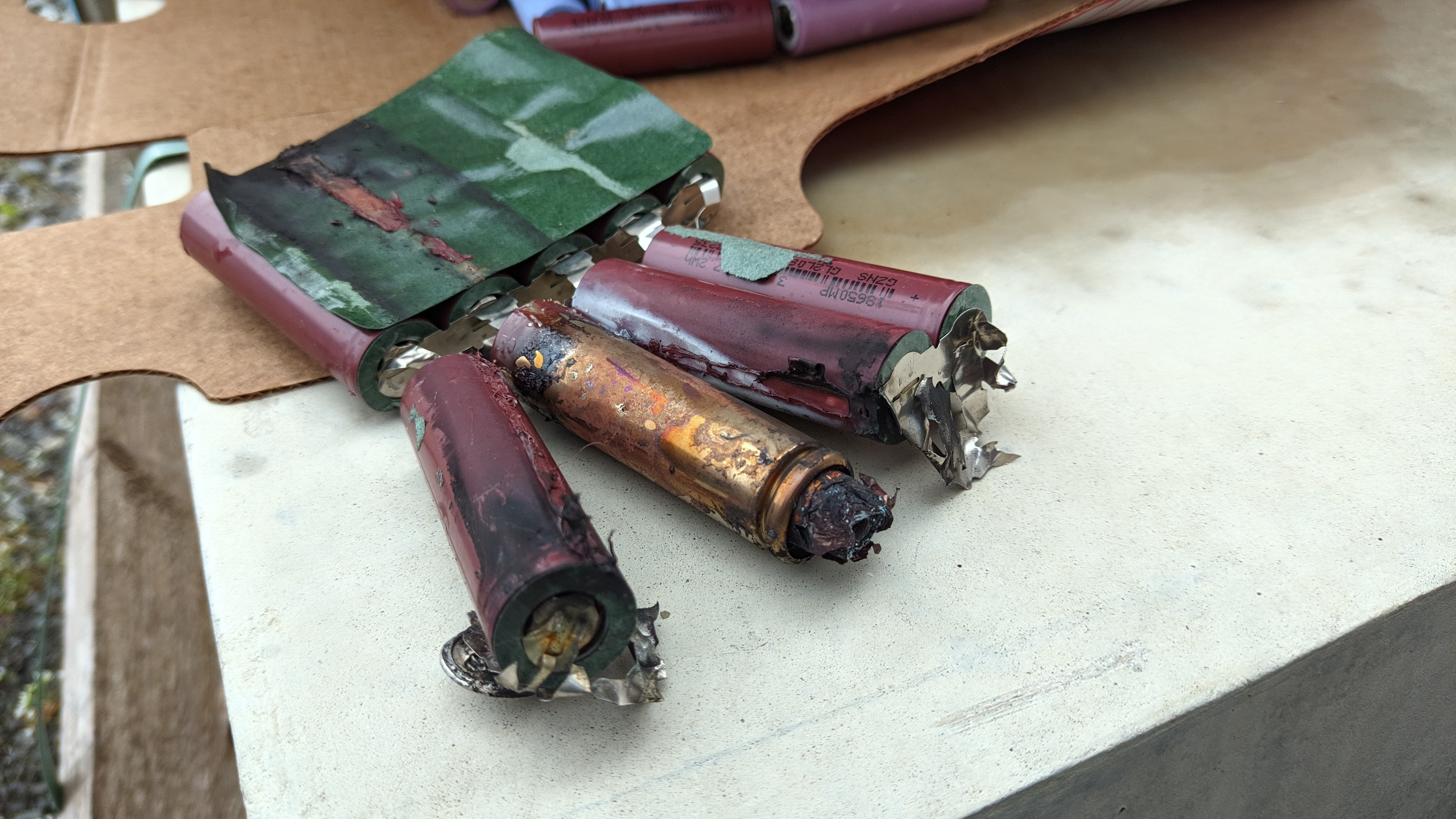

Hinzu kommt noch die schlechte Bauart. Da fliegen die Pluspole weg nur beim abmachen von dem Nickelband und man hat gleich ein Bengalo innerhalb 2 sec gezündet...
Keine Angst. Hatte ich im Freien demontiert. Wusste ja schließlich was im schlimmsten Fall passiert
PS: muss nicht sein das alle Zellen aus China so sind, hatte bis jetzt leider noch keine gesehen die gut waren die ich demontiert habe.
