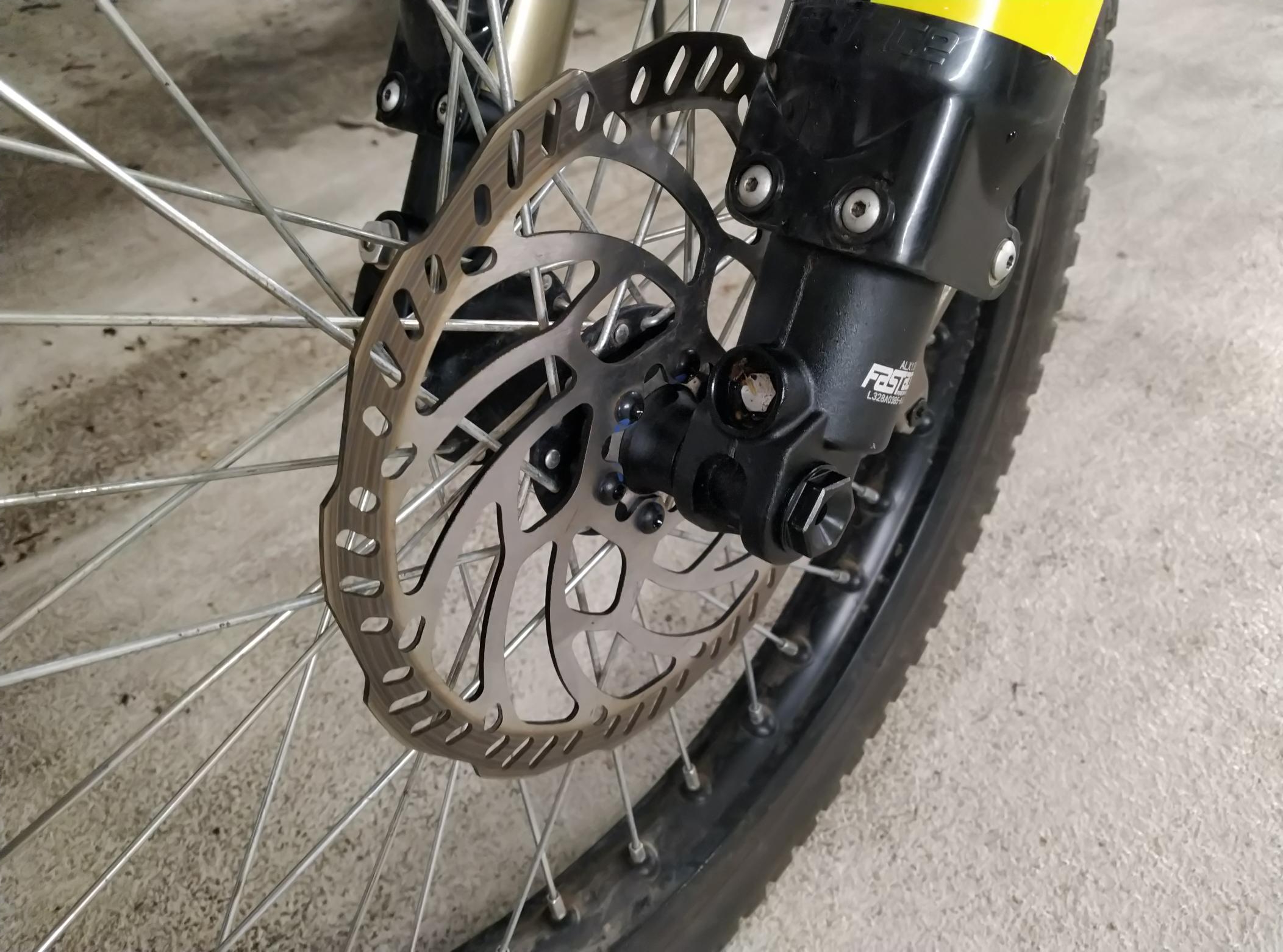

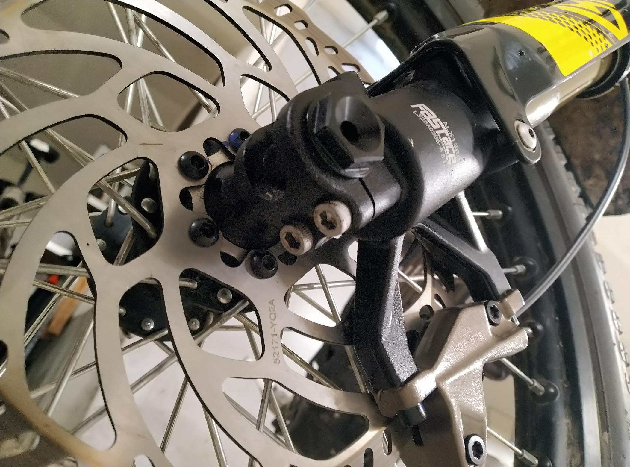

vielen Dank für die Antworten, anbei zwei Fotos. Die seitlichen Kappen der Achse habe ich schon angeschraubt, die unteren zwei Schrauben auf beiden Seiten gelöst. Und trotzdem ist die Achse noch fest. Die Sechskant Schraube im unteren Bild leicht überhalb der Achse hatte ich wie geschrieben im Verdacht, sie würde fixieren, aber beim lösen tritt eben Öl aus...

Kenne die Gabel persönlich nicht aber vom Aufbau her müssen es die Klemmschrauben von unten sein, da dort auch der Gabelfuss offen ist.

Die Achse steht auf Grund des Aufbaus unter Spannung..ist bei den KKE dasselbe.
Versuch mit etwas Druck aufs Vorderrad die Achse mit einer passenden Nuß von der Dämpfungsseite zur Federseite vorsichtig herauszutreiben.
Sobald die Achse aus dem ersten Gabelfuß raus ist ist die Vorspannung meistens weg.
Die Schraube die du da geöffnet hast ist die Ölfüllschraube auf der Federseite...also kein größeres Problem wenn da etwas Öl ausgetreten ist.
