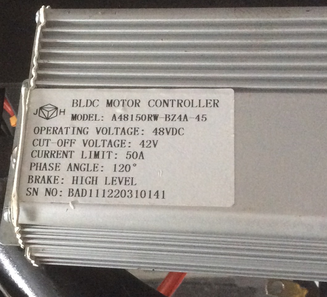

Nach etwas Pause im Forum bin ich vielleicht nicht mehr ganz so im Bilde, was geeignete Bezugsquellen für Controller angeht. Im Zweitroller ist bereits letztes Jahr der Controller abgeraucht, China-Standardcontroller (@Joehannes: Silberlöckchen), und nun soll der Roller wieder auf die Straße.
Momentan verbaut ist ein Controller 1.5KW (@Alf: mir egal ob das elektrische oder mechanische Leistung ist, es sind chinesische 1.5KW und daher sind die nicht mehr vorhanden :twisted: ), und da die Kiste nur ein paar Kilometer fahren soll, und nur von meiner Frau gefahren wird, muss es kein Kelly sein. Also irgendwas mit 1.5 - 2.5KW ohne Turboboostanschluss.

gehst du auf aliexpress und sucht z. B. nach Sabvoton Controller. Dann gelangst du zu QuanShun und kannst wählen zwischen Kelly, Lingbo, Sabvoton, ATP (der beste an der Ampel) und cheap Controller (unprogrammable) - der cheap - den ich in Erinnerung hatte - ist nicht mehr im Programm. Mit Lingbo oder Sabvoton (Standardbauform) kannst du nichts falsch machen.

Der Kelly KBS48121X 48V 55A Batteriestrom für 132,85 plus Fracht 58,32 = 191,17 plus wahrscheinlich 19% MwSt. sollte für den Roller passen. Für den engagierten Techniker läßt sich dieser Controller über PC parametrieren.

"Viel viel billger" war auch so meine Idee ;) Das Ding wird von meiner Frau benötigt, um mal eben 2 - 5 km zur Arbeit zu fahren und wieder zurück. Natürlich wäre ein Kelly ein toller Bastelspaß, aber in diesem Fall hätte ich nicht mal großartigen Erkenntnisgewinn, weil ich den Roller zu selten bis gar nicht fahre. Es reicht also ein Plug and Pray - Ersatz in ungefähr der erwähnten Leistung, den ich innerhalb von 30 Minuten verbauen möchte (solange würde ich alleine benötigen, um einen Windows-PC für die Kellyprogrammierung zu organisieren, und danach ist der immer noch nicht eingebaut oder adaptiert ...).
So dunkel erinnere ich mich, dass mal irgendwo die Controller vom SC-25 und baugleich als Ersatzteil für unter 200€ erhältlich waren, und da ist auch irgendwo das Limit, das noch Sinn ergibt.

Dann vielleicht einmal bei eskutr.cz vorbeischauen. Macht 145,- Euro plus DHL. Oder bei ugbest nach einem Johnway QS4830 schauen.
