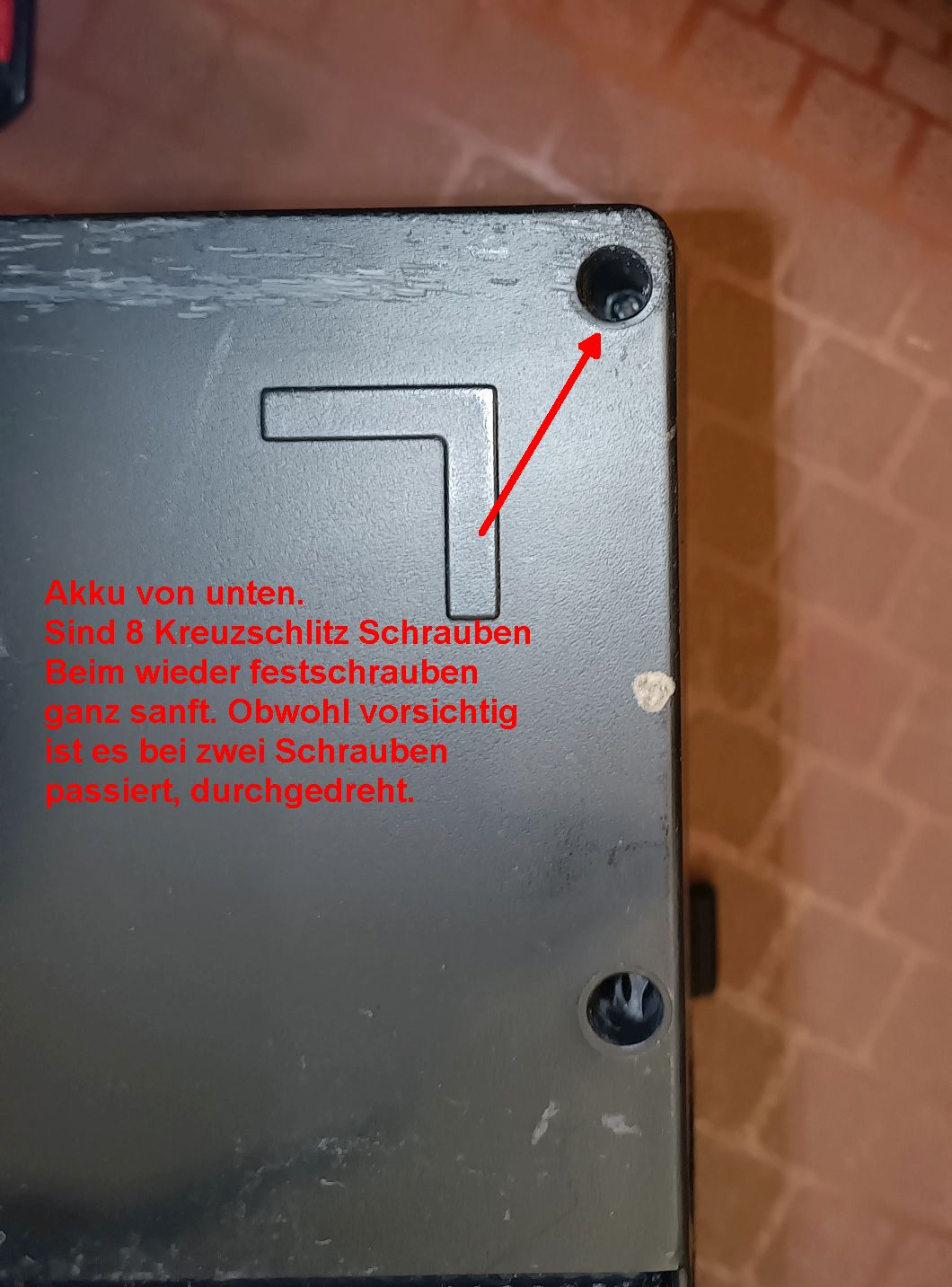

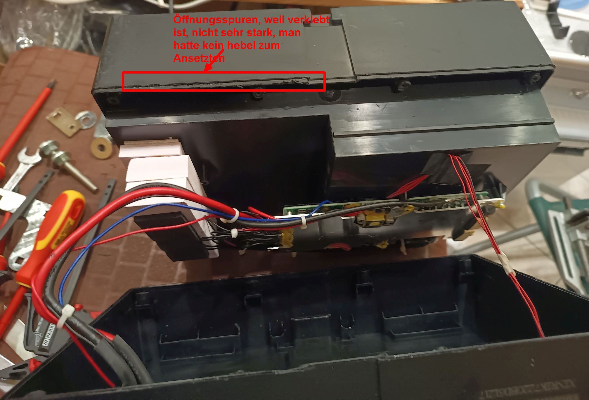

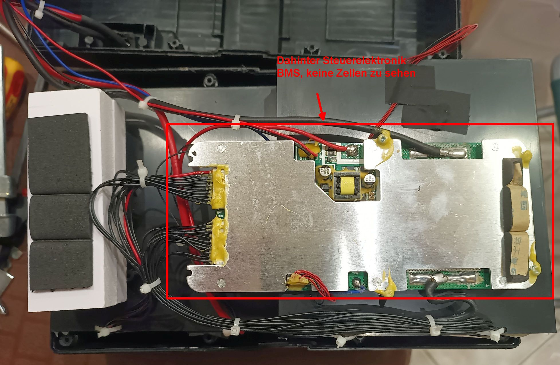

Ich habe meinen Akku repariert, allerdings keine Zellen getauscht, es ging bei mir um den Stecker.
Das öffnen des Akkus bedarf jedenfalls keiner besonderen Gerätschaften, und es erscheint mir auch als Nachvollziehbar, das man relativ unproblematisch einzelne Zellen wechseln kann.
