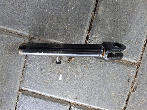

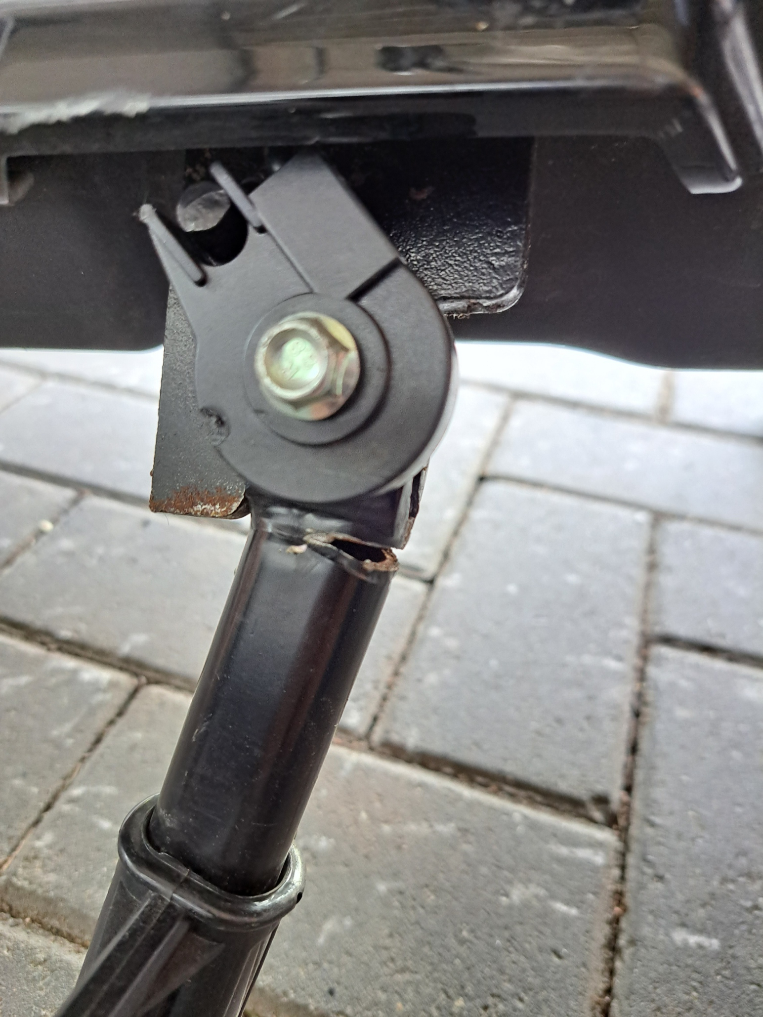

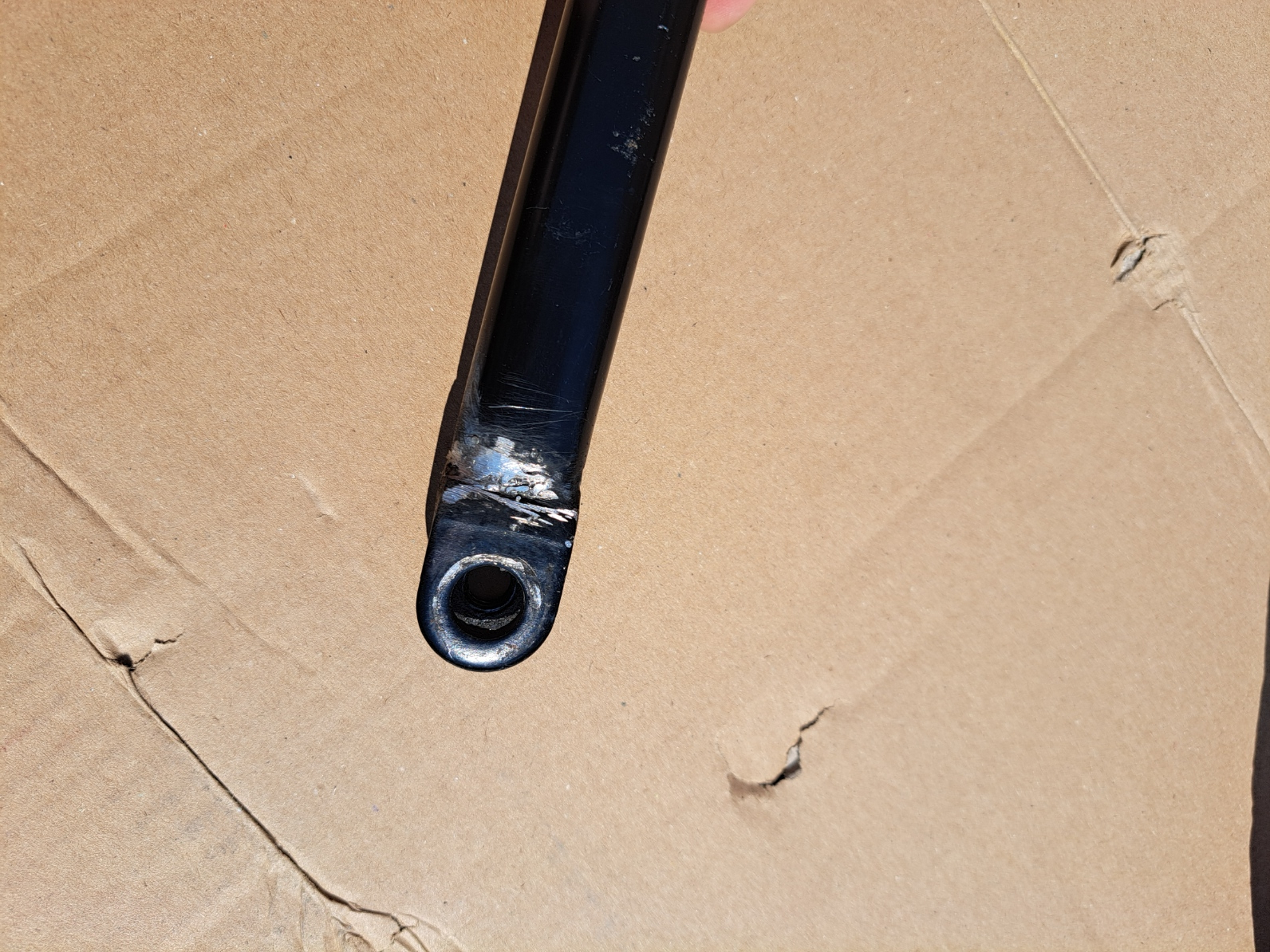

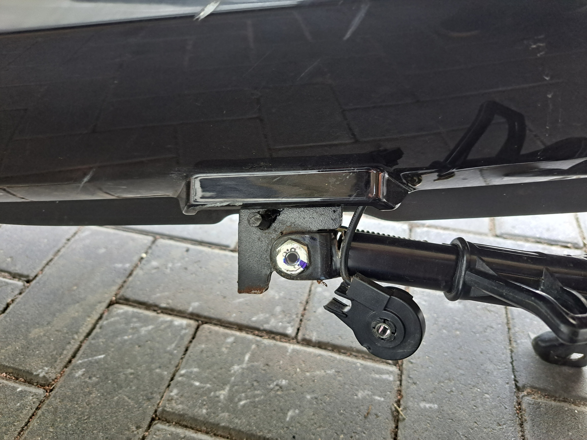

vor etwa einem halben Jahr habe ich festgestellt, dass der Seitenständer gebrochen war.
Hatte das Problem schon jemand anderes hier?

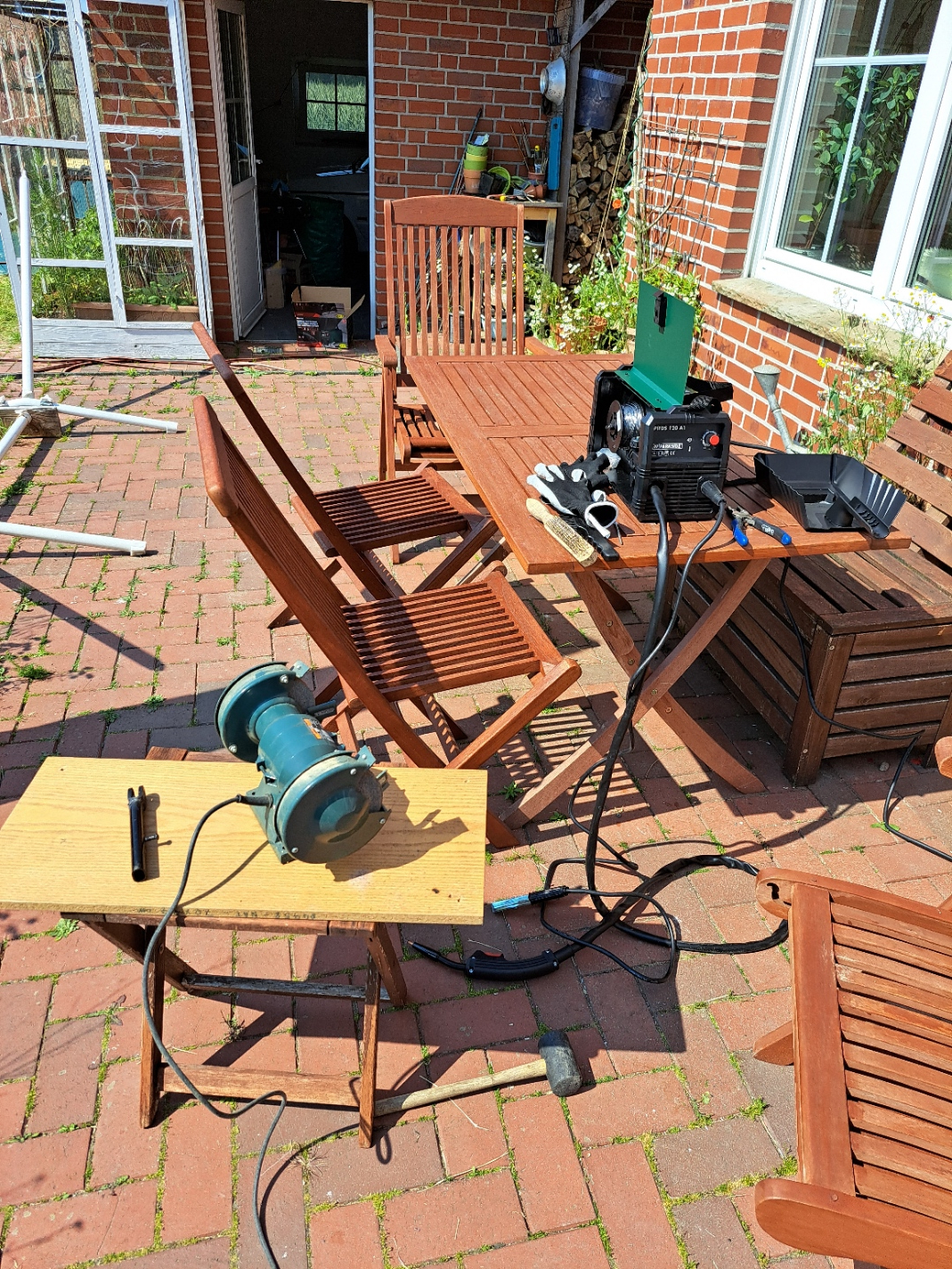

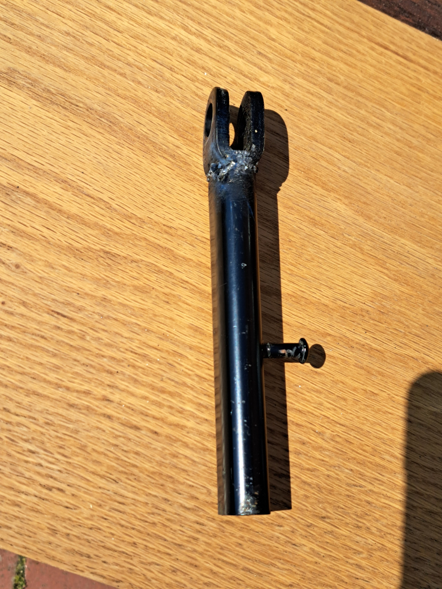

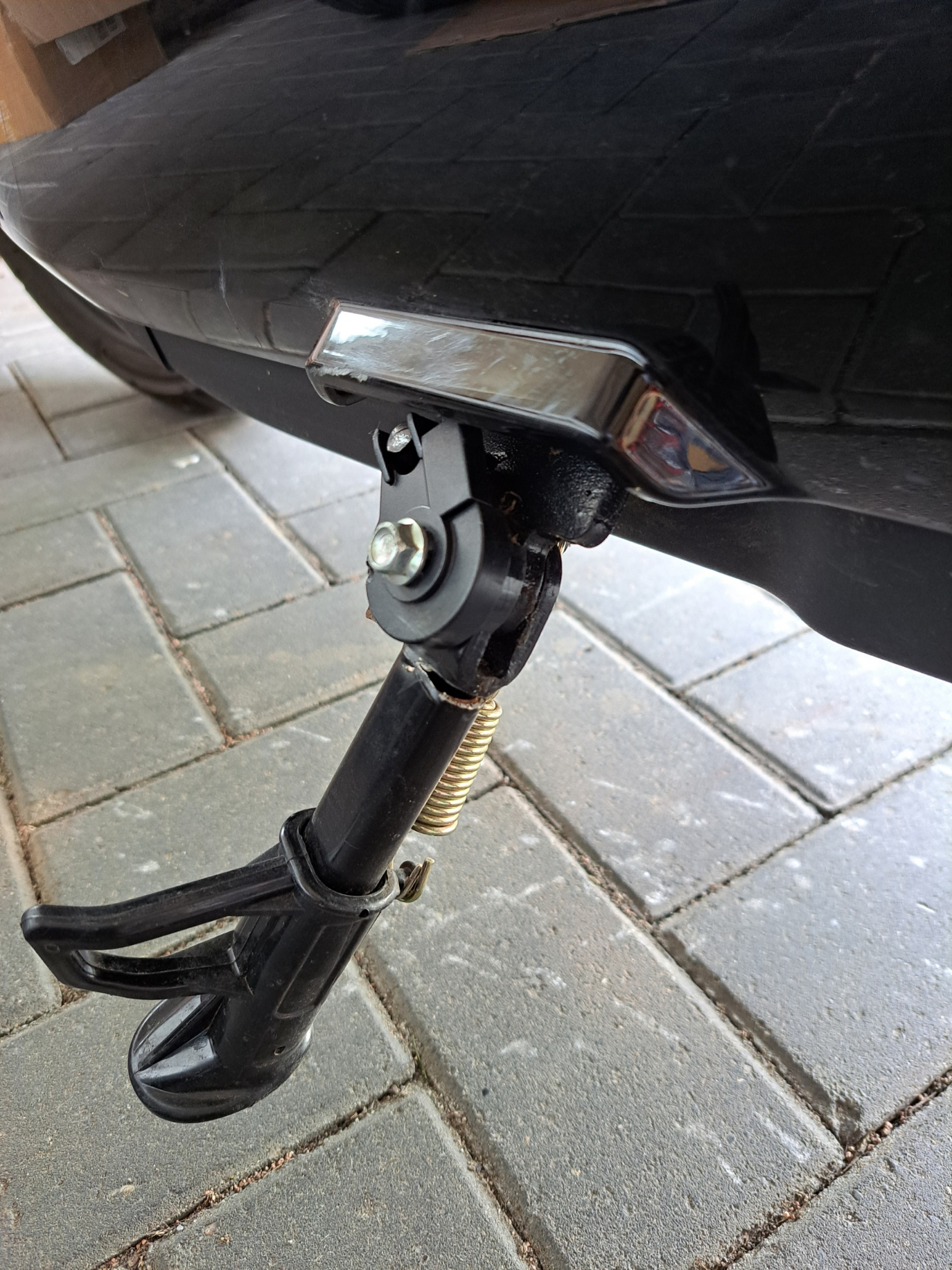

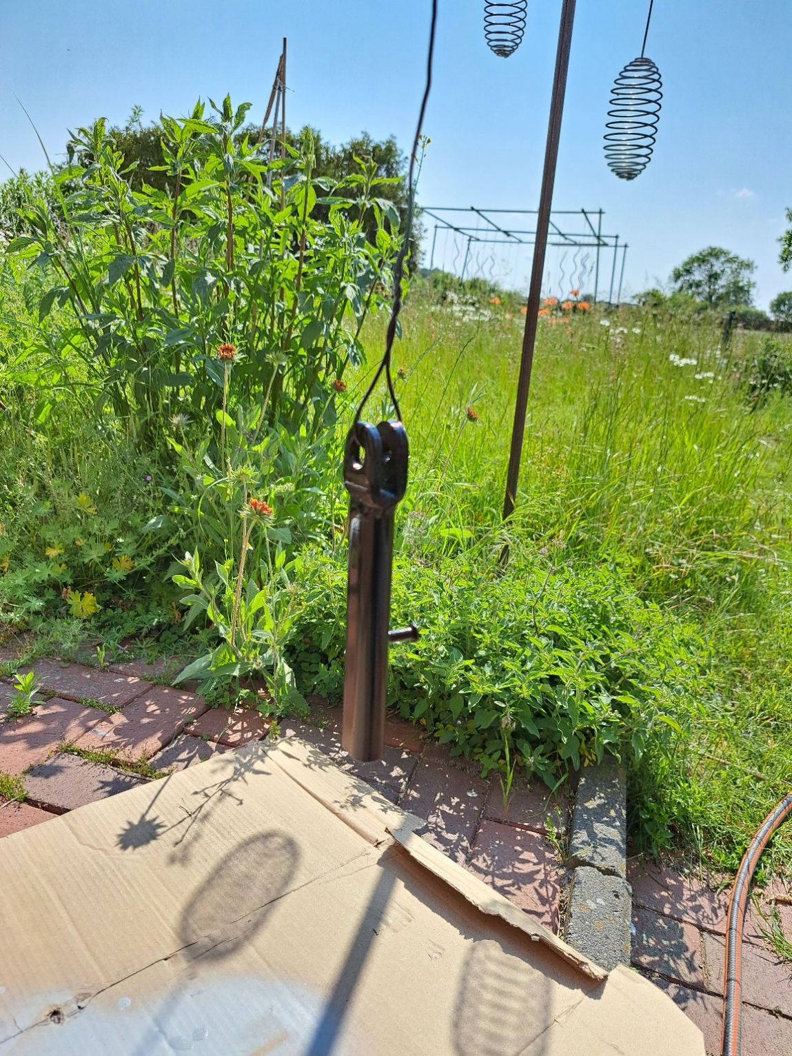

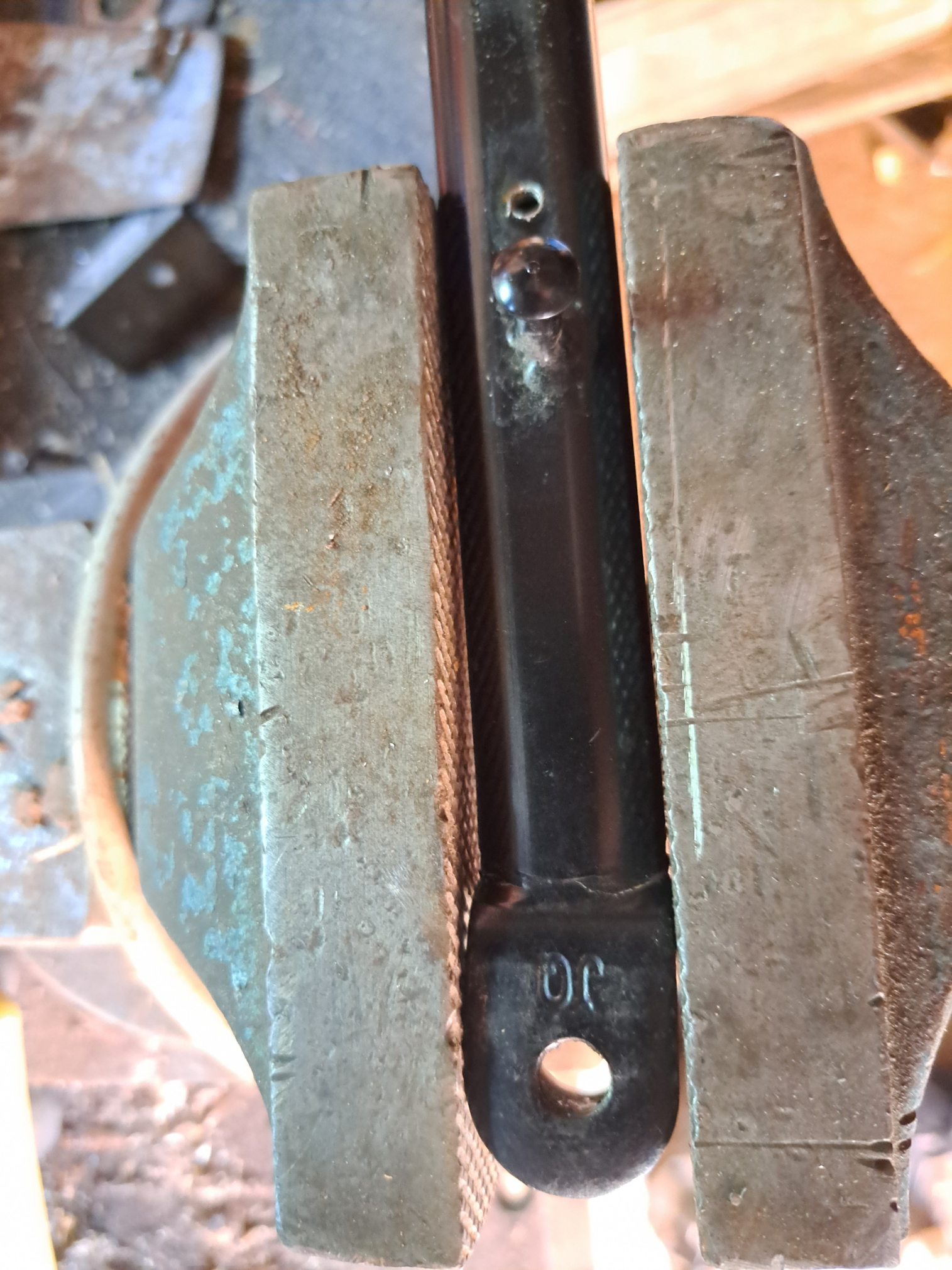

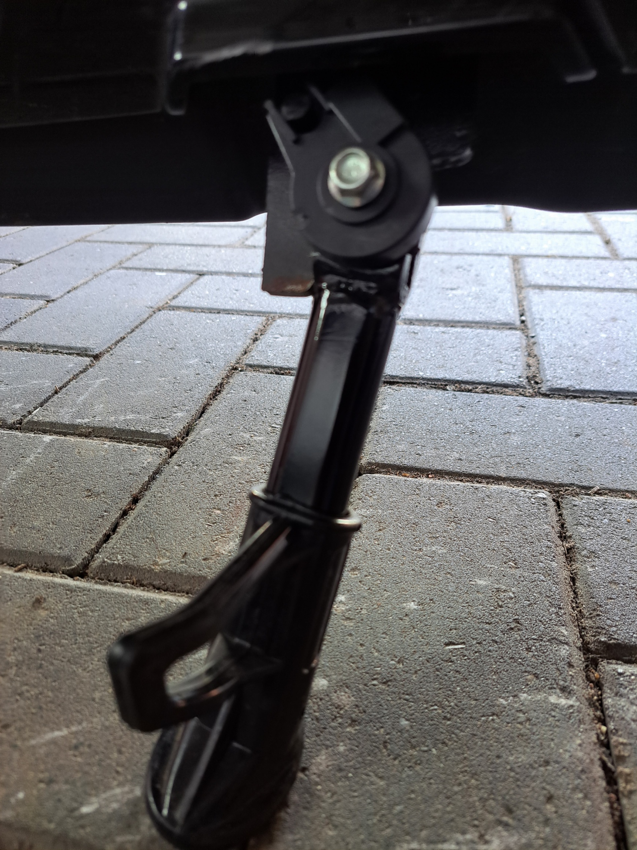

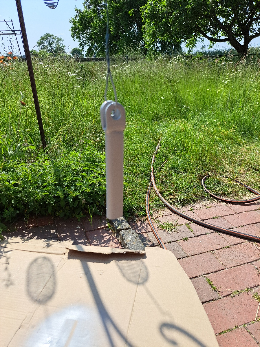

Anbei paar Bilder von vorher, der Reparatur und dem montierten Endergebnis. Den Ständer habe ich demontiert, im Schraubstock des Nachbarn geradegbogen und auf der Terasse Stück für Stück mit kleinen Punkten geschweißt und geschliffen. Anschließend grundiert, lackiert und dann montiert.
Anzumerken ist, dass anscheinend alle Metallteile des Rollers, die ich bisher gesehen habe, ohne Grundierung lackiert sind und das auch nur recht dünn. Bin gespannt, wie gut das auf Dauer hält.

Man sollte Schweißnähte nicht runter schleifen, schwächt die nur… sowas schweißt man eigentlich mit WIG…
Glugscheißermodus aus fehlt noch.
