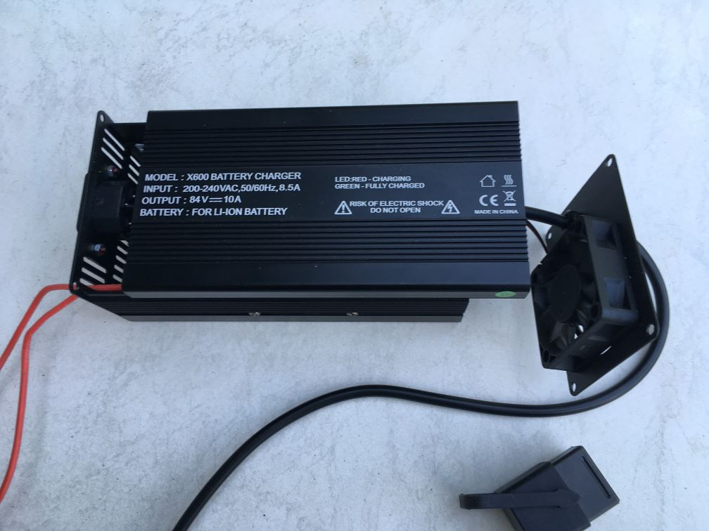

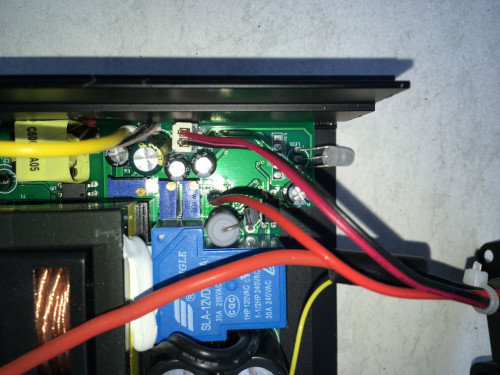

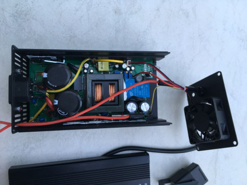

Hallo Odianer
Kann es sein das der mitgelieferte 10A Lader erst unterhalb 78,5 Volt anfängt zu Laden. Ich wollte noch etwas hinzuladen, der Accu hatte 80,2 Volt
aber der Lader ging nicht auf rot und fängt an zu Laden.
Also habe ich mal nachgemessen und das Ladegerät hat nicht eingesteckt nur 78,5 Volt
was bedeuten würde das der Lader denkt die Batt. hat 80,2 und ist somit voll.
Gestern nachmittag habe ich ab 74 Volt bis 80,8 geladen bis ich abends abgeschaltet habe.
Hat das schon mal einer von euch festgestellt.

Dann stimmt was mit deinem lader nicht. Meiner hat im Leerlauf 83,4V. Lampe wird immer rot wenn > 500mA fließen.

Ja, da stimmt was mit dem Ladegerät nicht... selbst wenn man eventuelle Messungenauigkeiten einbezieht.
Mein 10A-"original-Lader" gibt da ziemlich genau seine 84.0V aus (kalibriertes Multimeter).

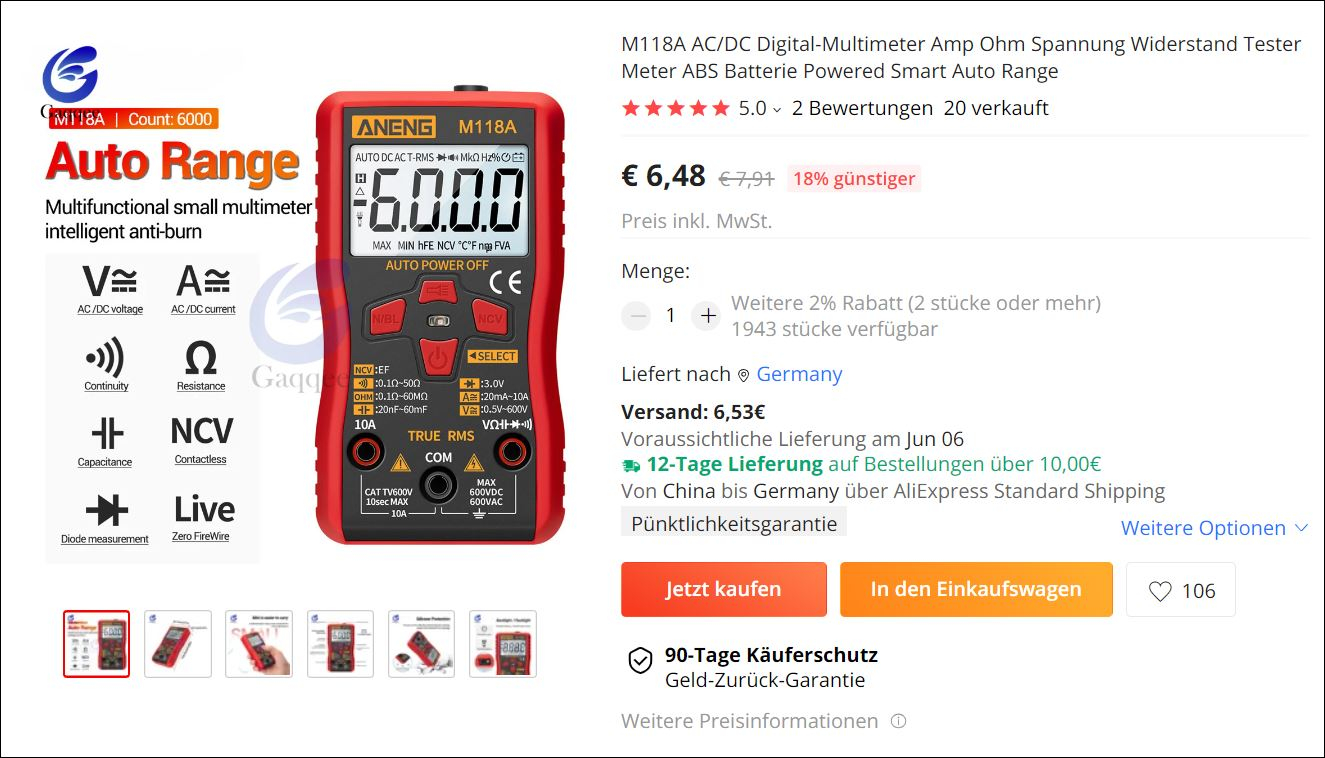

Ein TOP Multimeter für Anfänger, sehr leicht zu bedienen und gut ablesbares Display, 6000 Digits
https://de.aliexpress.com/item/10050015 ... pt=glo2deu
Gruß Conny

@conny-r:
ja, für den Preis bekommt man da wirklich ein prima Multimeter, mit 0,5% Genauigkeit im DC-Messbereich.... (allerdings ist die Verlässlichkeit solcher Angaben bei China-Angeboten immer etwas zweifelhaft).
