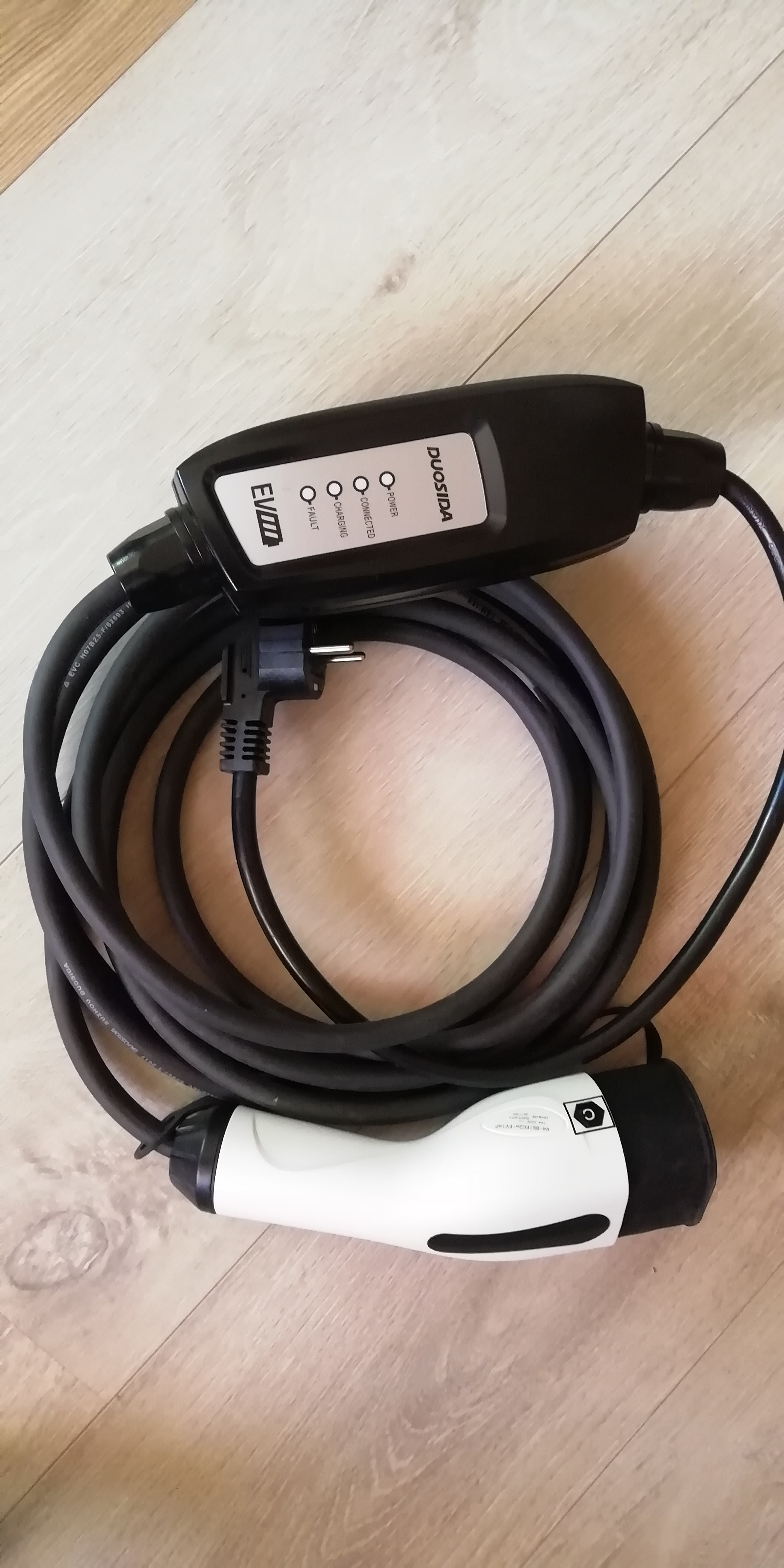

Hallo zusammen, ich plane ein kompaktes Typ2 Ladekabel zu bauen.
Die Odin 3 Fahrer unter uns haben ja das Problem, dass das mitgelieferte Typ2 auf Schuko Ladekabel nicht in das Staufach vom Fake-Tank passt wenn das Ladegerät an der Stelle eingebaut ist.
Und zum mitgeliefertem Kabel... Querschnitt ist Dick, der Ladeziegel ist sperrig und das Kabel ist sehr lang.
Aus diesem Grund möchte ich ein kompaktes Typ2-Kabel (weiblich) auf Schuko-Stecker bauen.
Da die Ladeleistung 2,1kW nicht übersteigt kann man ein Querschnitt von 3x1,5mm² nehmen.
Dann kann die Leitung auch ziemlich kurz sein, man hat ja den Vorteil das ein Motorrad sehr wendig ist.
Ich würde das Kabel also nur 2-3m lang machen. Vielleicht sogar ein Sprialkabel nehmen.
Jetzt zu meiner Problematik:
Der Ziegel, der den Ladevorgang signalisiert, fungiert wohl auch als Überspannungs-/ Unterspannungsschutz, bzw. Überlastungsschutz und Fehlerstromschutz. Inwieweit der eine Ladefreigabe gibt weiß ich leider auch nicht.
Fehlerstromschutz ist ja heutzutage kein Thema mehr. An jeder Steckdose wo ich laden werde, ist ein RCD(FI) eingebaut. Ebenfalls ist ja jede Steckdose mit einem LS-Schalter ausgestattet. Also ist man da auf der sicheren Seite.
Über- und Unterspannungsschutz wäre dann nicht mehr gegeben, aber ich denke mir, das die Odin Fahrer ohne Typ2 Anschluss ja auch ohne Über- und Unterspannungsschutz laden. Oder habt ihr im Externen Netzteil auch sowas eingebaut? Würde mich wundern. Ich hab dazu nichts gefunden.
Habt ihr vielleicht noch Wissen darüber ob die Odin eine Ladefreigabe braucht? Und wie seht Ihr mein Vorhaben?
Bin drauf und dran mir alles zu besorgen. :D

Wenn ich das richtig verstehe sucht Bunter119 einfach nur nach einer kompakten Variante von dem beigefügten Ladekabel (Bild) um "überall" an normal Haushaltssteckdosen laden zu können.

Ist das Bild oben das Original-Kabel welches bei neueren ODINS mit geliefert wird? Das sieht ja auch nicht wirklich vertrauenserweckend und zulässig aus. Verriegelt die ODIN eigentlich den Stecker?
Ja das Kabel auf dem Bild ist das original Kabel was bei der Odin mit integriertem Ladegerät und Typ 2 Anschluß mitgeliefert wird. Ich habe gesehen, dass die auf der Spanischen Webseite Gran Scooter dafür über 460 Euro verlangen.
Was sieht daran denn so "gefährlich" aus.?

Mit nem kleinen Schlüssel, einem Nagel oder irgendeinem anderen, spitzen metallischen Gegenstand kommt man bei dem "female"-Typ-2 Stecker tatsächlich an die Kontakte dran, obwohl der schon grundsätzlich so konstruiert ist, dass ein einfacher Berührungsschutz gegeben ist.
Aber man kann auch einen unisolierten Schraubendreher oder eine Spax in eine Schuko-Steckdose reinstecken*).... und bei einem "Kaltgerätestecker" bekommst Du mit ner Gabel oder einem Inbusschlüssel auch ordentlich eine gefuchtelt, wenn kein FI verbaut ist.
Also viel unsicherer als eine offen im Garten liegende (spannungsführende) Schuko-Kupplung oder eine Kabeltrommel vom Bau ist der female-Typ-2 nicht wirklich.
Funktionieren würde das technisch gesehen sicherlich problemlos. Aber ich würde eine solche Lösung (ohne Freischalte-Elektronik zwischendrin) auch keinem Kleinkind zum Herumspielen geben. Und wenn man sein Bike irgendwo zum Laden im öffentlichen Raum abstellt, muss man halt mit allem rechnen.
