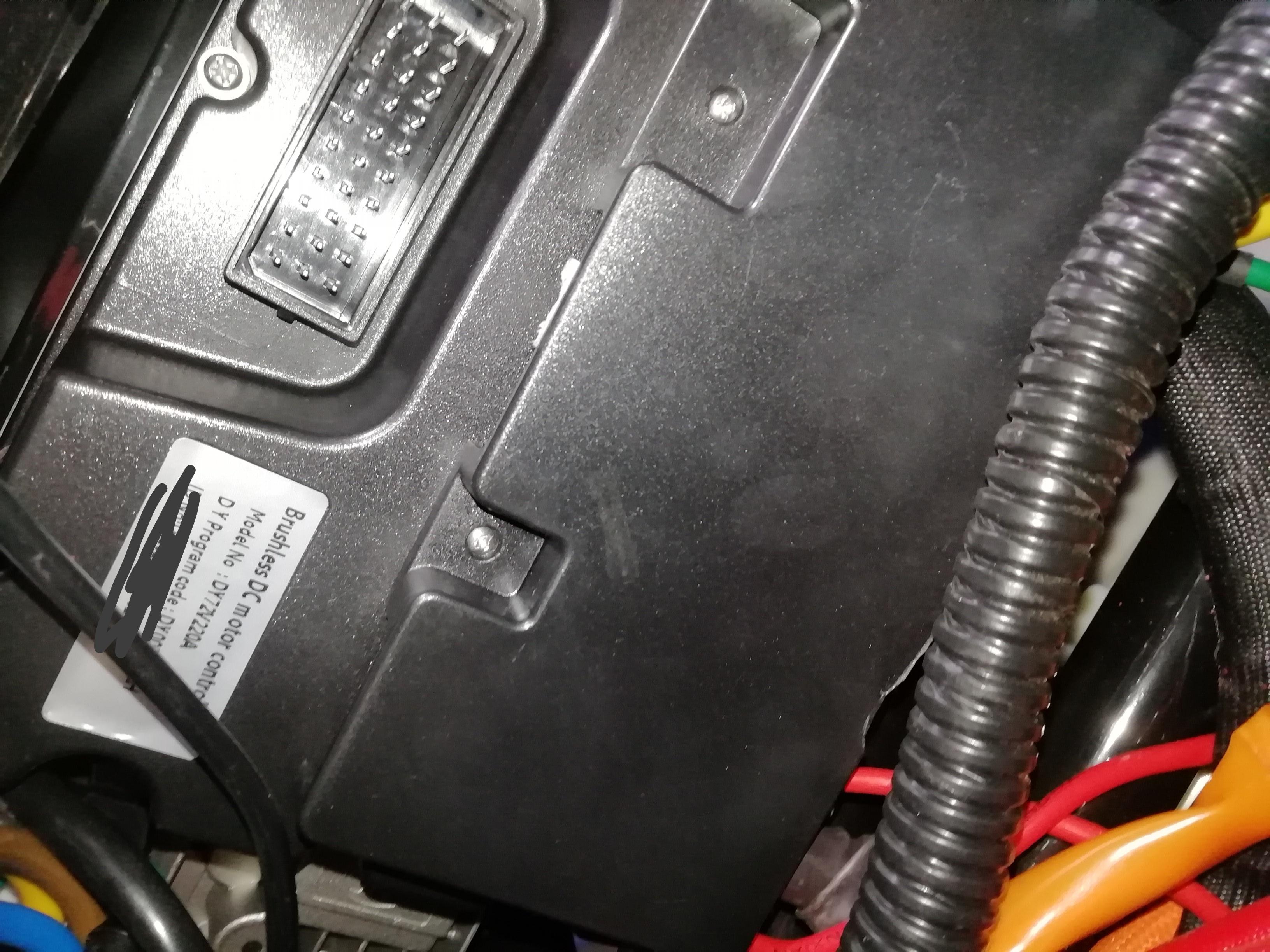

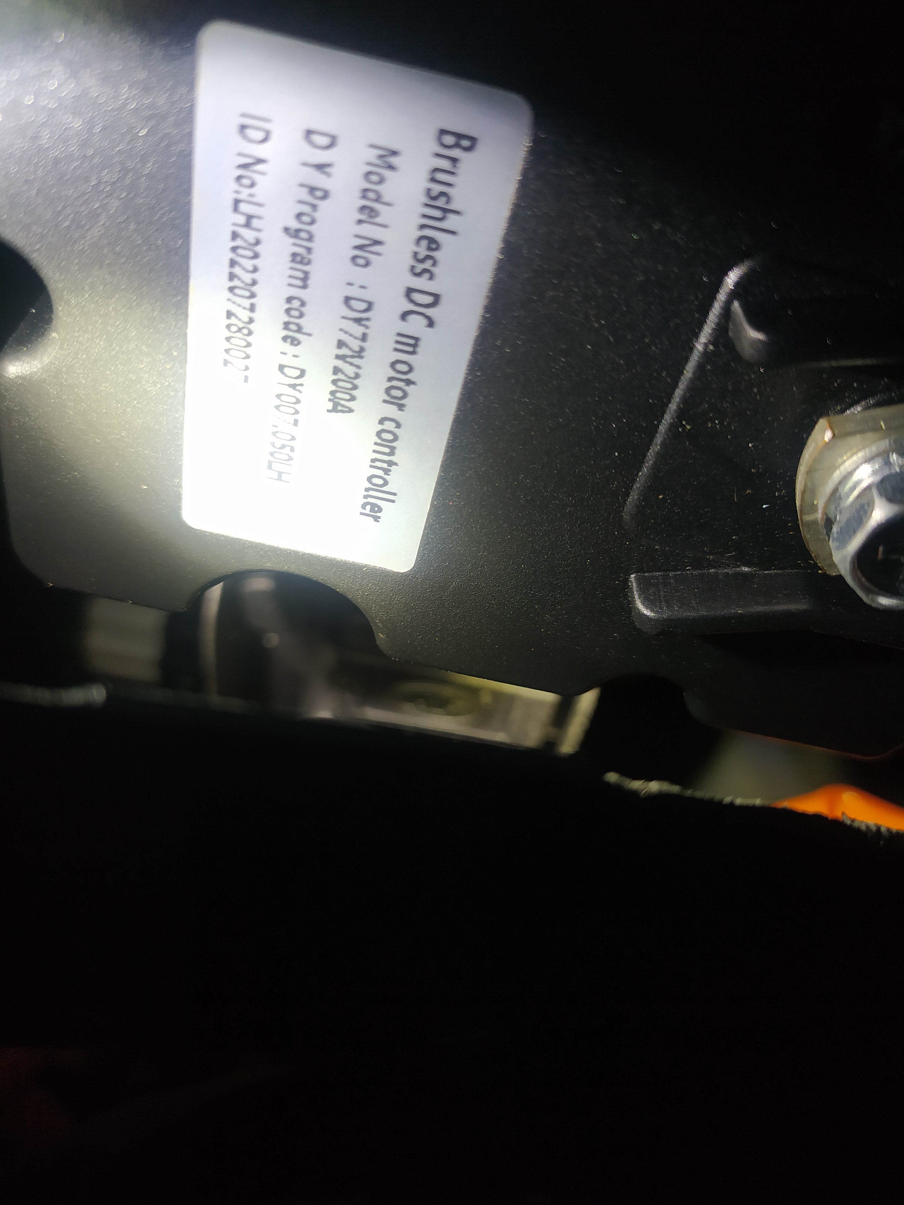

Die Bilder vom Controller, mit dem "Brushless DY-Controller DY72V220A / Program Code DY007.050LH", hatte ich ja damals gesehen.... aber bisher ist mit den Angaben wohl niemand weiter gekommen. Oder?
