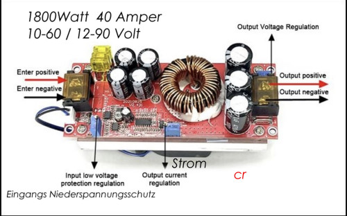

Für meine Elektronik-Bastelei hatte ich auch schon meinen eRetro angezapft. Ich benötigte für mein Projekt gute 50-80Volt Gleichspannung, also was liegt näher? Die 60Volt waren hilfreich und ich hatte die Spannung an der Ladebuchse abgenommen.
Das ist doch mit diesem Wandler ganz einfach zu realisieren. Da genügt auch die Autobatterie.
Das mit den step down war nur ein Beispiel...ich benötigte 60volt für einen reihenschlussmotor .....Poliermaschine....

Du kannst den Fast für alles verwenden
