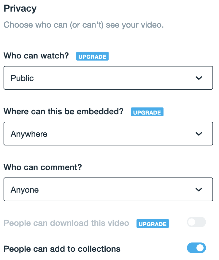

Kannst du die Videos so einstellen, dass man die auch als Vimeo-Gast sehen kann? Danke!

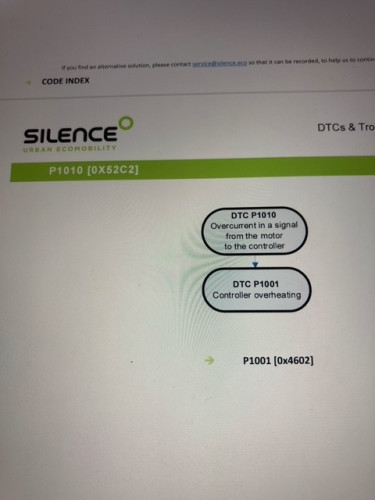

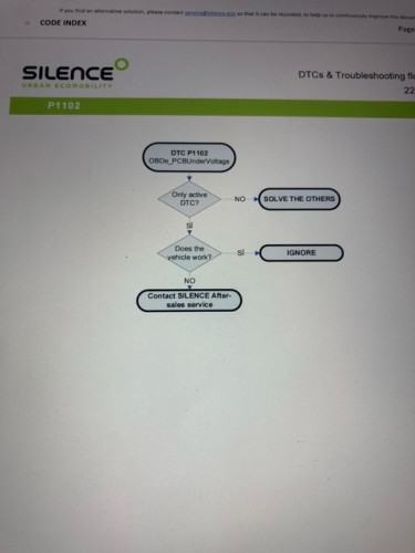

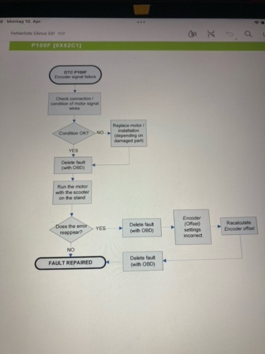

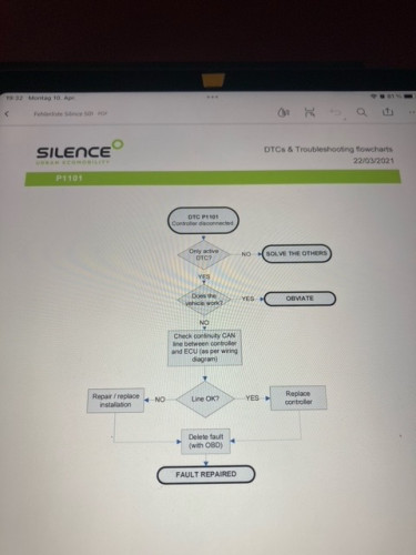

Bin einen Berg hoch, aber mit viel Schwung im "Sport" - Akku war bei ca. 90% als es passiert ist. Bordstein ist vor der Garage abgesenkt, da fahre ich ohne Gasstoß drüber. Bin "ganz normal zügig" gefahren, wie immer.error hat geschrieben: ↑Fr 7. Apr 2023, 23:39Bist du vorher irgendwie langsam einen Berg hochgefahren, oder langsam am Berg angefahren? Akku recht leer? Kurz vor der Garage aus dem Stand mit Gasstoß einen Kantstein hoch? Das würde große Ströme erzeugen. Dann würde ich auf geplatzte FETs tippen, weil der Motor so hart und ungeregelt einschaltet.
Ich dachte immer, der kritische Bereich fängt erst ab ca. 90 Grad Motortemperatur an. Es gab auch keine Warnungen im Display bzgl. Überhitzung oder unterhalb des Displays (rotes Thermometer) und auch keine Drosselung des Motors vorher. Auch kein "komisches Verhalten" des Rollers beim Gasgeben davor.
Das hätte ich wohl gemerkt, denk ich mal - dann wäre der Roller ja ausgegangen oder? Wie oben geschrieben, war alles normal bis zum plötzlichen Totalausfall.
Ich werde mal wie von @Rudi Ratlos empfohlen über OBD den Fehlerspeicher auslesen und schauen was dort rauskommt. Irgendwann nach Ostern wird er dann vom Händler abgeholt für die Reparatur bzw. den Motortausch. Inzwischen erstmal frohe Ostern an alle!
