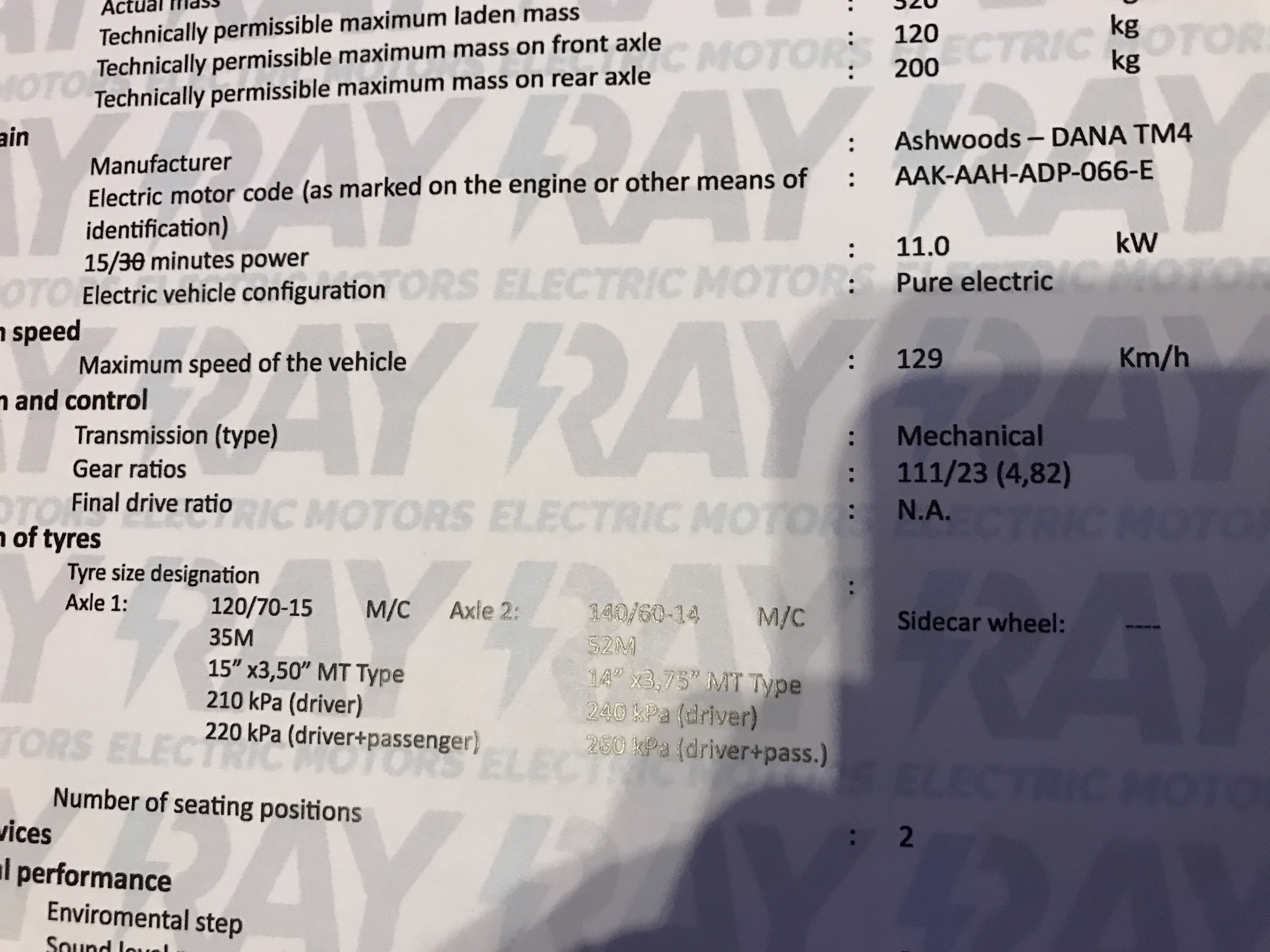

Zwar kein Ray-Besitzer, aber da der Motor 11kW Dauerleistung hat, sind 100 km/h (und sogar noch ein wenig mehr) auf Dauer kein Thema.

Ich konnte bei meiner Probefahrt mit dem Ray 7.7 vor fast genau einem Jahr völlig problemlos und ohne Überhitzung seine (echte) 125km/h Maximalgeschwindigkeit über mehrere Minuten und km konstant halten. Er zeigte dabei 128km/h an:
viewtopic.php?p=250643#p250643
Also definitiv nein, Du wirst auf Landstraßen schneller unterwegs sein können, als die Polizei erlaubt, und auch auf Autobahnen deutlich schneller als die LKW sein, auch über längere Zeit. Bis wie leer die Batterie das aufrecht erhalten wird, müssen natürlich aktuelle Ray 7.7 Besitzer berichten, denn bis zum Ende wird diese Power sicher nicht verfügbar sein, wie eigentlich bei JEDEM Elektrofahrzeug
