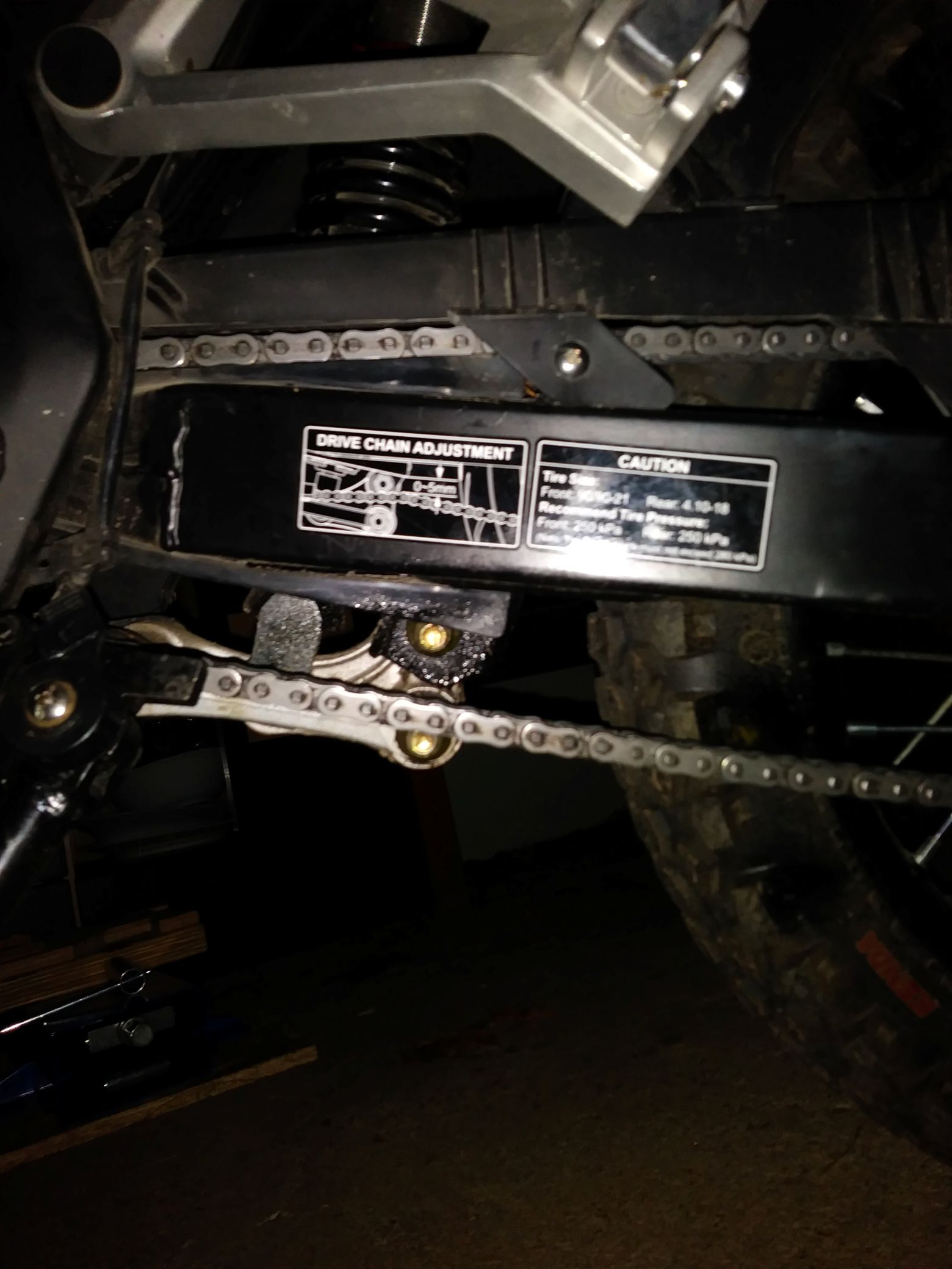

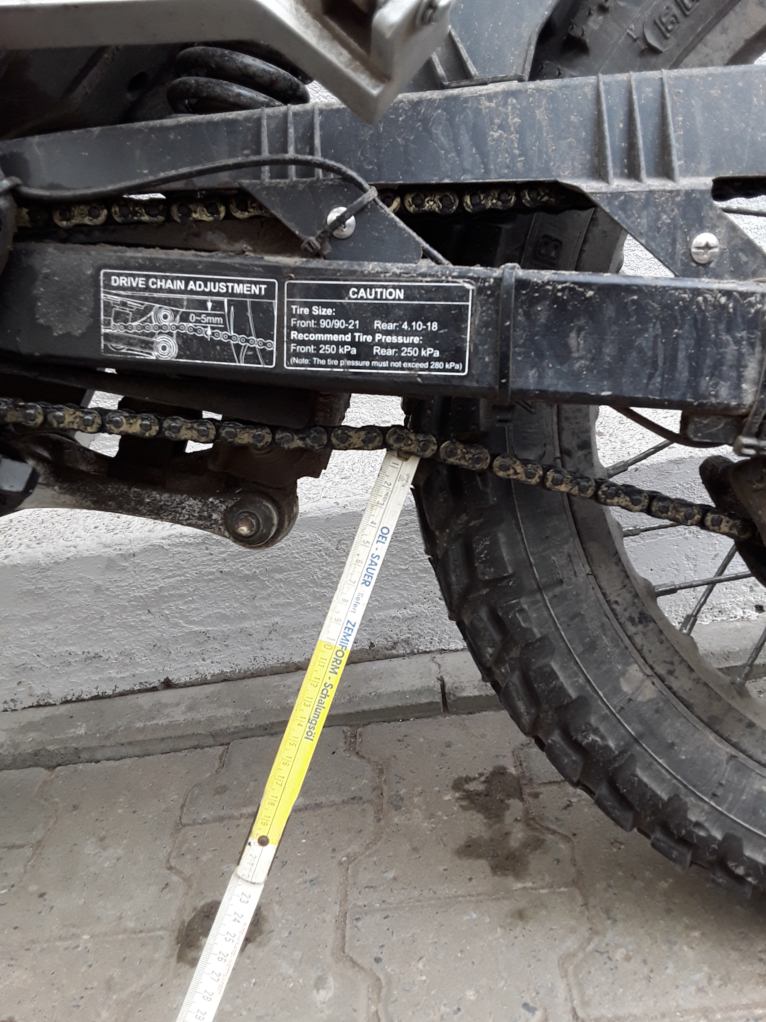

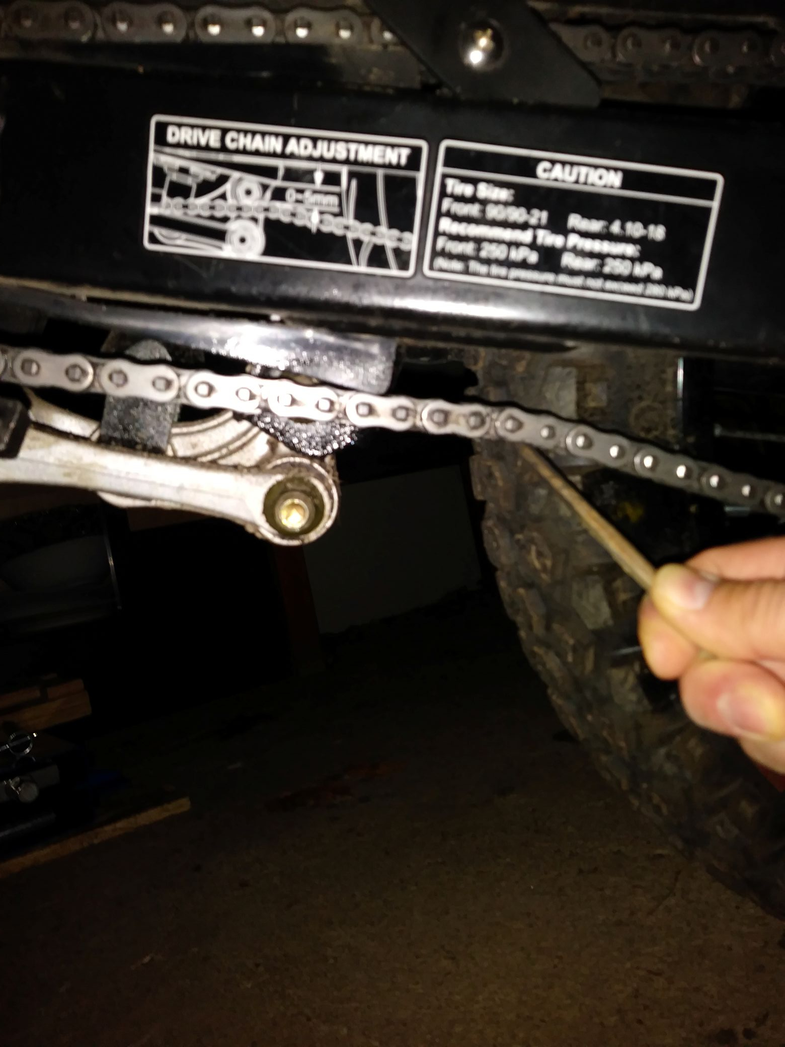

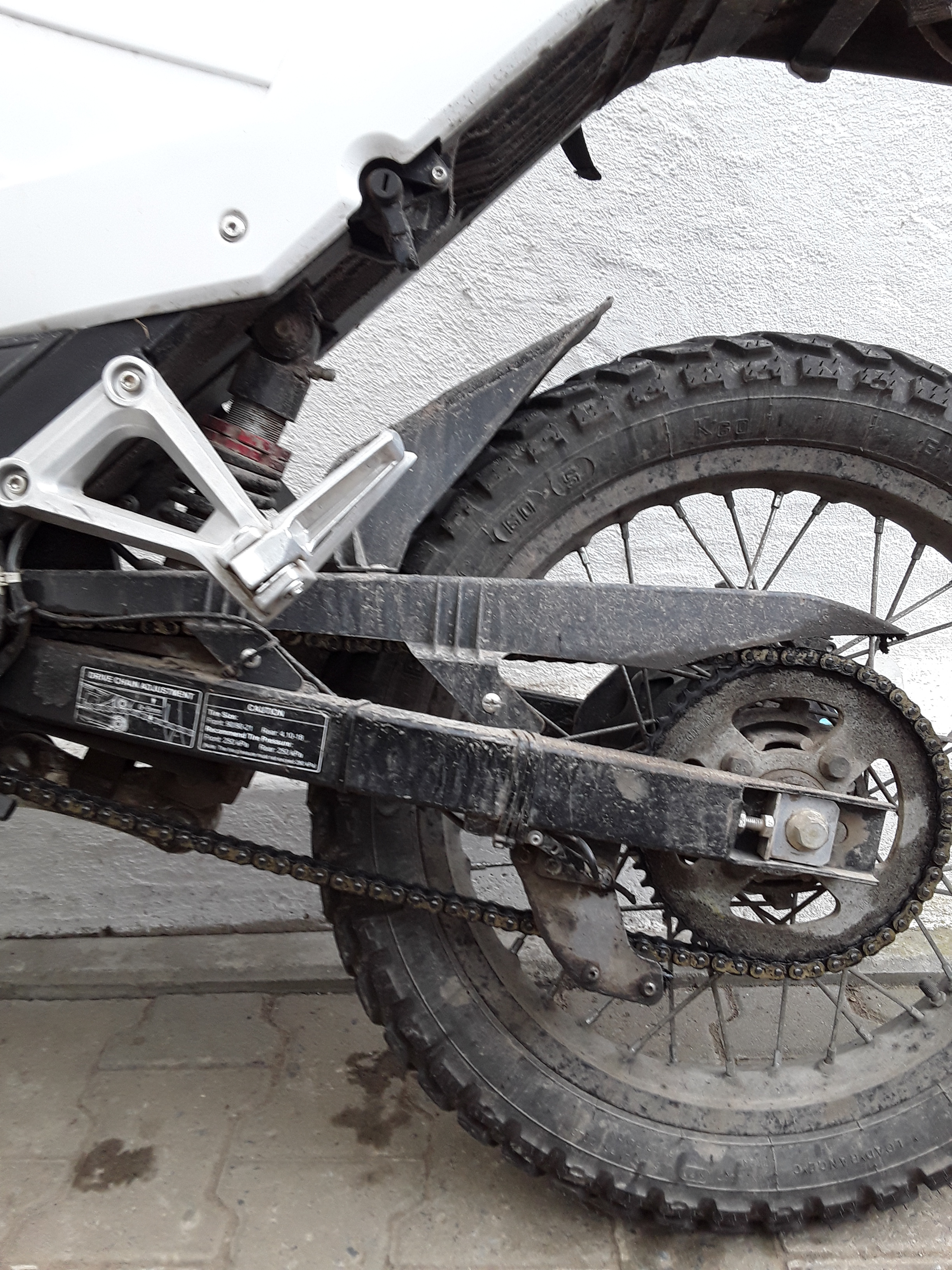

So, die 11.000 Kilometer voll, mit erster Kette, einmal gespannt, beim Reifenwechsel..
