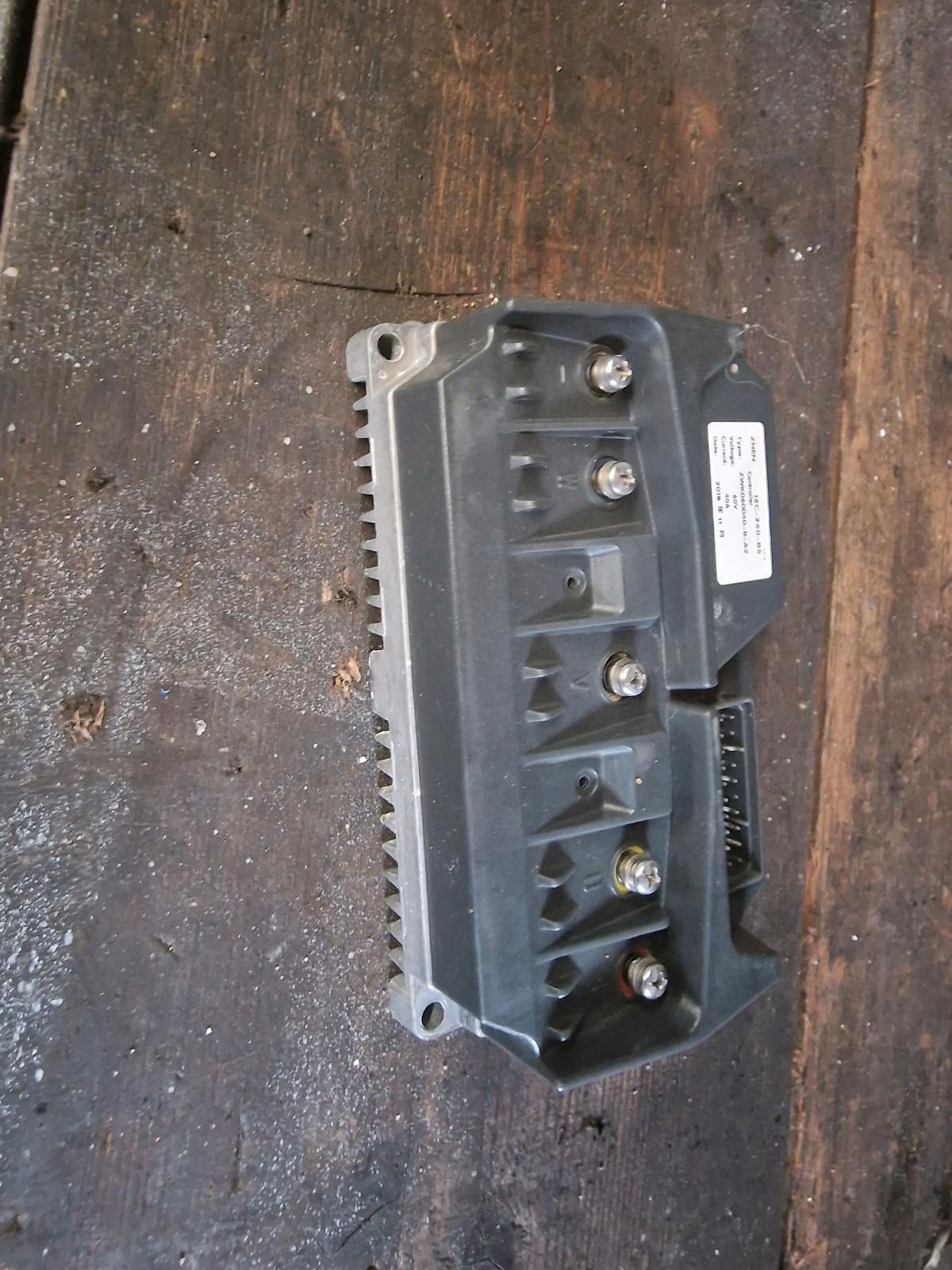

Diese Fotos finde ich im Netz zu der Modell-Nummer (hier aber 12C - 260 vermutlich 12"-Radgröße mit 260er Motor):
Wenn da mein Riecher richtig ist, wäre dieser für 45 km/h auf 12"Felgen fest eingestellt.

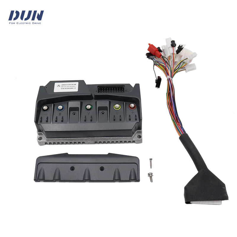

Die Form deutet auf eine Kundenvariante (für ZNEN) eines Lingbo-Controllers in Deinem Fall ein 60Volt 40 Ampere (10"Radgröße? mit 205er Motor?) hin, der der diesem offenen (einstellbaren) Modell nahe kommt:

Wenn man in China einen (auch auf die 60 Volt) einstellbaren Controller ordert (also die Variante, die man selbst einstellen kann) :
https://de.aliexpress.com/item/10050023 ... 55675%21sh
kann man den natürlich so programmieren, dass es nachher mit den 45 km/h wieder stimmt.
Richtig legal wäre das aber nicht.
Erkennbar von außen wird es erst dann, wenn man mit >50km/h durch die Ortschaft rasen würde.
Ein nachbestellter Controller erfordert aber ggf. etwas Aufwand alle Kabel auf passende Steckverbindungen zum Roller umzurüsten.
