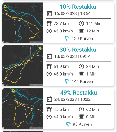

bei dem SK hatte ich das noch nicht, da ich den Akku mit ins Warme nehme zum Laden, er lädt aber frisch angesteckt mit weniger Leistung als später - ob das an der Temperatur liegt keine Ahnung.
Aber bei der Schwalbe bin ich verzweifelt und hab sogar die Garage geheizt - ungefahren, also kalt (leichte Minusgrade) anstecken und laden ging überhaupt nicht. Das blöde ist sie hat eine Ladezeit angezeigt, es ist aber nix passiert. Und "warm" gefahren - so ca. 10km, hat sie geladen, ist aber über Nacht - also nach gut 12h nicht nicht voll geworden. Das wird bei den Horwins nicht anders sein. Die Seats und Silence haben glaub ich eine Heizung drin, die den Akku erst erwärmt bevor er lädt.
