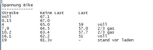

ich habe nun die Spannung gemessen 65,9V Bike hatte so 2km nach dem letzten Laden.. Voll sollte so 67,2V sein, falls Angebe am Ladegerät richtig ist.. in 15 Minuten sollte der Akku voll sein.. lasee nun laden und messe dann nochmal..
Auseinanderdriften der Zellen - ja das könnte sein.. ich lade nur ca. wöchentlich und wenn ich lade verwende ich eine Zeitschaltuhr, sprich ich lade nicht immer ganz voll und wenn dann hat Balancer (falls mein BMS sowas hat) nicht viel Zeit um etwas zu machen.. evtl. wirkt sich das nun auf die Leistung aus und der Wackelkontakt Gashebel sorgt dann für eine kurzzeitige Unterspannung..
Ich werde nun Bike jedes mal nachladen und dann sehen ob es besser wird. Kabel Gashebel fixe ich morgen.. heute schon zu dunkel aussen..
