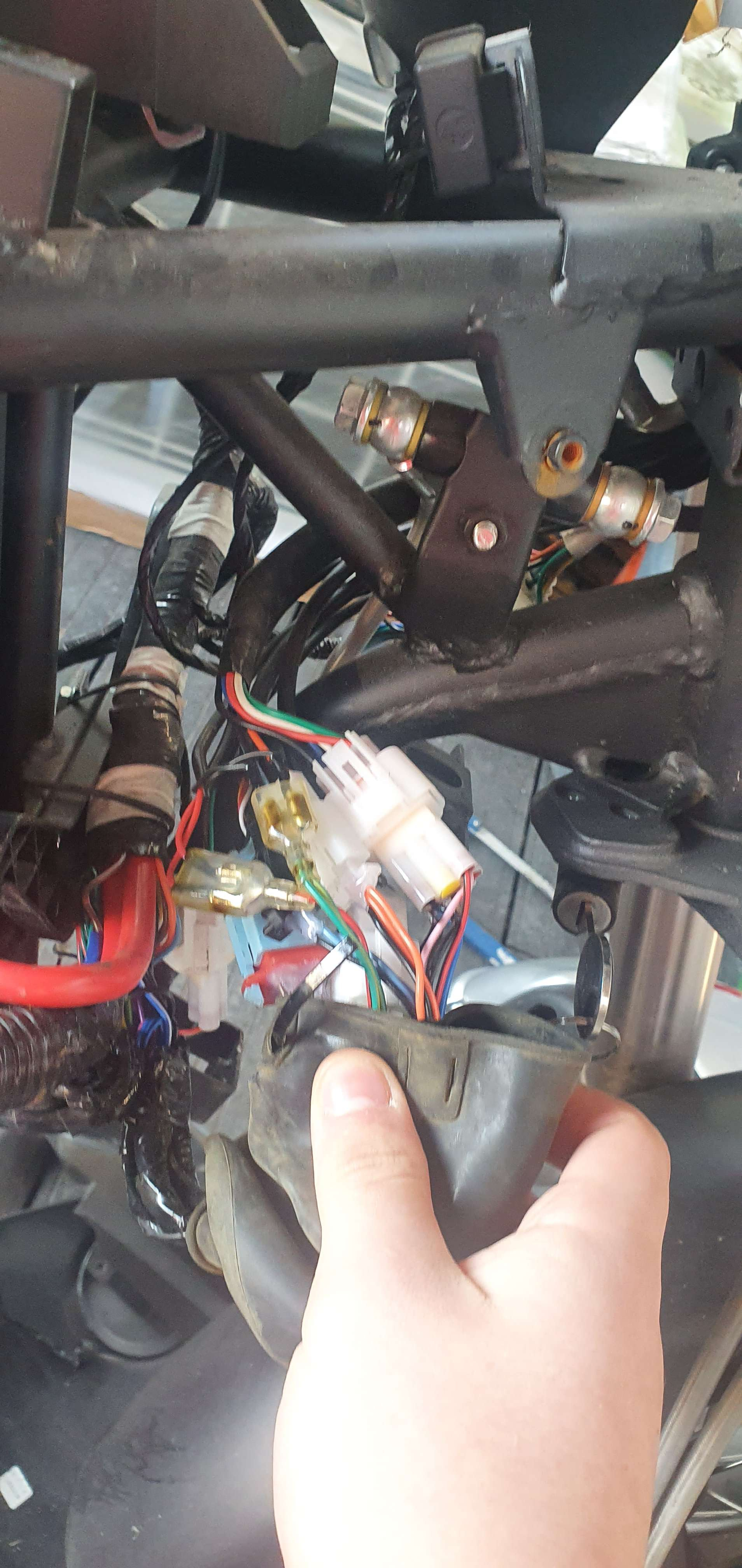

Hi ich wollte mich nochmal melden.
Ich habe jetzt geguckt das kabel 12V hatte kein strom.
Ich wollte ein neuen wandler bestellen woraufhin mein Vater sagte ich soll erst mal mit einer auto batterie 12V dem Kabel Strom geben ich sollte trotzdem den Akku anschließen um Strom zum starten zu geben ich hatte die ganze zeit ein mieses gefühl aber gesagt getan kurzschluss Sicherung ist nicht raus mototrrad geht jetzt nicht mehr an aber alles hat Strom sind jetzt alle Geräte im arsch oder wie schaut aus
Liebe Grüße

Re: Supersoco TC Max elektronik Fehler
Bevor du irgendwas "fremd" einspeist, teste mit einem Multimeter, ob du einen Kurzschluss auf dem 12V Zweig hast.
Zweitens solltest du keine Autobatterie mit einem Kurzschlussstrom von einigen hundert Ampere als Quelle verwenden!
Kurz: wenn man so etwas macht, dann nur, wenn man genau weiß, was man tut und dann nimmt man ein Labornetzteil mit Strombegrenzung.
Mit der Autobatterie kannst du dir bei einem Kurzschluss ganz schnell den gesamten Kabelbaum zerstören.
Ernsthaft, tu dir einen Gefallen und bring das Ding zu jemanden, der sich auskennt.
Klemm wenigstens den Hauptakku ab, wenn du irgendwo was einspeist. Der 12V Teil ist meist eigenständig, aber wie gesagt, wenn du den Kabelbaum abbrennst, kann so ziemlich alles schief gehen!
