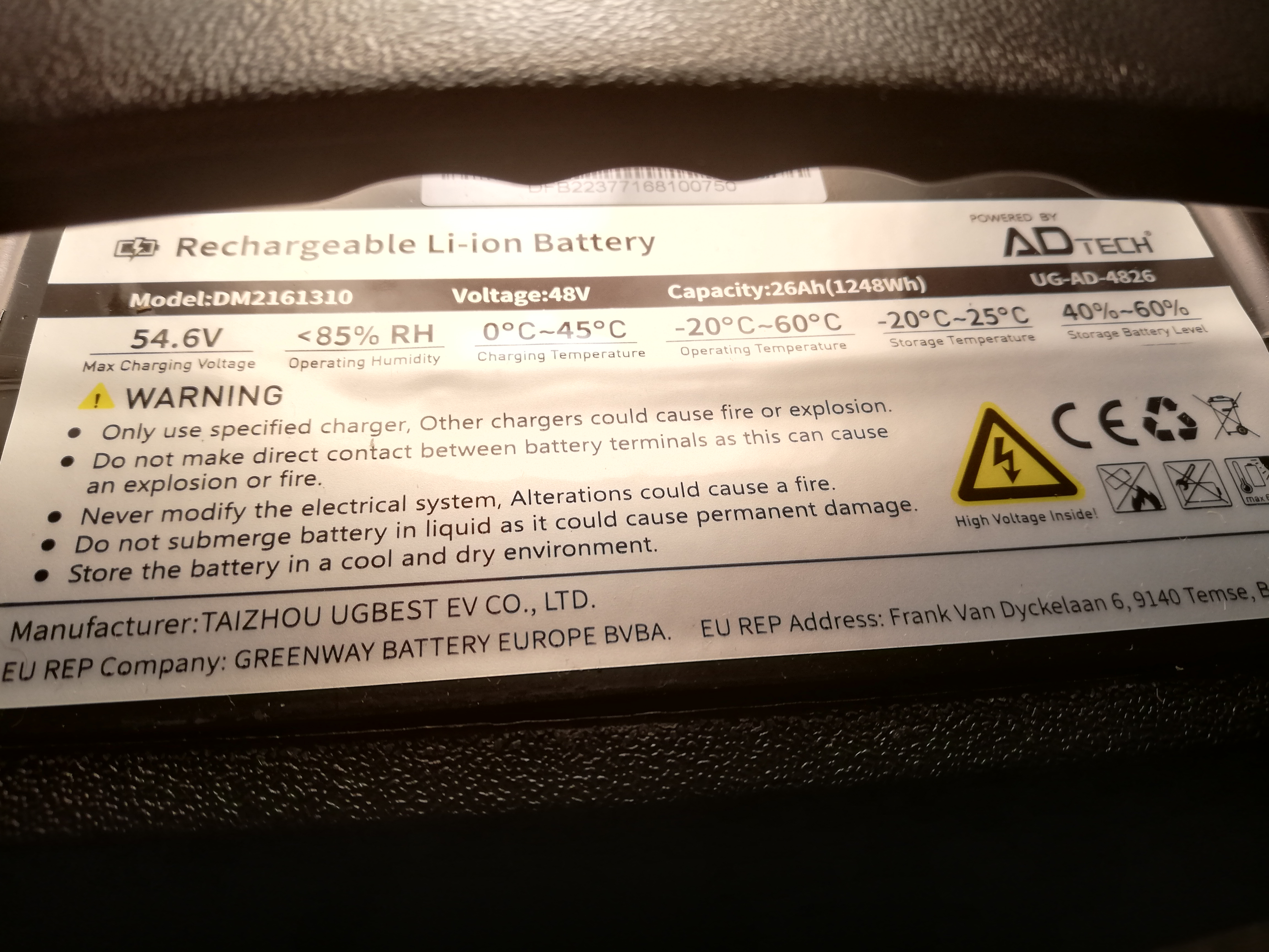

Nach etlichen Hin-und her mit entsprechenden gezedere habe ich von NOVA MOTORS den
eRetro Star Li erhalten.
Zwei Li Akkus.
48 Volt Lt. Etikett - im Anhang
Gemessen habe ich 34 Volt, voll geladen.
Auskunft von NOVA hierzu:an dem Anschluss des Akkus kann man die Spannung nicht messen.
Was meint Ihr dazu?
Vielen Dank im Voraus
Wilfried

Die Aussage ist korrekt. Erst wenn das BMS das Signal für ON (vom Roller oder Ladegeräte-Stecker) bekommt, wird der Minuspol des Akkus freigegeben.
Der Kriech-Strom durch die Sperr-MosFET führt dann zur (falschen) Anzeige einer Pseudo-Spannung, wenn das Messgerät empfindlich genug ist. Das hat mit der tatsächlichen Batteriespannung nichts zu tun.

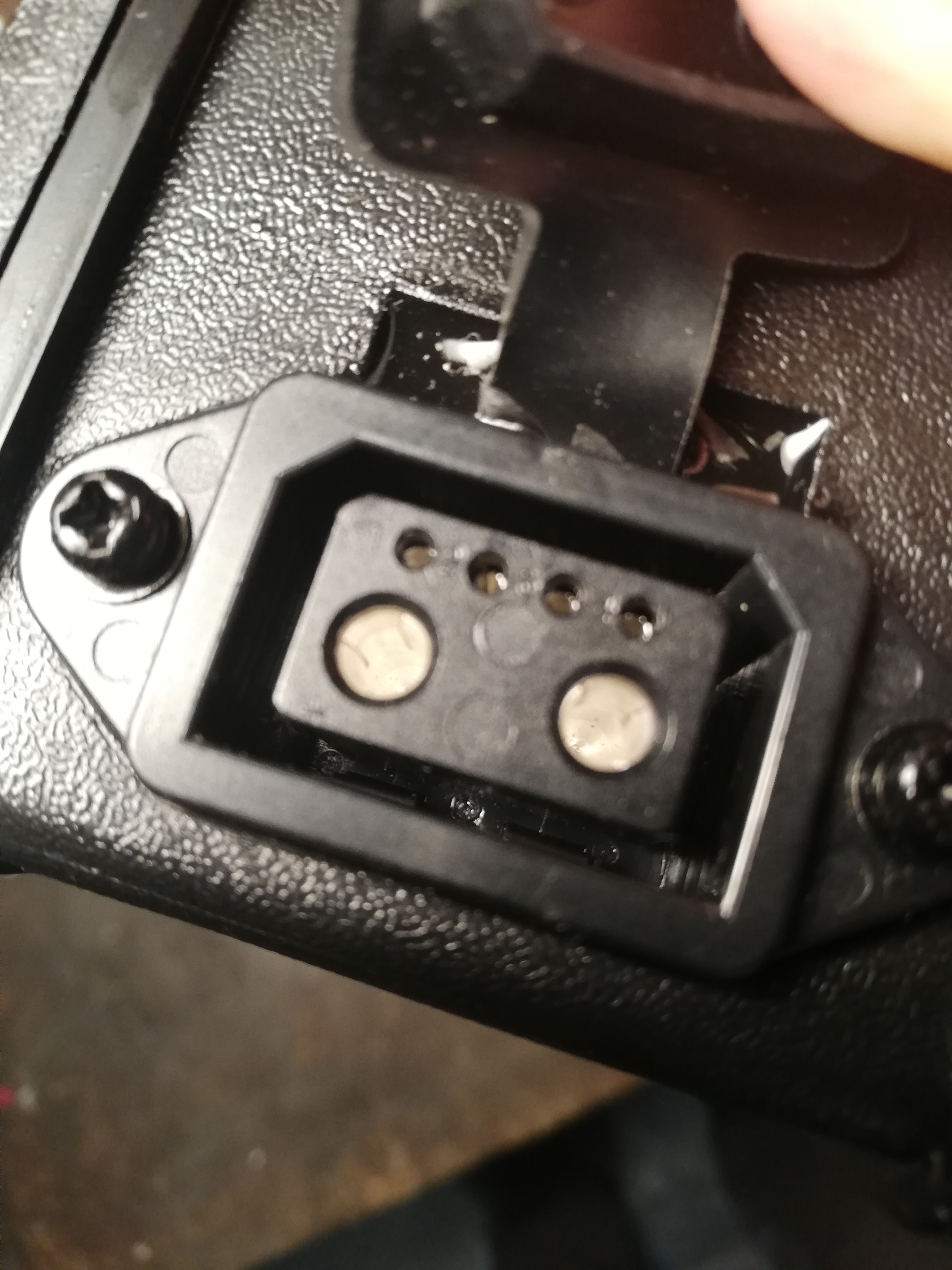

Prüf mal, ob am Ladegeräte-Stecker eine Verbindung vom Plus-Pol zu einem der dünnen Pins besteht. Falls ja könnte das, die Umschaltung "Ladegerät dran" -> "Akku öffnen" bewirken.

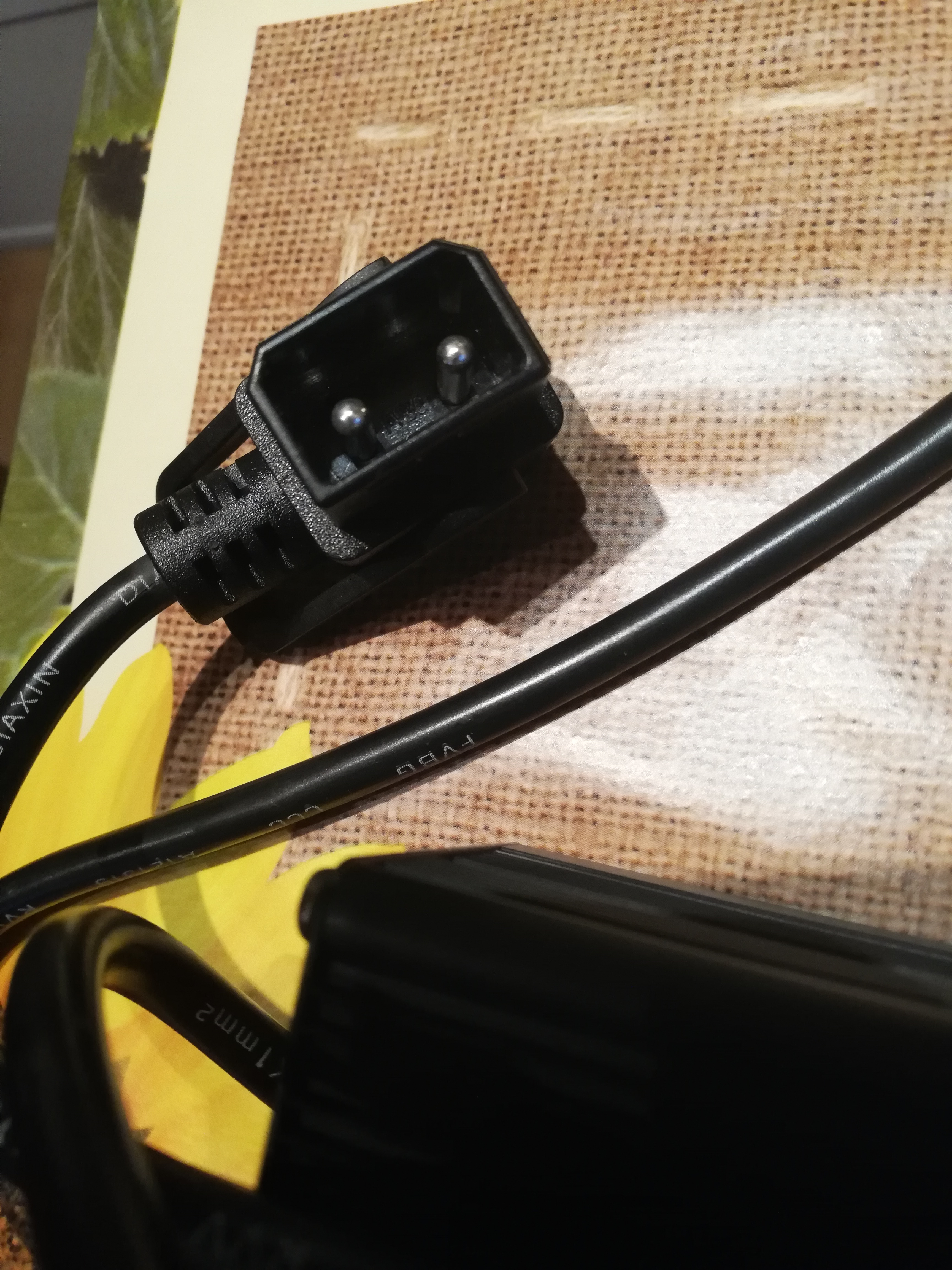

Aber mit der Aussage zum Prüfen habe ich ein Problem.
An dem Stecker - Ausgang Ladegerät sind nur zwei Pin's.
Wilfried Oh' es hat mir gedämmert.
Sicherlich ist damit der Anschluss vom Akku gemeint. Dort sind vier sehr kleine vorhanden.

lädt der Akku denn auf, wenn das Ladegerät (direkt) im Akku steckt?
Mag sein, dass die Prüfspannung des LG an den beiden Pins ausreicht, damit das BMS (zum Laden) öffnet.
Diesen NOVA-Akku-Typ kenne ich zwar nicht so genau, aber die BMS Sperre ist eigentlich bei allen aktuellen Akkus üblich. Nur der Trick, wie Ladegerät oder Roller die BMS-Aktivierung erreichen, ist je nach Typ und Hersteller sehr verschieden, aber läuft über die Akku-Buchse.
Der Stecker im Roller zum Anschluss des Akkus hat aber doch wohl auch die dünnen Pins. Und dort wird bei Roller AN/ Zündung an,
in der Regel der Akku-Strom "aufgeschlossen" in dem über Schaltung auf die Stecker-Pins das BMS aktiviert wird. Weitere Pins ggf. für die Akkustand-Anzeige, die oft auch vom BMS ausgelesen wird. (BMS = Batterie Management System)
