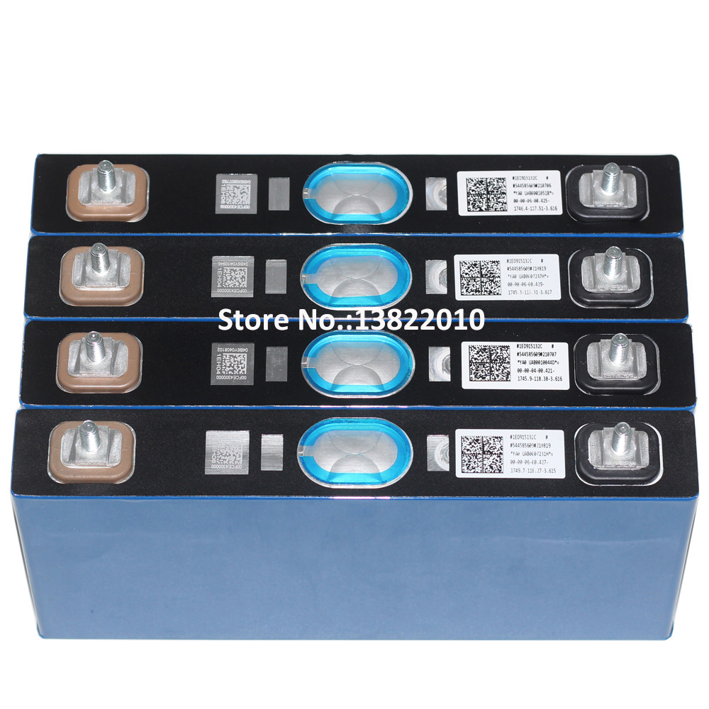

Hallo liebe E-Rollerfreunde,
nach Bestellung eines neuen Formats von Li-Ion (NCM)-Blockzellen (zum Austausch von alten Akku-Einheiten), wollte ich hier mal berichten, was jetz aus China angekommen ist. Bestellt hatte ich diese Zellen:
https://de.aliexpress.com/item/10050048 ... 20895%21sh
Meine Waage zeigt 1,745 kg an.
Abmessungen: Dicke 34 mm, Höhe mit Gewinde-Polen: 121 mm und Länge 220 mm (ideal für meine Batterie-Kästen mit knapp 23 cm Breite).
Die Ladung erster Zellen, scheint nominale Kapazität zu bestätigen.
Ich gehe von tatsächlicher Nennspannung von 3,65 Volt (üblich bei NCM) aus. Wenn minimal 115 Ah nutzbar wären also 420 Wh je Zelle.
Meine 21 Zellen würden also auf 8,8 kWh kommen. Mal sehen, was später die Fahrtests ergeben.
Knapp 1.100 € habe ich bei der black-friday-week-Bestellung (für 23 Zellen = zwei Reserve) bezahlt. Also etwa 110€ je kwh Speichervolumen.
Zu den angegebenen 1.500 Zyklen Lebensdauer kann ich natürlich noch nichts sagen, auch in zehn Jahren werden da bei mir höchstens 500 Zyklen mit 100-130 km Reichweite zusammenkommen

DAS ist ja mal ein praktisches Format! Hätte es die damals schon zu solch einem Preis gegeben, würde wohl der der Redwhale Fury mein E-Pferdchen beerbt haben...
Nur bezüglich der Länge des Batteriekastens bitte Bedenken, dass aus Sicherheitsgründen unbedingt eine Isolierende Platte zwischen jede Zelle muss, denn der Schrumpfschlauch/die Folie drum herum kann sich ganz leicht durchschleifen, und dann knallt es, wenn Minus der zwei verbunden Zellen selbige Kurzschließt :shock:

das scheinen diese Zellen von CATL zu sein:
https://www.alibaba.com/product-detail/ ... 5162Qln2Je
Im Fury-Akku-Kasten ist noch Raum für 2mm Zwischenlagen (zwischen den Zellen). Theoretisch würden evtl. zwei Etagen hineinpassen (also 234Ah), aber für 75kg Akku-Zuladung müsste ich selbst dann schon 40 kg abspecken.
Der Preis ist offenbar nur für die 117Ah-Version (Minimal zugesagt 115 Ah) so günstig. Da gibt es auch 120Ah (Garantie: 118Ah) im selben Abmaß, aber deutlich teurer. Vermutlich sind die 117er hier der Abverkauf von Zellen, die Spezifikation der 120er für die PKW-Flottenausstattung leicht unterschritten haben und daher dort aussortiert worden sind. Für Roller mit ihren kleineren Akkus (bis 24s) haben Ungleicheiten ja weniger Auswirkungen und dafür gibt es die Ausreißer dann deutlich günstiger.
