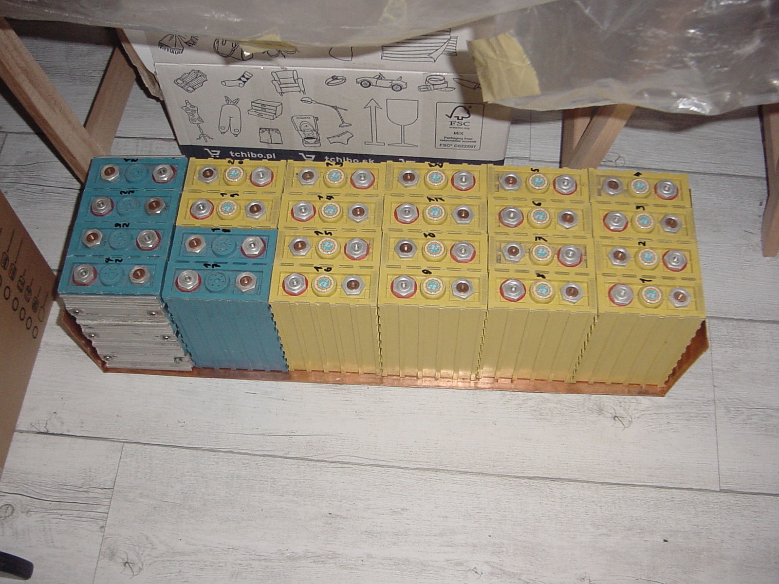

hutecs bunte, blau-gelbe 40Ah / 24-Zellen-Batterie aus seinem Solarscooter lagert inzwischen halb geladen in unserem Hobbyraum und freut sich auf die Verpflanzung in meinen Garagen-Fury, der ja nur noch sehr halblebige GBS Zellen im Bauch hat:
Sie passen perfekt in das von unserem allseits geliebten Mr. B. für 24 Stück 40Ah Thundersky Zellen gebogene Kupferblech (zwecks Wärmeverteilung einer Batterieheizung von unten).
Aber ich habe eine Frage an altgediente Thundersky/Winston Kenner (STW, wo bist Du?): ist es denkbar, dass die spezielle TS LiFePO4-Technik mit Yttrium versetzt eine etwas höhere Zellspannung erzeugt als undotierte LiFePO4-Zellen wie die blauen CALB-SE Zellen? Die Batterie ist in etwa halb geladen, und die gelben Winstons liegen alle zwischen 3,302 und 3,305V, während die 6 Stück CALB SE bei
3,2975
3,298
3,299
3,300
3,301
3,303V liegen, also großteils unter bzw. deutlich unter den TS Zellen. Ich finde eine solche Differenz im mittleren Entladebereich bei der LiFePO4 Chemie bemerkenswert und mache mir insgeheim doch meine Gedanken über die Sinnhaftigkeit eines solch gemischten Packs. Vor allem wird ein balancerbewertes BMS wie das meine sich an mehr als 5mV Spannungsdifferenz geradezu aufgeilen :shock: Und ich traue mich so noch nicht, mal alle 24 parallel zu schließen für einen richtigen Ausgleich...

Wie meinen :roll: Der Zellausgleich WIRD mir was nützen, oder er wird mir NICHTS nützen?
Ob allein ein mikro-Anteil Yttrium für die Bezeichnung "neue Chemie" ausreicht wage ich mal zu bezweifeln, aber irgend was wird es tun...

Tja, Alfred, da wirst Du wohl recht haben, die Spannungsdifferenz ist selbst bei halber Ladung zu offensichtlich...
Aber Leute, Litrade hat wieder eine frische Batterielieferung erhalten, 6 Winston 40Ah sind schon bestellt :D Aber teuer ist es geworden, 72,95 € das Stück :evil:
Dann wird jetzt das Batteriepack jetzt wieder rein gelb, wenn auch 18 davon schon ein wenig eingefahren sind. Es wird auf jeden Fall besser sein, mit derselben Chemie unterwegs zu sein.
