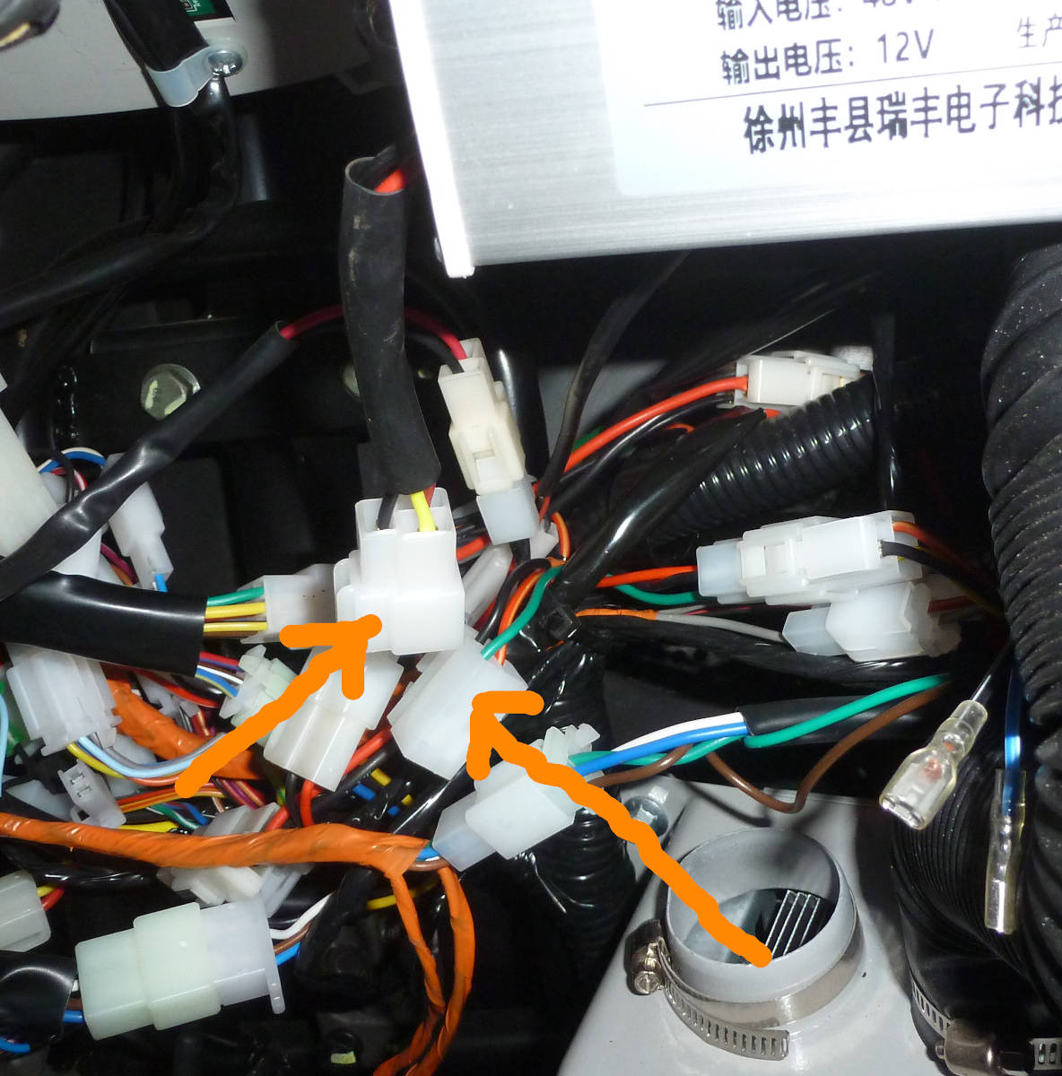

Das Fahrzeug ist neu. Bei der Probefahrt war das Licht sehr dunkel. Erst danach habe ich bemerkt, dass es hinten gar nicht ging. Auch Bremslicht und hintere Blinker gingen nicht. Der Scheibenwischer lief langsam und nur mit einer Geschwindigkeit. Nachdem ich die Haube abgebaut hatte, habe ich dann festgestellt, dass ich an den vorderen Lampen nur 7V hatte. Bei späteren Messungen habe ich dann festgestellt, dass da alle möglichen Spannungen zwischen 2V und 8V messbar waren. Wenn man alles ausgeschaltet hat und direkt hinter dem Spannungswandler gemessen hat, waren da meist 8V. Manchmal auch auch nur 2 V und manchmal auch 84 Volt. Oder irgendwas dazwischen. (Bei abgeklemmter 12V-Leitung am Ausgang des Wandlers gemessen.) Das hintere Licht ging nie, das vordere meistens. Blinker hinten selten, Blinker vorne meistens. Solche ständigen Veränderungen erschweren die Fehlersuche ungemein. Daraufhin habe ich den Spannungswandler ganz abgeklemmt und mit einem Netzgerät 12V eingespeist. Alles hat funktioniert. Der Strom lag bei wenigen Ampere, je nach dem was eingeschaltet war.
Dann habe ich den Spannungswandler wieder angeschlossen wie er war, nur die abgehende 12V-Leitung habe ich aus dem Stecker entfernt. Am jetzt offenen gelben Anschluss hatte ich wieder beliebige, sich ständig ändernde Spannungen zwischen 2V und 9V. Dann habe ich die 72V-Leitung vom roten auf den gelben Anschluss umgeklemmt. Beim Einschalten der Zündung hat es sofort geknallt und die Sicherung ist durchgebrannt, die in deinem Schaltplan rechts unter dem Hauptschalter eingezeichnet ist. Bei mir war da eine 15A-Sicherung drin. Also habe ich die 72V-Leitung wieder auf den roten Anschluss des Wandlers angeschlossen und eine neue Sicherung eingesetzt. Jetzt ist alles wieder wie vorher. Am Spannungswandler hat sich dadurch nichts verändert. Aber kaputt ist er wohl trotzdem.

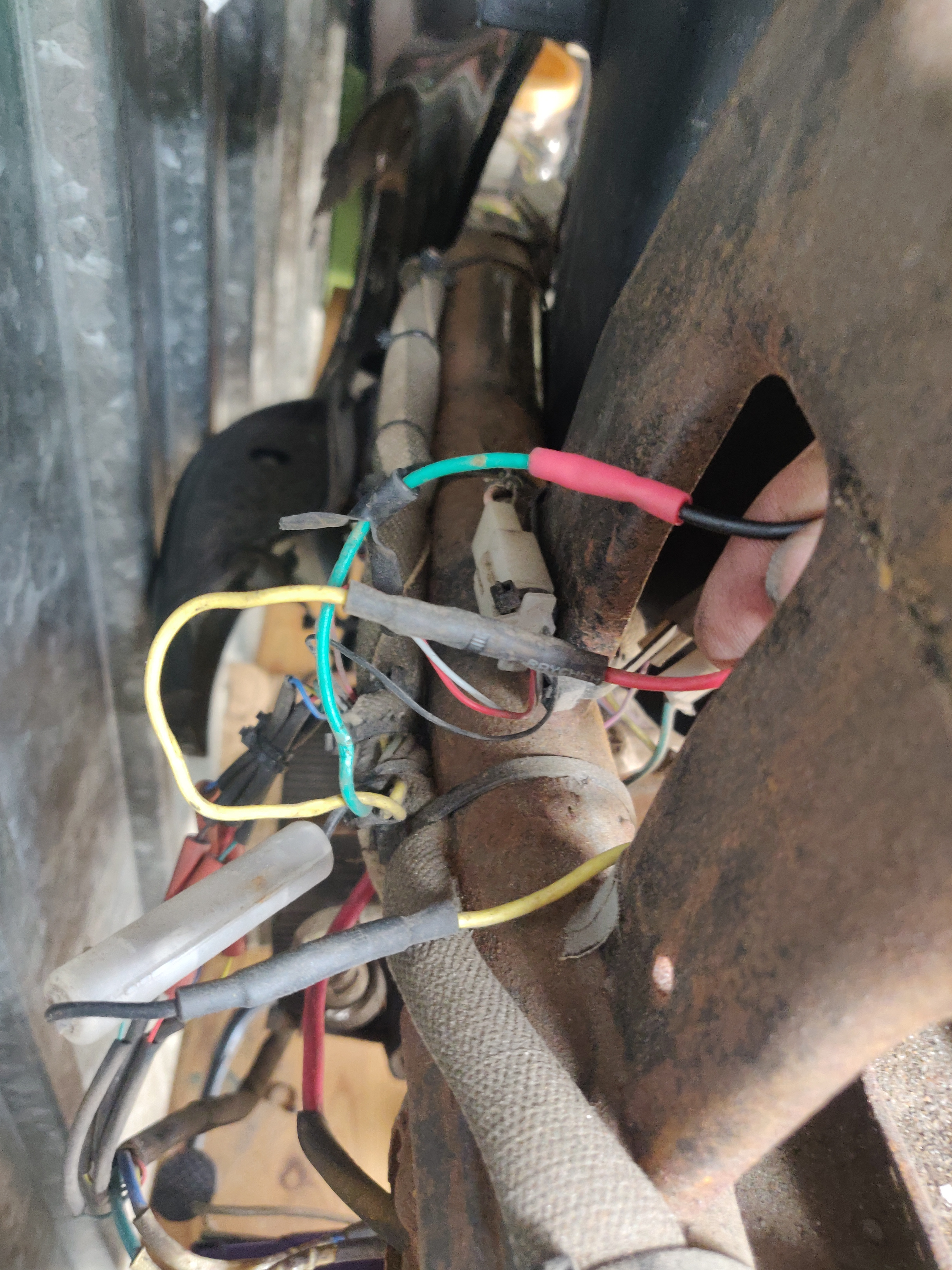

Einfache Kontrolle, Minus Ein- und Ausgang mit Ohmmeter messen, wenn unter 1 Ohm dann ist durchgebrückt.Friedel_V hat geschrieben: ↑So 1. Jan 2023, 21:13Hallo,
ich lese in den Beiträgen hier und anderswo widersprüchliche Angaben, wie der Spannungswandler angeschlossen werden muss. Im Schaltplan von Onkel Otto ist schwarz die Masse, gelb der 72V-Eingang, rot der 12V-Ausgang. Bei mir ist auf schwarz die Masse angeschlossen, auf rot die 72V und auf gelb der 12V-Ausgang.Spannungswandler2.jpgSpannungswandler1.jpg Das funktioniert aber nicht. Die vielen Beiträge dazu, die ich bisher gefunden habe, schreiben zu etwa 70%, dass rot die 72V und gelb die 12V sind, die anderen 30% beschreiben es umgekehrt. Gibt es da verschiedene Varianten?

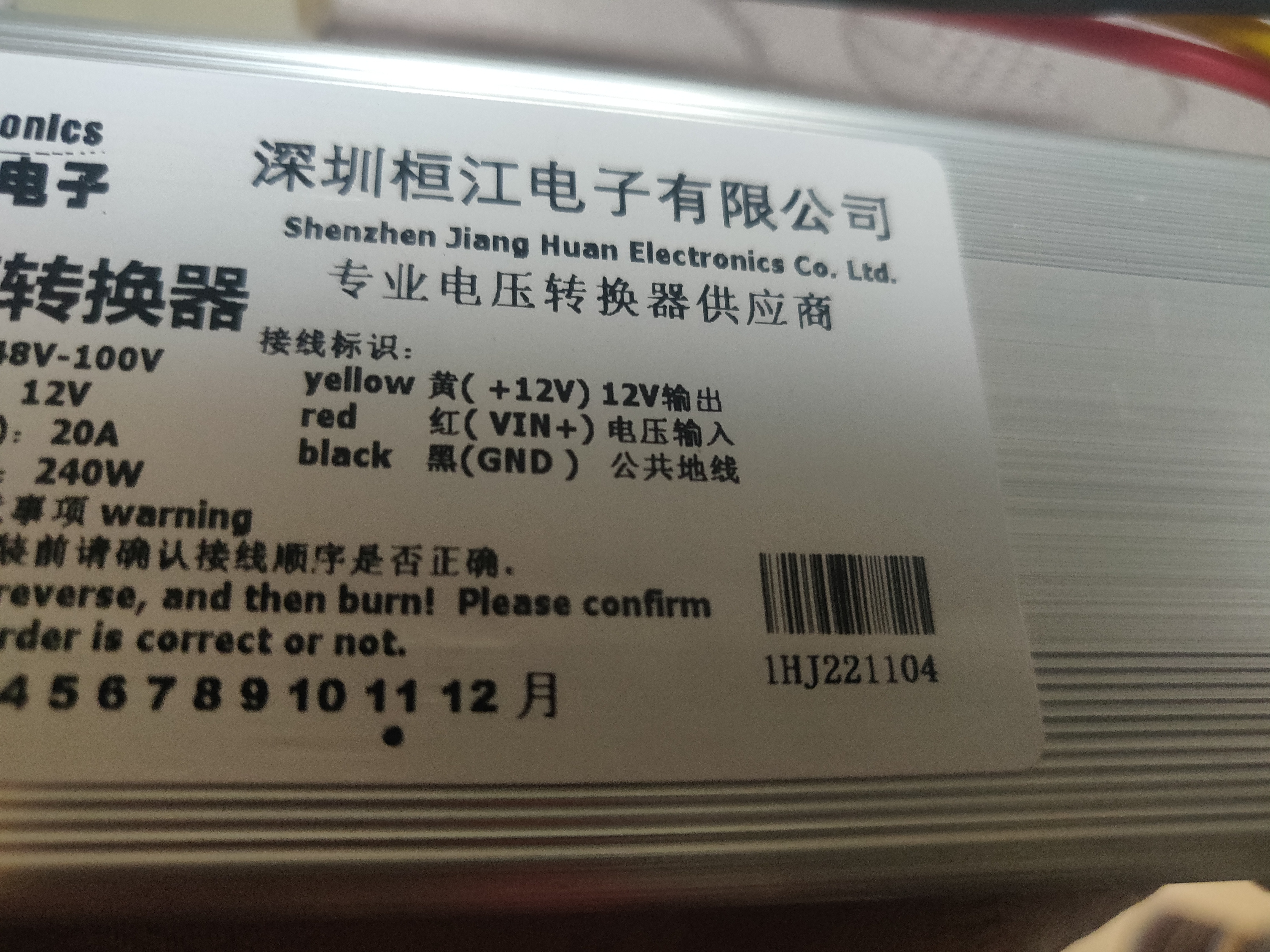

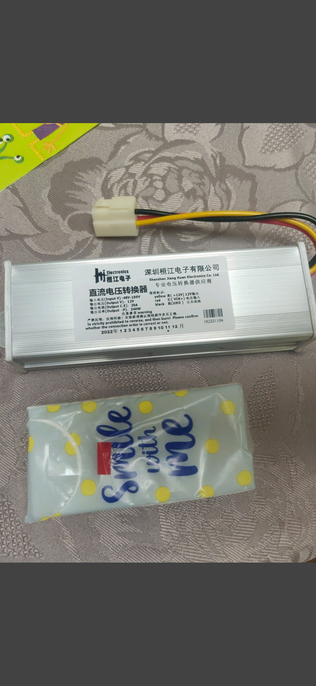

So ist es bei mir.
Grün Fahrzeug Masse
Gelb Fahrzeug 70 V
Ich habe im November 4 neue bestellt, Brauch selber nur 2.
Von 48 -100 V Eingang, 20 A Ausgang.
viewtopic.php?f=58&t=7170&start=120
18.09.21
Grün Fahrzeug Masse
Gelb Fahrzeug 70 V
18.09.21

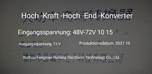

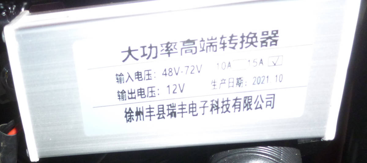

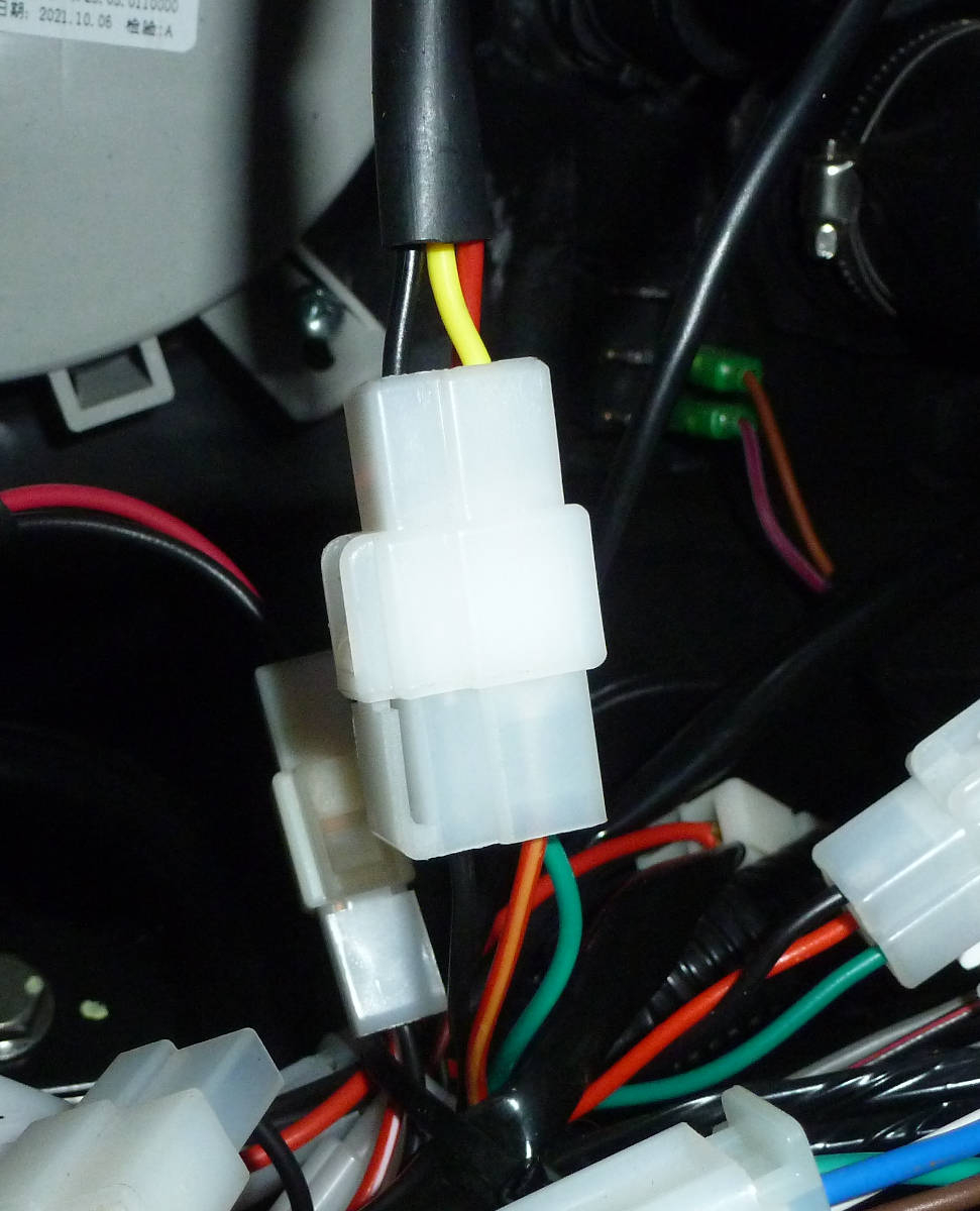

@Fasemann: Ich beneide dich um die Beschriftung. Auch auf meinem Spannungswandler steht, welche Farbe was ist:

Die Symbole sind zumindest gleich

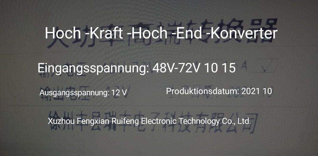

Es steht leider nicht nicht drauf, welche Farbe was ist:
Fotoübersetzer. Ich liebe diese App. Auch wenn leider brutal viel Werbung weg klicken muss. Und wenn die Übersetzungen auch oft recht niedlich sind.

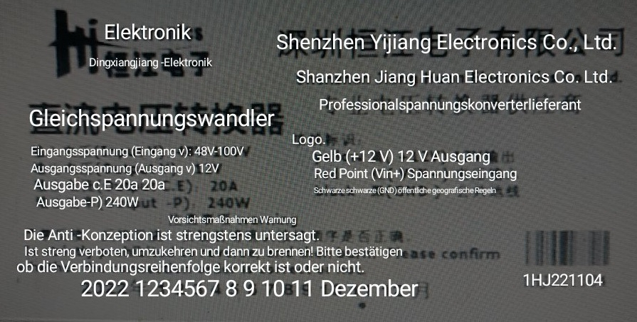

Und noch das erste Bild:
Vor allem hat das Programm die Systematik von zusammengesetzten Substantiven im Deutschen begriffen - siehe rechts oben, was die Firma liefert.
