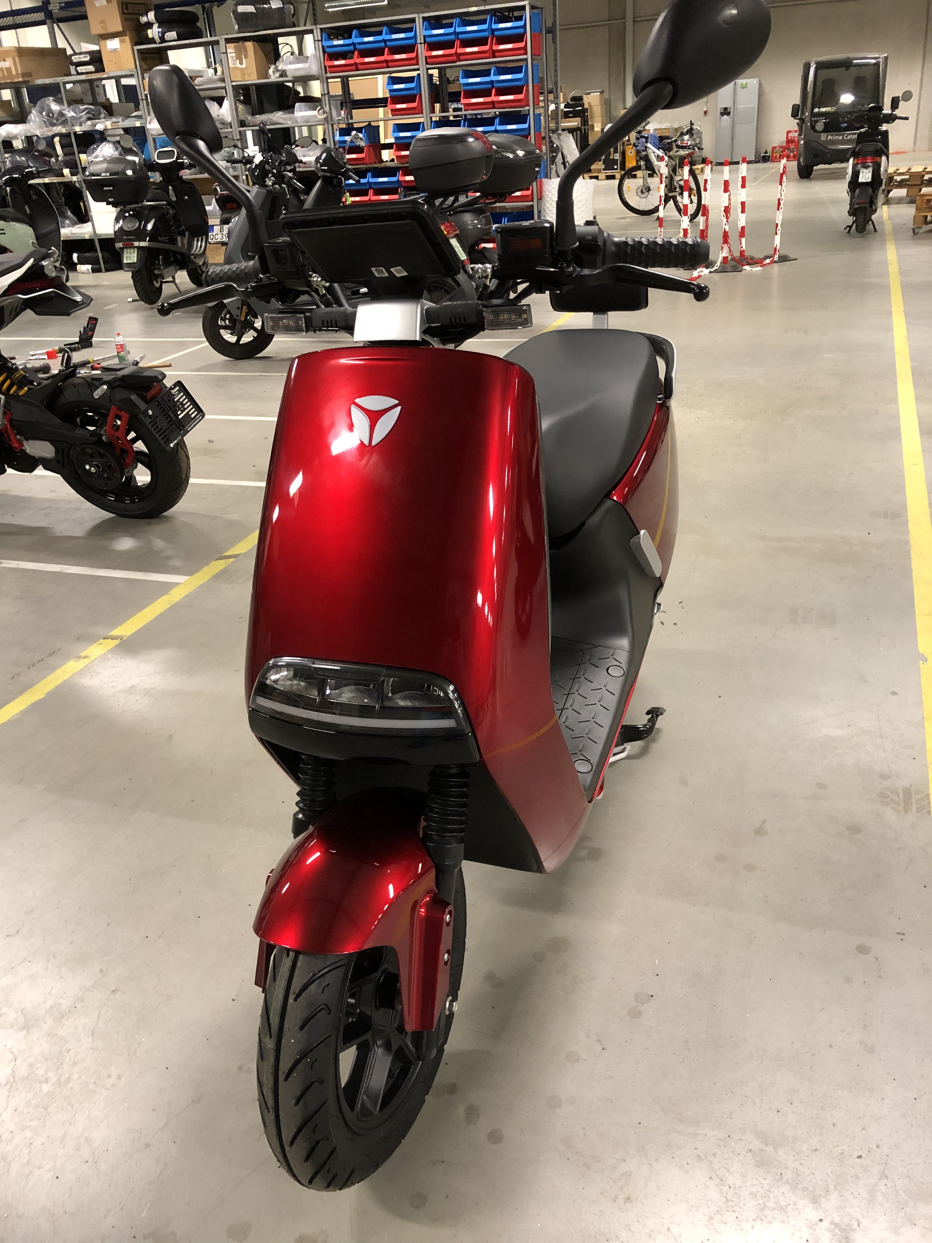

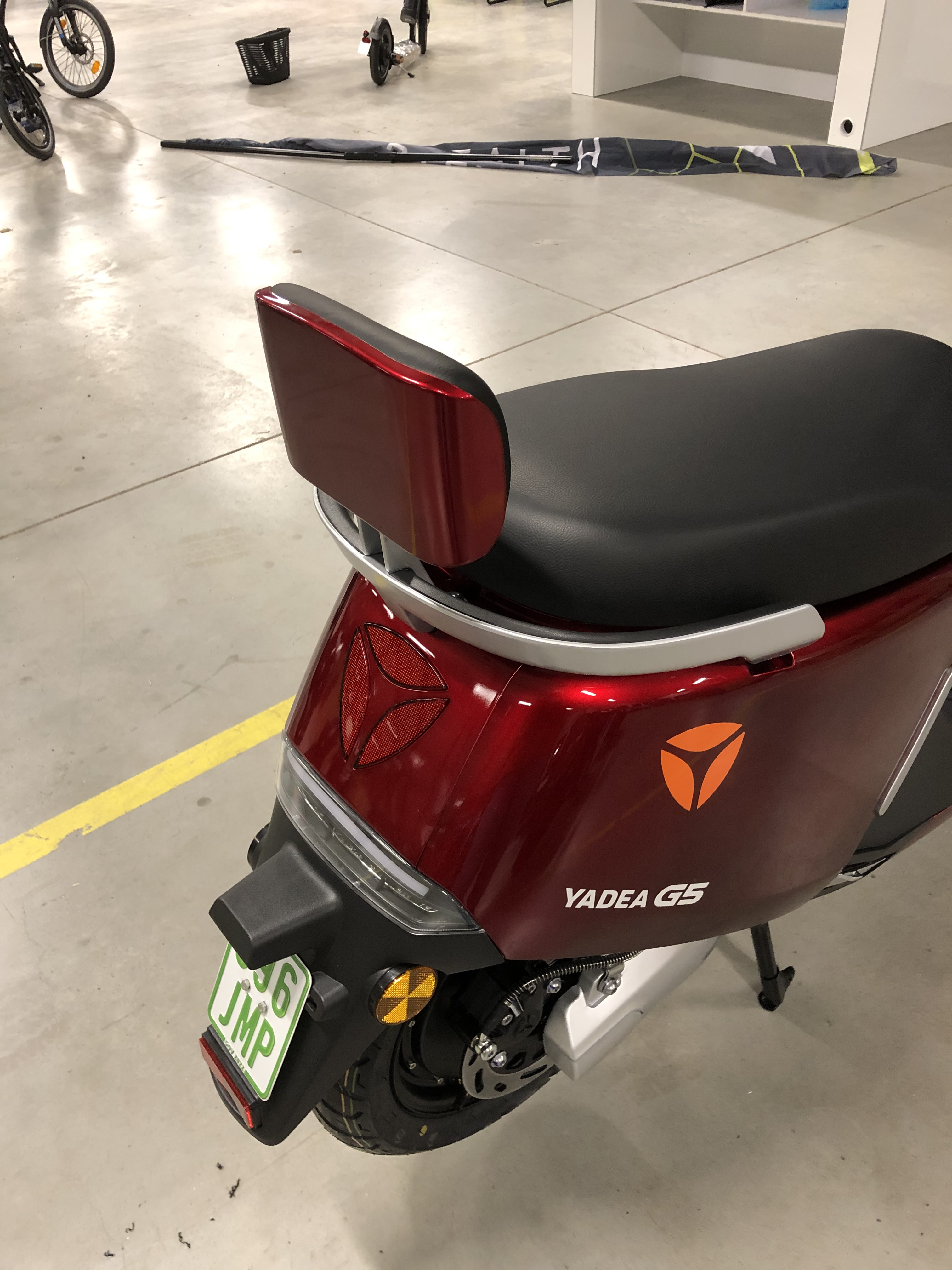

Der Roller wird wohl am Dienstag vom edrive Center abgeholt, sie meinten, dass sie den Controller in Verdacht haben…, von der Beschreibung her.
Die Steckverbindungen fasse ich lieber nicht an, habe echt keine Lust auf Kratzer in der Verkleidung—ich hoffe mal, dass dann alles gut wird. Hier ein paar Bilder von dem Hübschen: [attachment=
Jetzt muss er nur noch vernünftig fahren!
