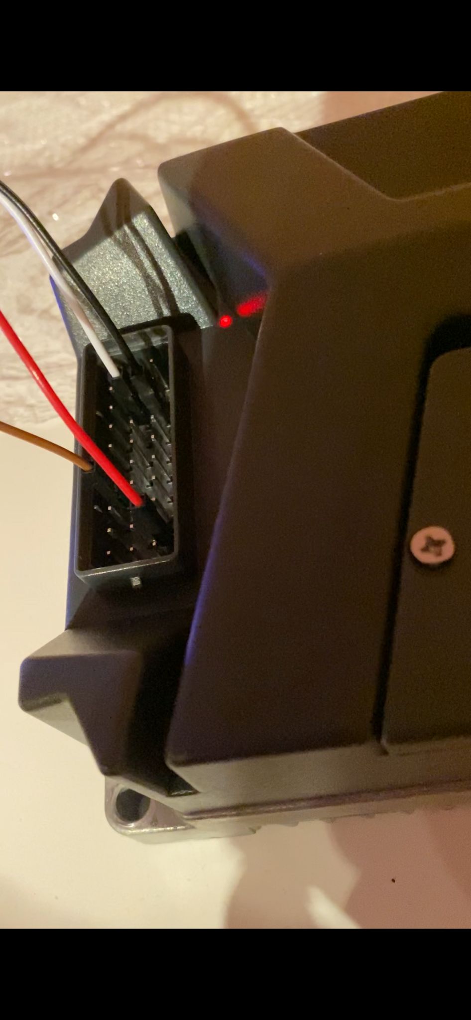

Ich möchte meinen LBC006 555D Controller mit meinem Notebook verbinden und dann mit der Software LB GUI v121.18.0329 die Werte ändern um ein wenig schneller zu fahren.
Ich habe mir diese Sachen gekauft:

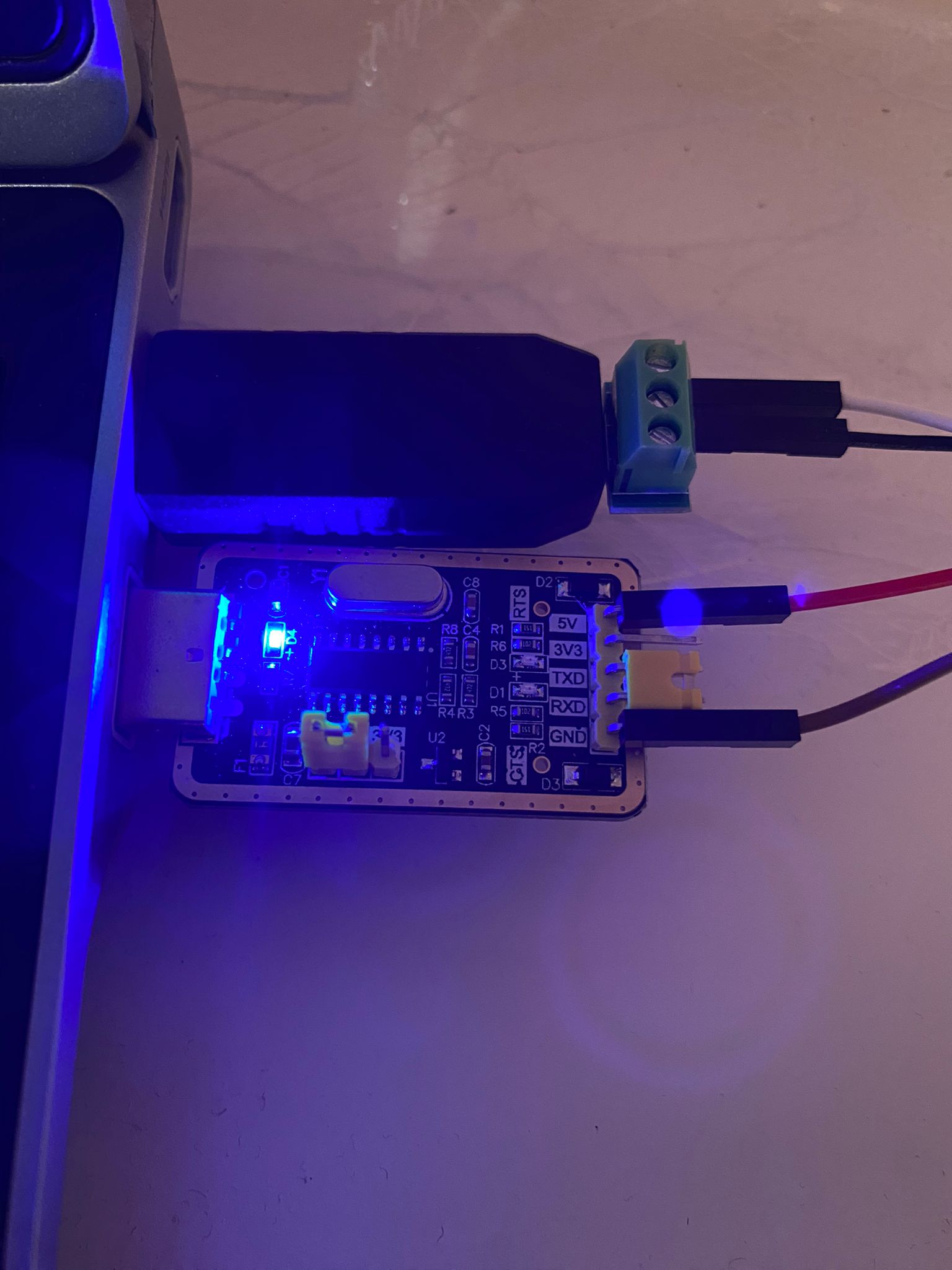

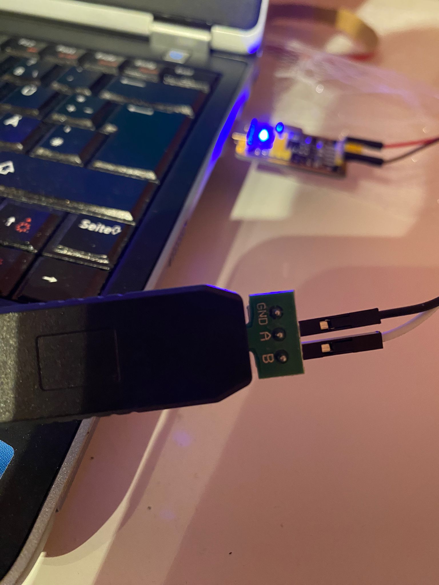

1x USB zu TTL
1x USB zu RS485
1x Paket Jumper Male to Female & Female to Female
Nachdem die Sachen angekommen sind habe ich den USB zu TTL 5V mit Controller Port 29 und GND mit Controller Port 7 verbunden. Wieso nicht 3,3V? Weil der Controller nach 5 Sekunden aufgehört hat zu blinken. Bei 5V blinkt er komischerweise dauerhaft.
USB zu RS485 habe ich A (TX) mit Port 23 und B (RX) mit Port 13 verbunden.

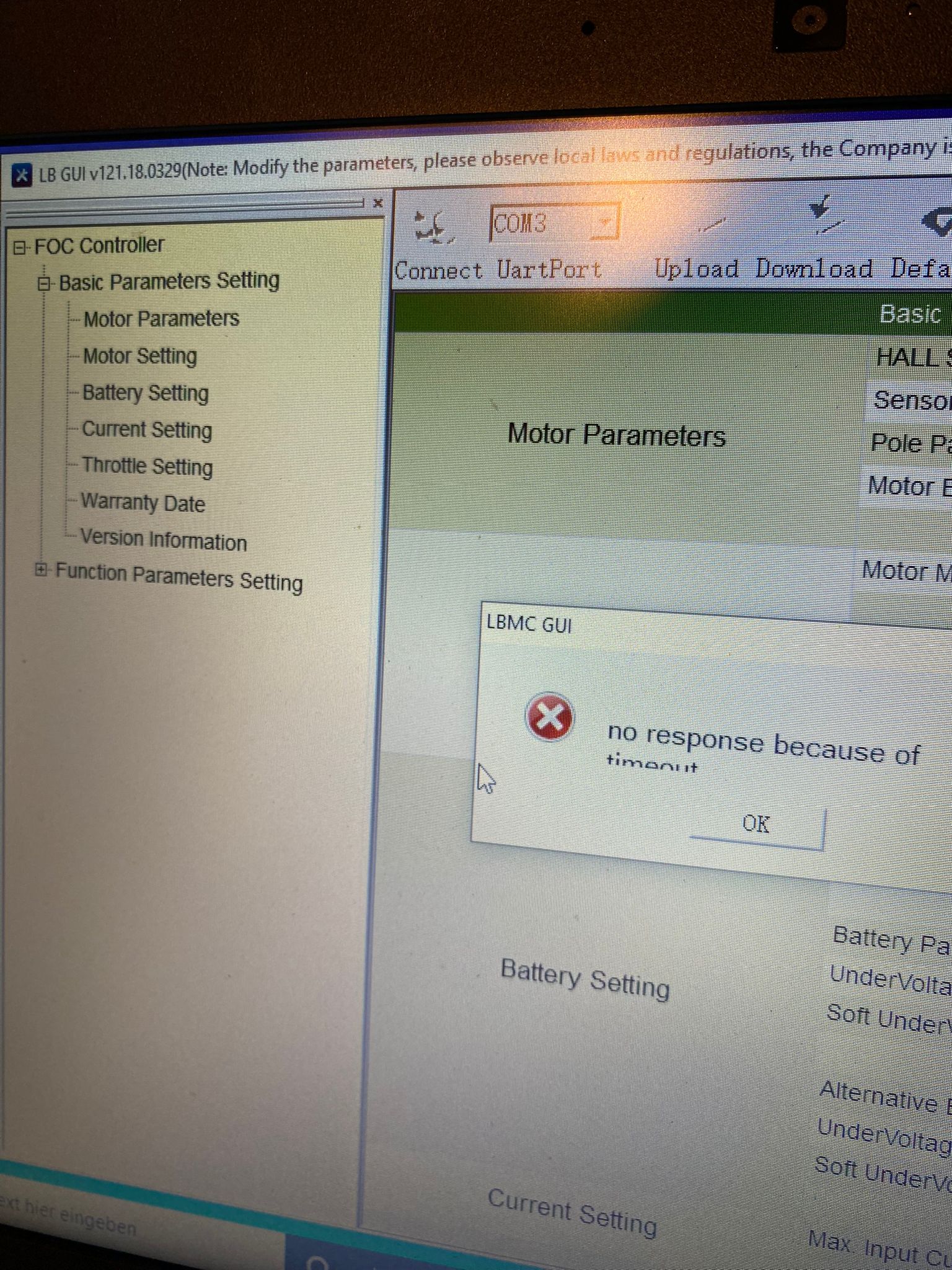

Leider erscheint immer noch diese Fehlermeldung:
Hatte jemand schonmal das selbe Problem gehabt und kann mir weiterhelfen? Das wäre super.

ob der Programmierversuch bei Dir klappen wird, kann ich nicht sagen.
Aber wenn Du Verbindung zum Gerät aufbauen willst, klappt das m. E. nur, wenn der Controller auch AN ist!
Eingeschaltet wird der Controller (nach Anschraubung von Fahrstrom Minus und Fahrstrom Plus) duch Anlegen von Batterie-Plus (z. B. 40 Volt relativ zu Fahrstrom-Minus) am Ignition Port (Pin 10).
Es sieht auf dem Foto jedenfalls nicht danach aus, dass Pin 10 angeschlossen wäre.
Viel Erfolg!

Hallo Didi,
laut den Infos, die ich im Forum finden konnte, sind die PINs 29 & 7 für die Stromversorgung zuständig oder irre ich mich da?
Danke dir.

Wenn das Fahrzeug fährt, muss ja an den von Dir genannten Pins (für die Kommunikation) Nichts angeschlossen sein.
Der Controller wird über z. B. das Zündschloss und dessen Leitung zum Port "ignition" eingeschaltet.
Auch bei der Programmierung muss das Gerät natürlich eingeschaltet sein.
Wie es mit der Stromversorgung des Kommunikationsmoduls ist, hast Du ja recherchiert. Aber der Controller reagiert nicht auf das Kommunikationsmodul, wenn er im Off-Modus bleibt.
Zuletzt geändert von didithekid am Di 6. Dez 2022, 23:30, insgesamt 1-mal geändert.
Yucu
Beiträge: 4
Registriert: Fr 2. Dez 2022, 10:10
Roller: LUQI HL 6.0S
PLZ: 50655
Re: LBC006 555D Controller HL 6.0S
Beitrag von Yucu »
didithekid hat geschrieben:
Di 6. Dez 2022, 12:39
Ich glaube es liegt am USB to TTL Adapter. Ich habe ein anderes bestellt und hoffe, dass es klappt. Ich glaube nicht, dass ich an PIN 10 nochmal etwas anschließen muss. Oder hat jemand anderes eine Idee woran es liegen könnte?

Hallo Yucu, du hast deine Infos bestimmt aus dem entsprechenden Thread. Die ultimative Zusammenfassung der (oft vergeblichen) Versuche steht hier:
viewtopic.php?p=280856#p280856
Hast du den COM-Port geprüft? Den Gerätemanager aufrufen und dort schauen, auf welchem Port die bestehende Verbindung gelistet ist. Das wird in der Software leider nicht automatisch übernommen. Der COM-Port muss natürlich auf den Datenstick eingestellt werden, nicht auf die USB-Spannungsversorgung.
Hast du einen Stick mit dem CH340-Chip? Das scheint ja irgendwie wichtig zu sein.
Gibt es irgendwelche DIP-Schalter, die möglicherweise falsch eingestellt sind?
Ob die Brücke auf den Datenpins deiner Spannungsversorgungsplatine drauf sein muss, kann ich nicht sagen.
Am Ende bin ich in dem Thread nicht ganz schlau daraus geworden, ob die 555D-Controller wirklich alle programmierbar sind oder ob es da auch gesperrte Versionen gibt, die man nicht verbinden kann (wie beim 72122, wo es unterschiedliche Versionen gibt).
Diejenigen, die Erfolg hatten, haben tatsächlich ohne Verbindung zum Akku gearbeitet ("auf dem Schreibtisch") und 3,3V eingestellt. 5V scheint aber auch nicht zu schaden.
Viel Erfolg, Bertolt
