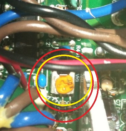

dominik hat geschrieben:Wenn ich mich noch recht erinnere waren dort die die Greensaver SP85-12 verbaut, dass sind in Summe 110kg Akku.
Es sind SP70-12 verbaut à 24kg - in Deutschland nicht zubekommen - macht in Summe 96kg Batteriegewicht. Sind gut für 70...100km in der Ebene, im Sommer.
Schmendrik hat geschrieben:Die Ladeschlussspannung habe ich nie gemessen...
Solltest du aber tun. Gerade die 2009er E-Max Ladegerät pulsen zum Ladeende hin mit bis zu 63,9V. Davon bekommen die grünen Akkus die Beulenpest.
Also Pulsladespannung am Poti auf 60...61,9V runterstellen und eine Zeitschaltuhr verwenden - also nur kurz pulsen lassen.
Beiträge: 6516
Re: E-Max 110S - Ladehemmung -
Beitrag von Peter51 »
Leider läßt sich das Poti nicht soweit runterdrehen. Bei mir war bei 61,9V Schluß. Ich habe es nicht weiter ergründet, vielleicht ist mit dem Poti noch ein Widerstand in Reihe geschaltet - wäre ja 'mal etwas für einen Elektronik Spezi.
@2Alf In der CV Ladephase lädt auch das ältere E-Max LG mit 57,x V, was ich auch als richtig erachte. Nur die Pulsladephase (In der Literatur findet man einen Hinweis, dass dies zum Angleichen der einzelnen Batteriespannungen dient oder auch den Begriff Spannungs topping für max. Ladung)
