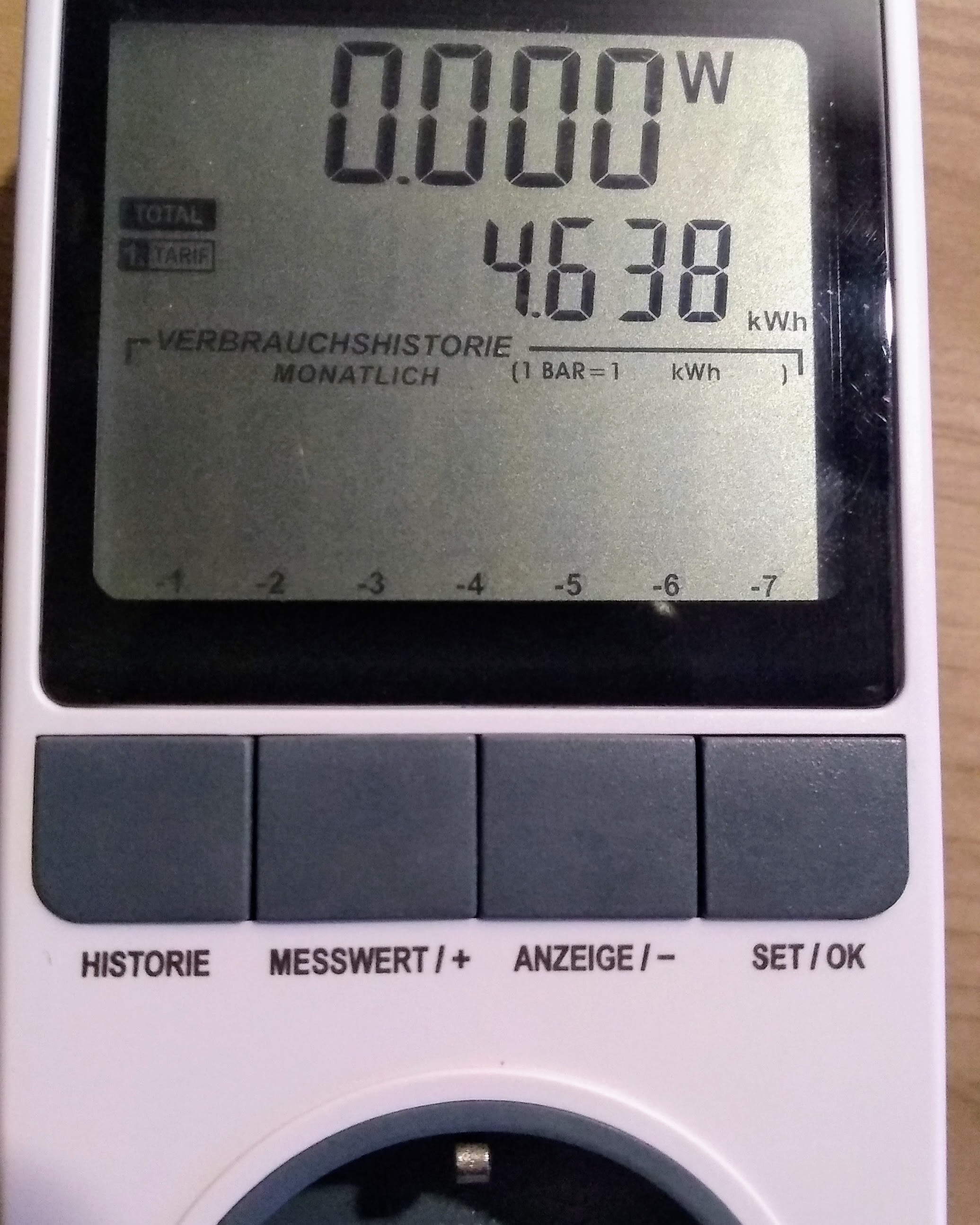

Ist mir klar, dass ich den Verbrauch in der Stromhand habe - egal welchen Modus ich fahre. Heute bin ich sportlicher ca. 27 KM in Köln rumgefahren und haben rechnerisch 5 Kilowattstunden / 100 km gebraucht. Gestern waren es bei sehr moderater Fahrweise über 33 km nur 4,19 Kilowattstunden / 100 KM. Werde den Akku dann in den nächsten Tagen in einer einzigen Rundtour mal auf 0 % bringen und dann bin ich mal gespannt, was meine Fritz!Dect Steckdose misst. Werde zur Sicherheit noch ein Strommeßgerät direkt unter die Sitzbank klemmen, denn es sind insgesamt 25 m Kabelstrecke von der Fritz!Dect Steckdose aus meinem Keller bis zum Schukostecker des Rollers auf dem Stellplatz hinter dem Haus.

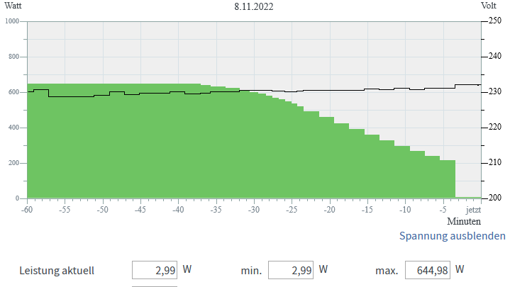

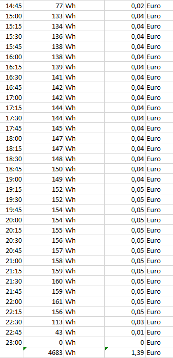

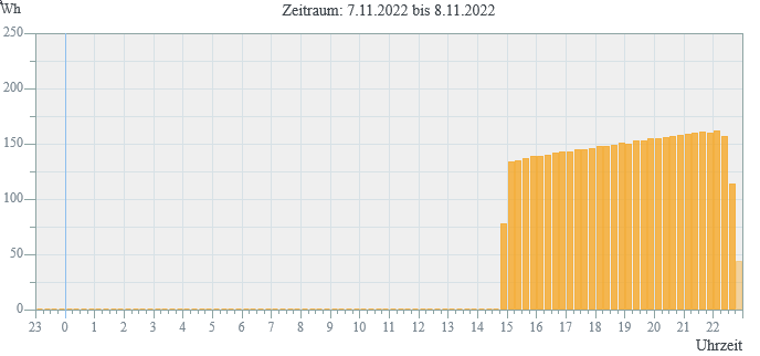

Hallo Zusammen,
der Akku ist soeben nach GPS-gemessenen 103 KM mehr oder weniger sportlicher Fahrweise im Sport-Modus auf 0 % entleert worden. Jetzt wird geladen und doppelt gemessen. Ich werde berichten, wie viel rein passt. Bis zum Schluss war auf jeden Fall genug Energie vorhanden und eine automatische Umschaltung aus dem Sport-Modus hat nicht stattgefunden. Werde berichten
Zuletzt geändert von e-babe am Di 8. Nov 2022, 19:09, insgesamt 1-mal geändert.
e-babe
Beiträge: 94
Registriert: Di 11. Okt 2022, 11:50
Roller: Silence S01+
PLZ: 51063
Re: Brutto Netto 5,6 kWh
Beitrag von e-babe »
Aktueller Zwischenstand bei exakt 50 % Batterieladestand 2,222 kWh....Ladeleistung steigt langsam an - von 532 Watt zu Beginn (15 Uhr) auf nun 596 Watt (18:45 Uhr) und steigt langsam weiter. Ich kenne maximale Ladeleistungen von knapp 620 Watt und vermute, das wird noch kommen in den nächsten Stunden! :-)
