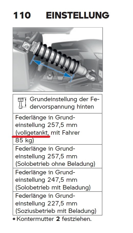

ich hatte heute etwas Zeit übrig. Da dachte ich mir schau mal in die Anleitung, wieso ist im Display morgens der orange Bereich für die eingeschränkte Leistung? OK, liegt an der Temperatur.
Dann aus Lust und Laune einfach weiter geblättert, und bin über die Federvorspannung gestolpert. Nun stellt sich mir die Frage, was wiegt so eine Vollladung des Akkus? Und kann ich die Federvorspannung auch einstellen wenn der Akku nur 50% hat?
Ich weiss einfach nicht mehr weiter :lol:

Der Hersteller hat sicher auch eine Anweisung für leergetankt. Da mal nachfragen.

Das Bordbuch ist anscheinend direkt vom 400er (oder noch 650er) ausgeleitet und nur an den entsprechenden Stellen angepasst worden.
Da ziert ja auch noch ein schöner Kolben die Unter-Überschrift... ;)

Mal Spaß beiseite. Jedes Mal, wenn ich versehentlich über ein Schlagloch fahre, hauts mir ordentlich in die Wirbelsäule. Man merkt halt, dass man keine 20 mehr ist.
Laut Betriebsanleitung soll es ja ohne weiteres möglich sein, die Federvorspannung zu reduzieren. Dafür braucht es offenbar das Bordwerkzeug, was mir bisher noch nicht begegnet ist. Wo findet man das eigentlich und ist die Einstellung wirklich so kompliziert, wie oben angedeutet?

Da ist nichts kompliziert. Es werden nur die Zwei Hakenschlüssel die normalerweise mitgeliefert werden und ein Zollstock benötigt. Die beiden Nutmuttern sind gegeneinander gekonntert (angezogen) . Diese gilt es zu lösen ...Rechtsgewinde (wie man einen Wasserhahn aufdreht ). Danach verstellen und wieder anziehen. So schwer :?:
