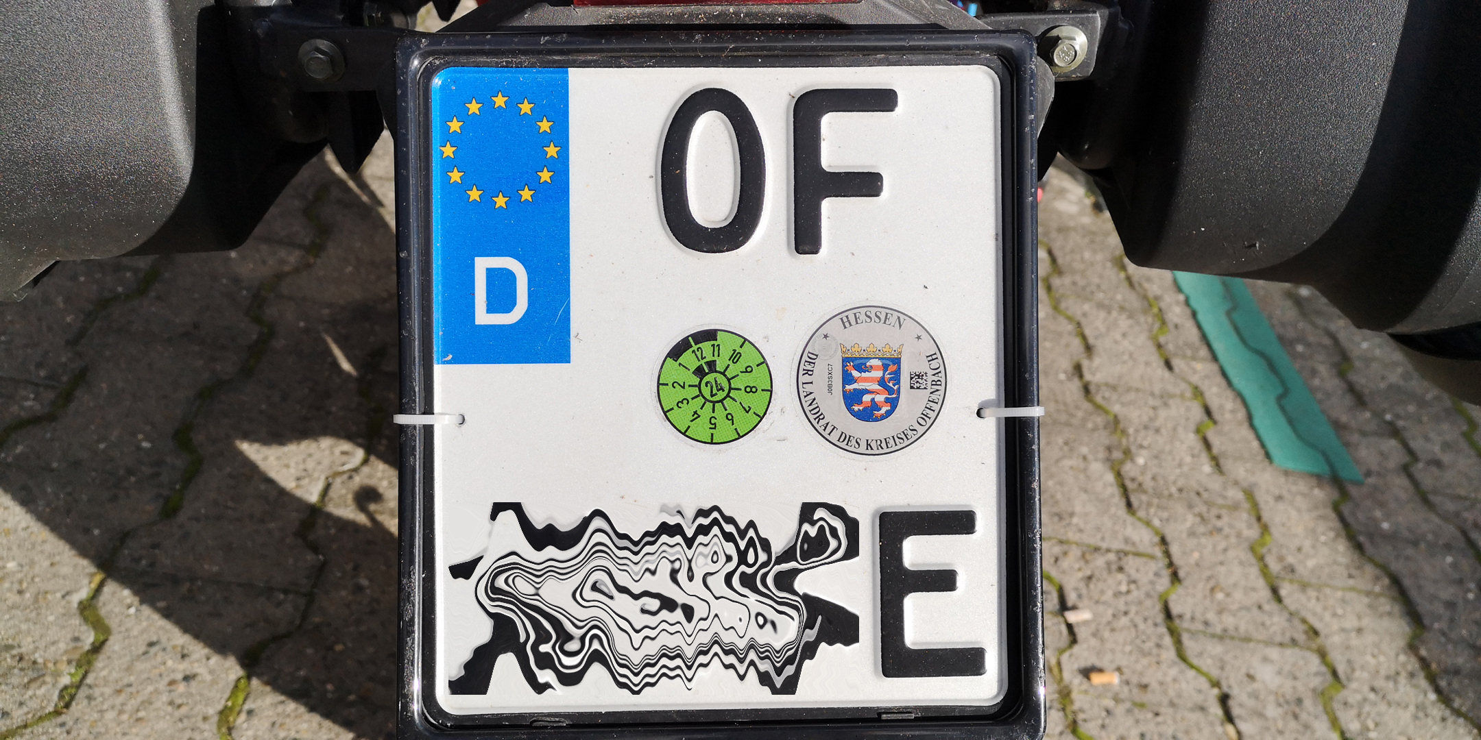

Erstmal die guten Nachricht: die TÜV-Plakette (bis 11/2024) gab's ohne Mängel.

Meine Plakette hab' ich nun für 2 Jahre.
