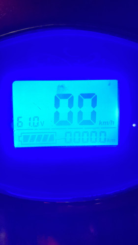

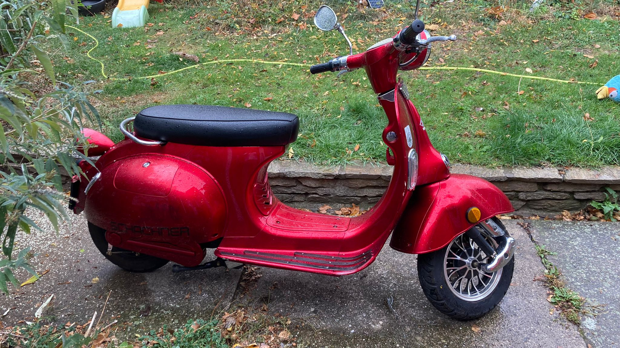

Vor kurzem haben wir uns fürs Pendeln einen gebrauchten und günstigen Elektroroller gekauft. Das Moped heißt "Bombo" und kommt von der Firma Schachner, wird hier in Ö aber auch unter EFO EV2000 verkauft bzw. dürfte es sich in D um den Futura Classico handeln.
Es handelt sich um eine ältere Variante mit fest verbauten Bleiakkus (dürften 6 Stück Motorradbatterien sein?), geladen wird über einen "verkehrten" Netzstecker unterm Sitz mit einem einfach anmutenden Ladegerät mit roter und grüner LED und Lüfter. Der Tacho ist die digitale Variante anstatt der Analoganzeigen vom neuen Modell.
An sich ist das Moped in gutem Zustand, nur dürften die Akkus hinüber sein. Ich bin direkt nach dem Kauf zwar 30km damit nachhause gefahren, habe auf der gesamten Strecke allerdings nie die 45km/h erreicht und bin gegen Ende knapp mal auf 30 gekommen. Sonderlich spritzig kommt mir das Ding generell nicht vor, aber vielleicht liegt das daran, dass ich sonst täglich mein Motorrad fahre.
Leider verliert der Roller nach Volladung und dann 2-3 Tagen Stehzeit die komplette Akkuleistung, ohne dass er überhaupt einen Kilometer gefahren wäre. Es müssen also wohl oder übel neue Akkus rein.
Könntet ihr mir Tauschakkus empfehlen? Ist ein Umbau auf Li-Akkus sinnvoll und muss man da das Steuergerät etc. ebenfalls tauschen? Oder einfach wieder 6 Bleiakkus rein und gut ists?
Meine Frau möchte mit dem Roller täglich etwa 10km pro Richtung pendeln. Das geht sich derzeit zwar aus, allerdings erreicht auch sie kaum 40 und damit ist man selbst in der Stadt eher ein Verkehrshindernis.

Umbau auf Lithium ist immer Interessant.
Die Batterien dürften Blei gel Akkus sein, keine Mopedbatterien, allerdings auch nicht einfach die Bekannten Autobatterien (ausser es sind auch Blei-Gel)
Zunächst solltest du die Anzahl der Batterien ermitteln, damit du kalkulieren kannst welche Akku du brauchst. Etwa bei 6 Batterien (6x12 = 72Volt Nennspannung) oder 5 Batterien mit 60 Volt Nennspannung.
Dann geht es zur Auswahl der Akkutechnologie, die im Wesentlichen je nach deinen Fähigkeiten entschieden werden sollte.
Ich würde hier zu offenen Standards greifen, und nicht zu Herstellerspezifischen.
Bei der Bauform kannst du nicht auf einen Hersteller schließen, da es dieses Modell von Hunderten Herstellern in China gibt.
edit: ich sehe grade das es sich um ein 72 Volt Modell handelt. Noch ein Tipp, versuche mindestens 40 AH einzubauen.

Danke für die Antwort! Ja, ist ein 72V Roller und mit den Blei-Gel Akkus hast du natürlich recht. Ich werd sie am Wochenende mal ausbauen und dann überlegen, wie ich weiter mache. Heute hat der Roller aber immerhin 43km/h geschafft!

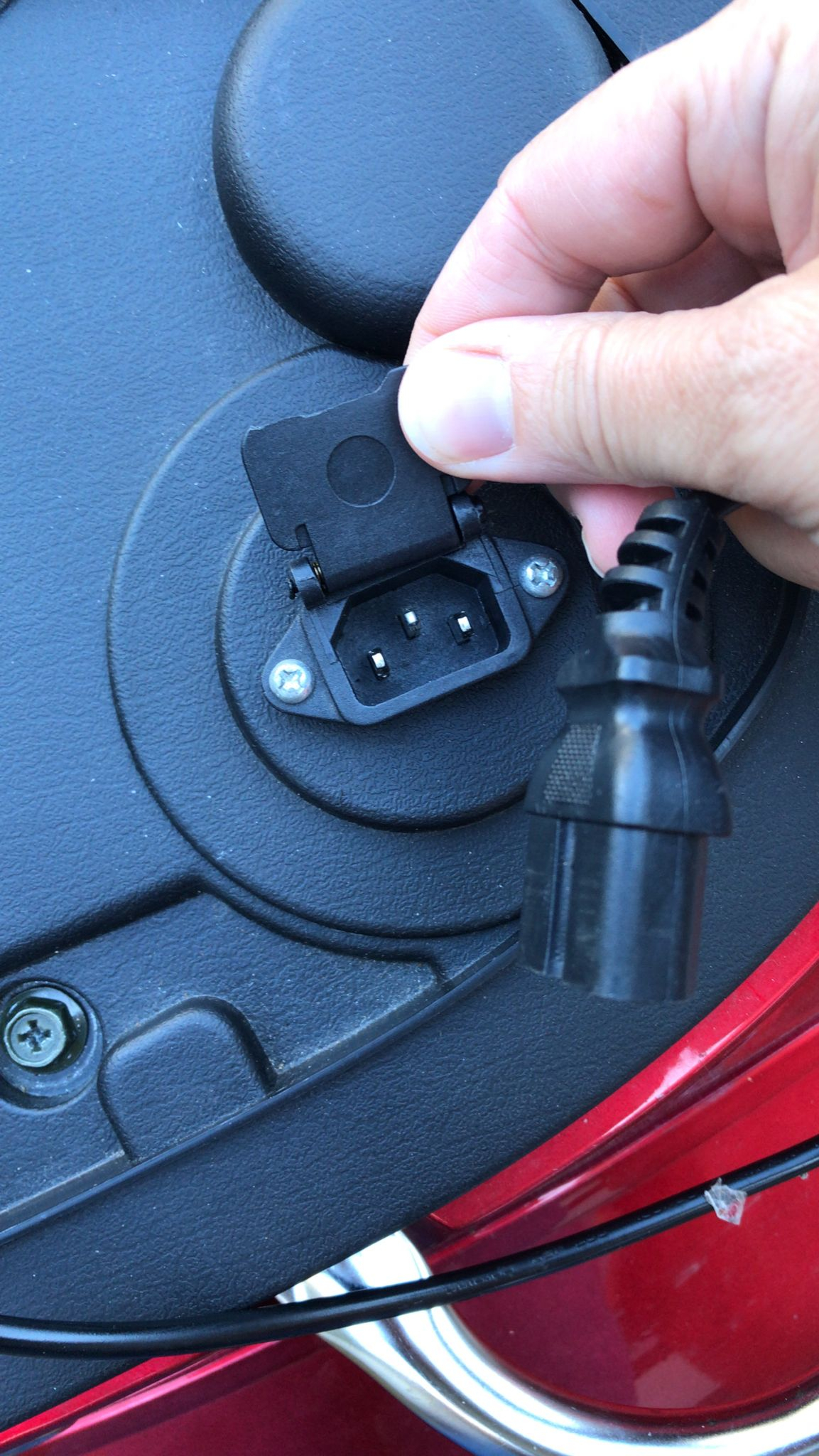

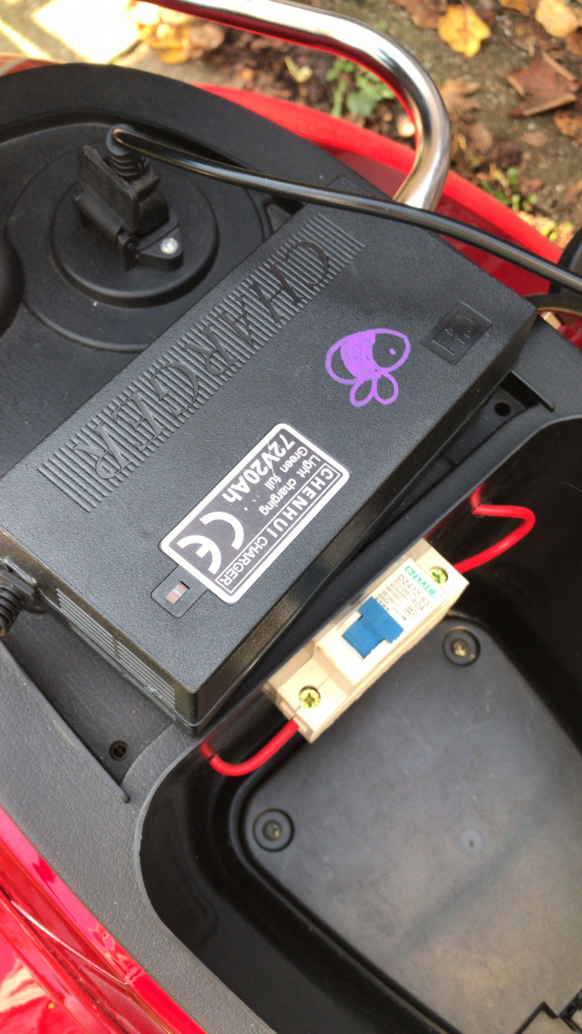

Achte beim Ladegerät darauf, das du es kurz vom Strom trennst, bevor du die Akkus lädst. An der roten LED siehst du dann, das es lädt.
Dann werden deine Akkus vermutlich noch einen Winter durchhalten.
Hintergrund: Eines meiner zwei Ladegeräte hat die dumme Angewohnheit nicht zu laden, wenn es nicht vorher kurz vom Strom getrennt wurde.
Es erkennt also nicht zuverlässig, das der Akku getauscht wurde. Ansonsten funktioniert es jedoch Tadellos.

Danke! Ich glaube das Ladegerät schaltet ab, wenn es warm wird. Wir hatten es unter eine Plane gelegt, damit es nicht feucht wird. Die Luft konnte zwar zirkulieren, aber anscheinend hat es nur kurz geladen.
Hab jetzt erst mal 1:1 Tauschakkus (Blei-Gel) bestellt. Wenn sich der Roller längerfristig bewährt, kann ich ihn ja immer noch auf Lithium umrüsten. Das fände ich schon spannend! Aber jetzt soll er einfach mal zuverlässig funktionieren und meine Frau zur U-Bahn und wieder zurück bringen
