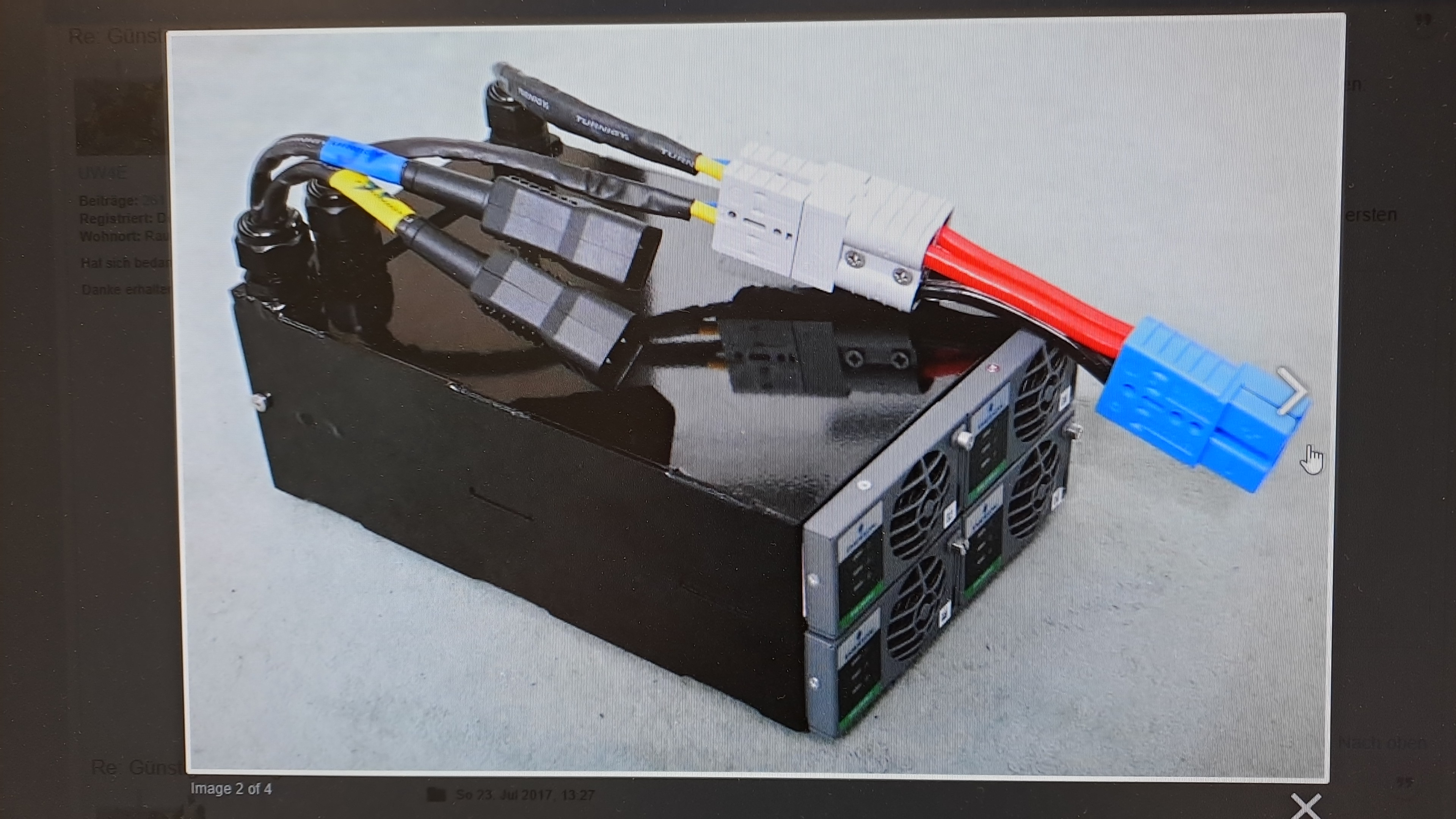

Nun ja, bei meinem Lader und meinem Moped hab' ich mich ja für die runden SP28 Steckverbinder entschieden (rund, 3-polig, bis 45A pro Pin).Markus E Odin hat geschrieben: ↑Mo 31. Okt 2022, 18:31...
Wie würdest du den dann "realisieren"? Stecker am Moped ändern? Weil da gibt es ja eine Auswahl an Ausgangssteckern...
Die "original-Stecker" bekommt man nur sehr schwer.... und wenn, dann nur mit bereits angegossenem Kabel
Hatte aber auch ernsthaft in Erwägung gezogen, ob ich nicht die Anderson-Stecker Variante nehmen sollte und hinten an der E-Odin dann so eine Steckverbindung einzubauen.
Die gibt's auch irgendwo noch mit "Staubschutz"... find' ich auf Anhieb aber gerade nicht.
Classico Li 05/2020 11 000+ km & Z-Odin 12/2021 31 500+ km

Ich fahre ja kein E-Odin Motorrad. Ich weiß auch nicht, welchen Stecker das originale Odin LG hat. Ein gute Steckverbindung wäre mit Anderson SB50 Steckern.

Und das dann direkt an den Akku, an das Steuergerät? Also wie ist das im Moped verdrahtet?jeff-jordan hat geschrieben: ↑Mo 31. Okt 2022, 19:19Nun ja, bei meinem Lader und meinem Moped hab' ich mich ja für die runden SP28 Steckverbinder entschieden (rund, 3-polig, bis 45A pro Pin).Markus E Odin hat geschrieben: ↑Mo 31. Okt 2022, 18:31...
