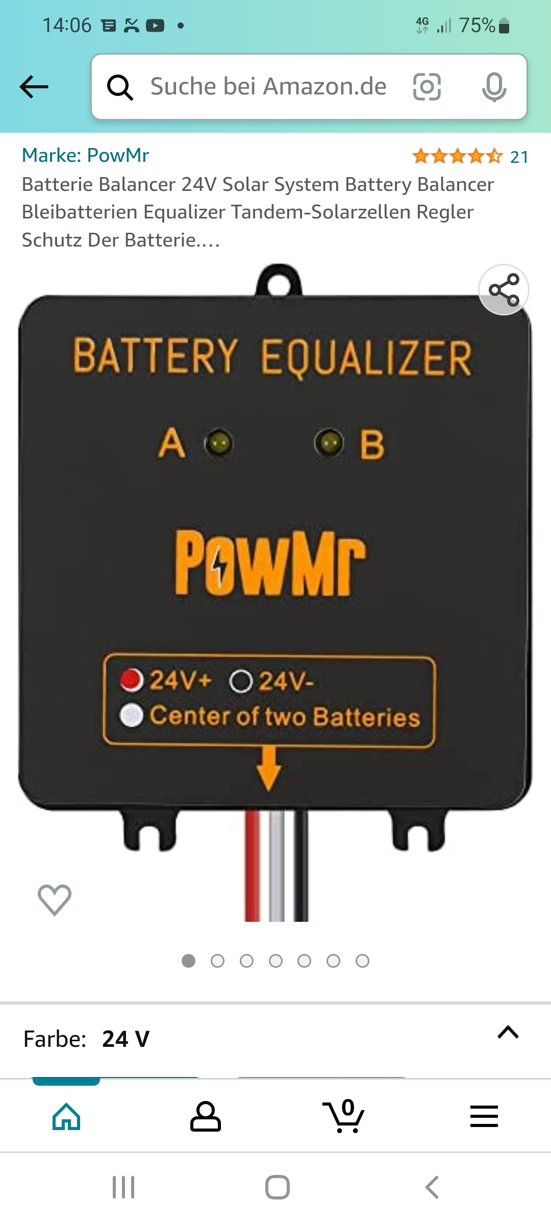

Das ist ne Frechheit vom Händler. Man darf keine Mehrfachsteckdose benutzen....... Den Elektronen interessiert das doch gar nicht
. Die Bleiakkus haben halt das Problem, dass sie auseinander driften können und somit dann überladen werden. Könnte mir auch gut vorstellen das sich einige Händler erst gar nicht die Mühe machen oder es nicht wissen, die Akkus vor dem Verkauf entweder parallel zu schalten und zu laden oder einzelnt die Akkus auf gleichen Nenner zu bringen. Meines Erachtens sollten die Bleiakku Fahrzeuge alle mit Batterie Balancer ausgestattet werden , dann würde eine Überladung einzelner Blöcke erst gar nicht entstehen. Finde es echt schade daß es so viele Händler , auch im E-Bike Sektor gibt , die sich so überhaupt nicht mit der Batterie Materie auskennen. Da fällt einem manchmal nichts mehr zu ein ........
hakky
- Beiträge: 13
- Registriert: So 2. Okt 2022, 19:23
- Roller: Tol 1500 dzk
- PLZ: 46446
Re: Trixi 3.3 Akkus laden nicht mehr
Hier Mal ein Link von den Balancer , man bräuchte allerdings 5 Stück davon für 72v :
Batterie Balancer 24V Solar System Battery Balancer Bleibatterien Equalizer Tandem-Solarzellen Regler Schutz Der Batterie.… https://amzn.eu/d/19gWeI0
Hab die auch immer verbaut , erspart einen das nachmessen und erhöhen dementsprechend die Lebensdauer.
