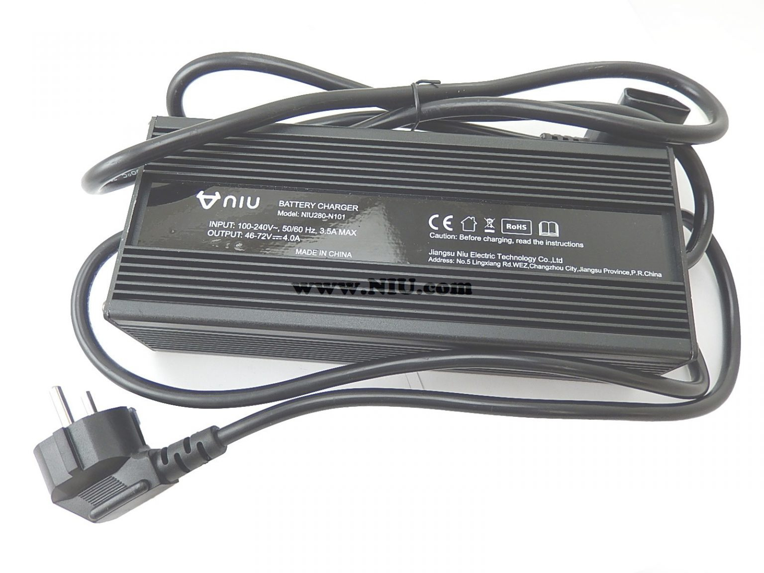

Ladegerät

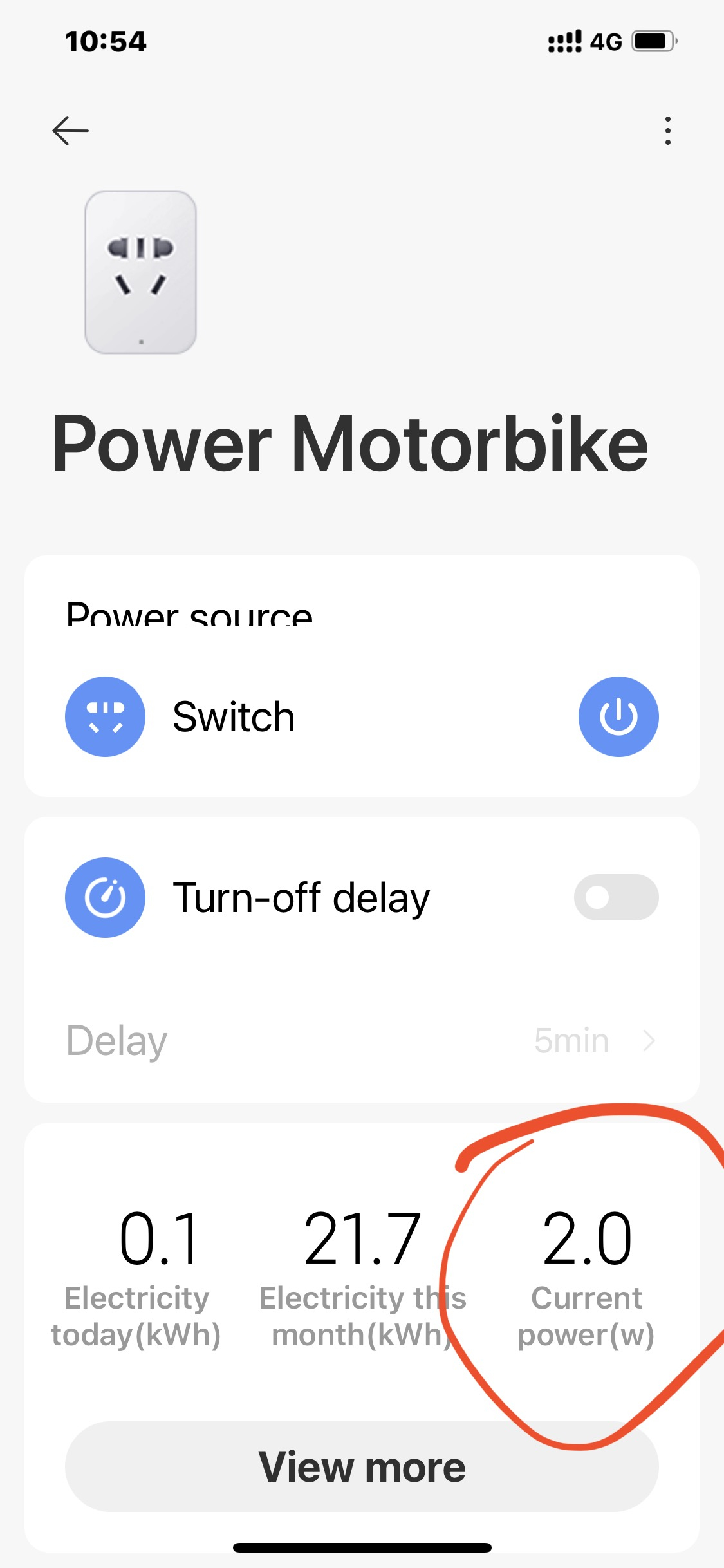

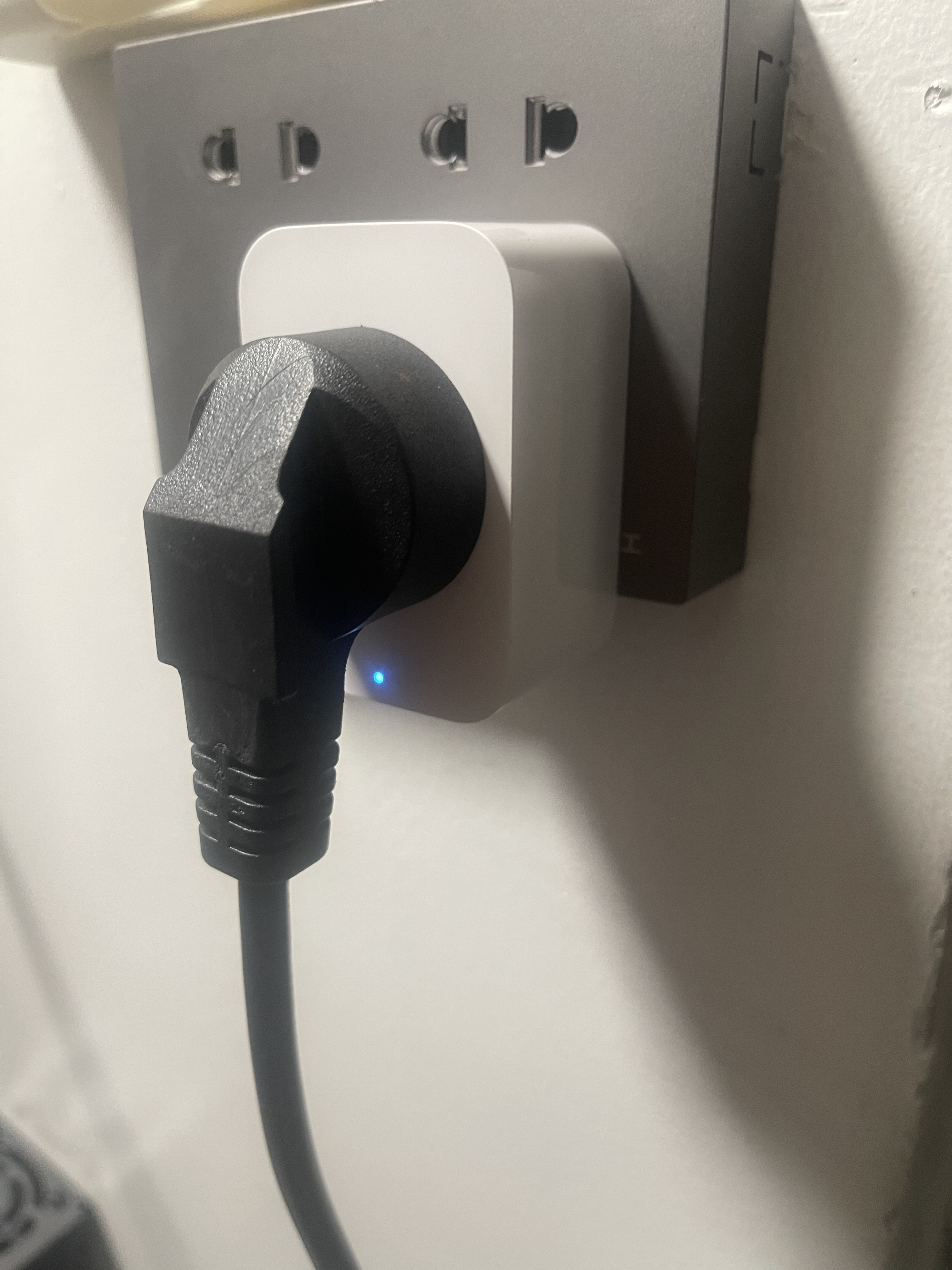

Meiner verbraucht in Standby 2w. Ich habe mein Ladegerät an einem Xiaomi Smart Plug angeschlossen.
