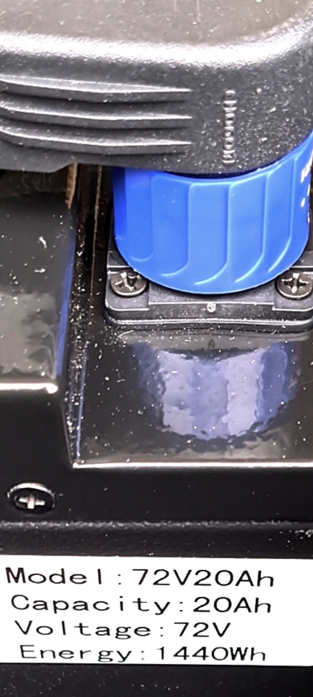

Dennoch würde ich gern von Euch wissen, welche Akkus bei Euch verbaut sind?
In der Bedienungsanleitung (BA) steht, 60 V - 20 Ah.
Das Klebchen auf meinem Akku "sagt" 72 V - 20 Ah...ist das ein Versehen? Wird ja vlt. später, wenn ich einen 2. Akku brauchen sollte, wichtig.

ich habe einen 2021 DTR. Der Akku ist mit 60V und 20Ah gekennzeichnet. Der verbaute Akku hat 17 Serielle LiIonen Zellen. Leider scheint es keine einheitliche Kennzeichnung für Akkus zu geben. Je nachdem ob man die Volle Spannung der Zellen (71,4V bzw. 4,2V je Zelle) die Nominalspannung (61,2V bzw. 3,6V je Zelle) oder sogar die Mindestspannung (41,5V bzw. 2,5V je Zelle) werden teilweise unterschiedliche Bezeichnungen gewählt.
Ich würde mich stark wundern, wenn bei Deinem Akku mehr Zellen seriell verbunden wären. Einfach mal bei vollem Akku die Zellspannung mit einem Multimeter messen, und Du wirst feststellen, das die gleichen Akkus verbaut wurden. Das neue Label mit 72V scheint mir mehr aus Marketingzwecken verbaut worden sein.

66,8 V bei 81%
Die Probleme wissen immer wo ich zu finden bin :oops:

ist also exakt der gleiche Akku nur der Aufkleber ist neu. Alles Marketing.

Man könnte m.E. sogar schon von Betrug sprechen. Wenn ich die 20Ah und eine zu hohe Spannung angebe, kommt automatisch ein falscher Energiegehalt raus und das Akku wird mit 20% mehr Inhalt beworben, als eigentlich da ist.
Aber das fiel mir ja schon bei dem Classico auf, dass zwischen dem Fließtext und den technischen Angaben auf der Econelo-Website Differenzen sind.
Auf die Wahrheit wird wohl bei den Werbetextverfassern bei Econelo nicht so viel Wert gelegt. Im Werbetext heißt es z.B. bei der DTR "60V 24Ah Lithium Batterien" in den technischen Daten werden daraus plötzlich "Lithium Akku 60V / 20 Ah"

Also bei meinem Akku steht nur Volt und Ampere. Steht bei Dir wirklich der Energiegehalt?

Bei mir stehen Volt und Amperstunden drauf (supersoco) - und damit natürlich auch der Energiegehalt. Wenn eine zu hohe Voltzahl angegeben wird, wie es jetzt scheinbar bei Econelo gemacht wird, ist damit auch eine zu hoghe Speicherkapazität angegeben (in diesem Fall eben rund 20%). Nur zur kleinen Erinnerung an den Physikunterricht: P=U*I ;)

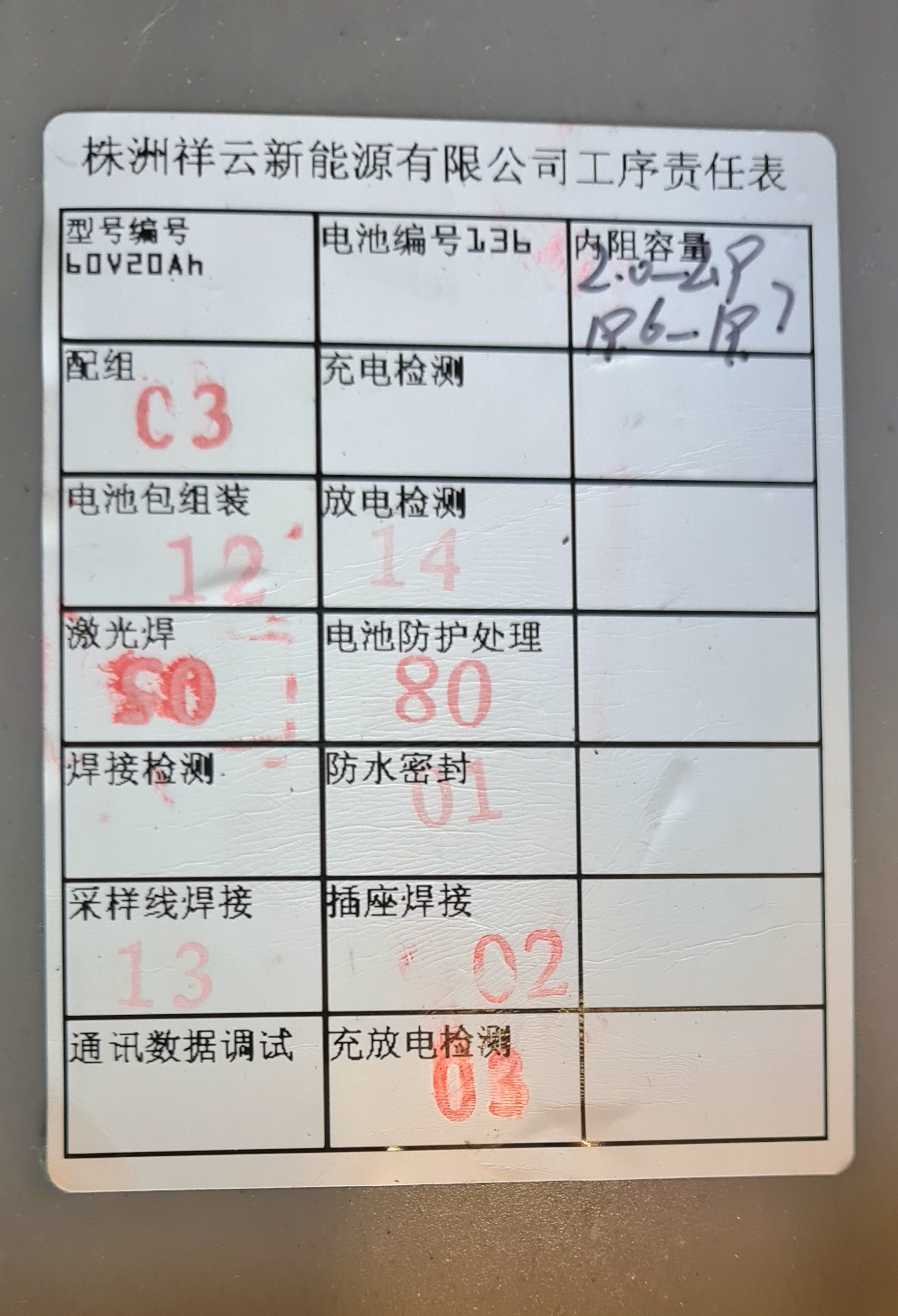

conny-r
Beiträge: 2519
Roller: E-ECONELO DTR 35Ah
PLZ: 36
Re: 2022er DTR - 72V m. 20Ah Li-Ion Akku?!
Beitrag von conny-r »
qwert0815 hat geschrieben:
Do 27. Okt 2022, 12:36
So ist es bei meinem.
Gruß Conny
