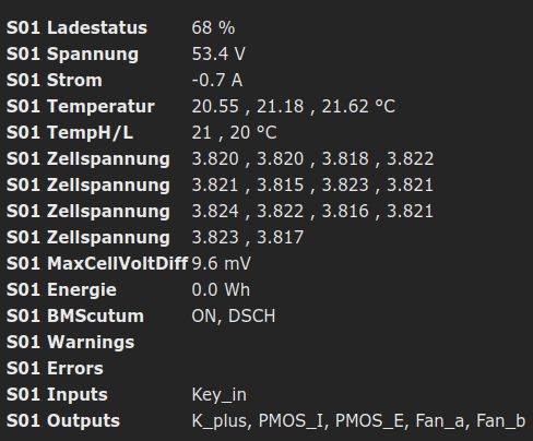

Interessanterweise gibt es in den Parametern zum BMS Einstellungen für einen Lüfter ("fan"):YOLO hat geschrieben: ↑Di 18. Okt 2022, 10:04Eine aktive Kühlung wäre sehr sinnvoll für den Akku, insbesondere wenn sie in den Fahrpausen den Akku wieder auf erträgliche Temperaturen herunterbringt. Dazu müsste eigentlich ein simpler Lüfter schon einiges beitragen, aber dazu ist der Akku zu kompakt gebaut, es müssten dann innen Luftkanäle da sein.
hier: viewtopic.php?p=276616#p276616
und hier in Abb. 37 auch auch nochmal Abb 39: https://upcommons.upc.edu/bitstream/han ... sAllowed=y. Im uns bekannten Stromlaufplan gibt es aber zumindest den "fan"-Ausgang an der ECU nicht.
Gehört habe ich einen solchen auch noch nie...
Patrick
