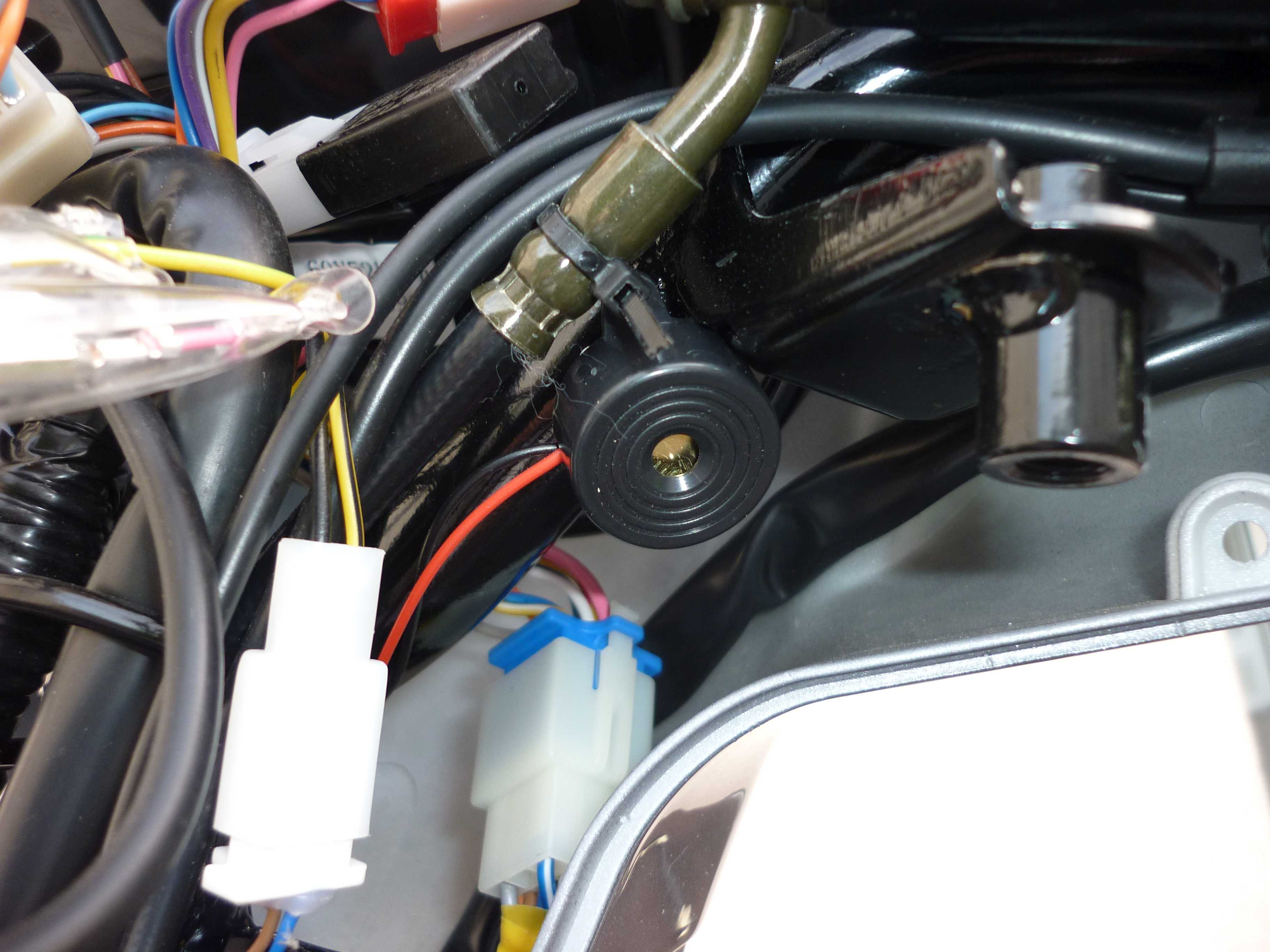

Schreibe hier das erste mal im Forum. Habe Anfang Juni 22 aus dem Norden den E-Kuma SUN geliefert bekommen, alles gut verpackt ohne ,,Blessuren", damals noch etwas günstiger als der SUN jetzt angeboten wird. Habe zwei Akkus geordert und ich finde, das ist auch notwendig. Bisher 400 km gefahren und ich bin begeistert. Keine Störungen keine Probleme, nur eins habe ich immer mal wieder vergessen, den Blinker auszuschalten. Deshalb heute einen Piepser eingebaut und die einfache Schaltung dazu selbst entworfen, denn der Piepser soll ja nicht bei Warnblink piepsen. Eine Reichweiten-Erkenntnis folgt noch (für 85 kg Körpergewicht). Eines stört aber schon gewaltig, die Vorderradfederung bei Kopfsteinpflaster ist echt zu hart und man traut sich nicht schneller als Fußgängertempo zu fahren, wird aber sicher nicht zu oft vorkommen. Eine kleine Vorstellung ist auf YouTube zu sehen

Habe auch einmal die Ströme gemessen:
Hauptsicherung aus: 0 mA
Hauptsicherung ein:
Ruhestrom 7 mA / 0,45 W = 10,8 Wh in 24 Std. in einer Woche verliert der Akku demnach 75 Wh, was im Winter von Bedeutung ist.
Zündung Eingeschaltet (Display sowie Licht vorn u. Hinten leuchtet) 0,37A (24 W)
Binklicht 50 mA (3,5 W)
Habe nun auch einen Blinker-Piezo-Pieper eingebaut, nun vergisst man den Blinker nicht mehr. Der Einbau geht recht einfach.
Das Schaltbild zum Roller habe ich korrigiert.

- Beiträge: 6902
Re: e-kuma Sun 3 KW
der Vorteil mit dem Blinker-Piepser ist auch, dass Personen, die auf der Fahrbahn laufen, das ausweichende E-Fahrzeug (hinter sich) besser hören.
Danke für die Dokumentation des Innenlebens.
