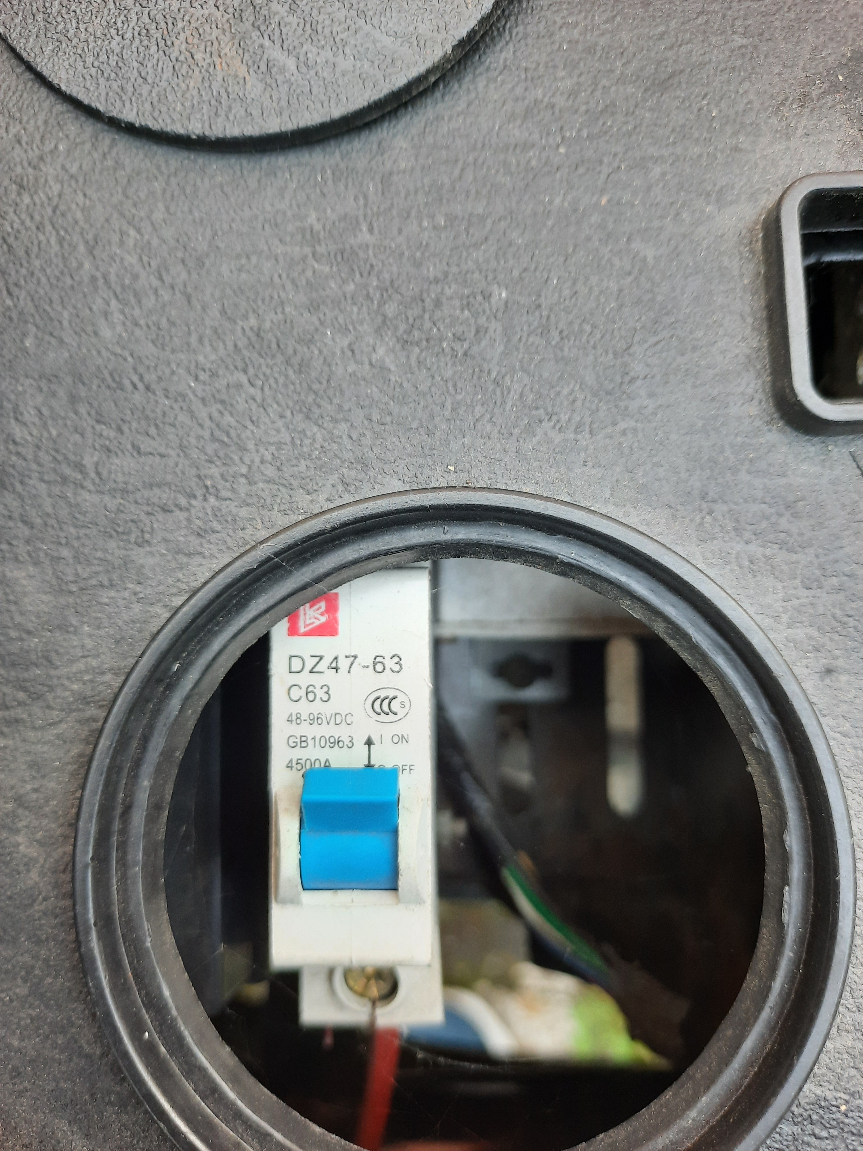

Aber heute morgen gab es einen kurzen Ruckler und alles ging aus. (trotz Akku auf 90%)
Da war ich schon 12 Km mitten im Wald stehengeblieben....
Steht jetzt bei mir (mit Nachbar und seinem Hänger abgeholt) und als ich vorhin die Sicherung unter der Sitzbank eingeschaltet hatte,
den Zündschlüssel rumdrehte, "brutzelte" es in der Sicherung....
Zurückgedreht und schon war das "Gebrutzele" weg.
Evtl. ist die Sicherung defekt und müsste nach 3 Jahren ersetzt werden?
Gruss Helmut
didithekid
Beiträge: 7010
PLZ: 53757
Re: Elektroroller nimmt kein Gas mehr an
Beitrag von didithekid »
Hallo Helmut,
wäre schon möglich, dass die Störungen vorher auch an dem maroden Schutzschalter (Sicherung) in der Hauptzuleitung lagen und der Controller bei Erschütterungen kurzzeitig kaum Strom bekam und in Unterspannungsabschaltung ging, die mit Kill-Schalter-Neustart dann wieder weg war.
Mit neuem Schutzschalter wirst Du sehen ob der beschriebene Fehler verschwunden ist.

Wäre alles eine Erklärung für die letzten Fehler.
Auf dem Schutzschalter steht nichts drauf (Ampere, Spannung) so wie bei den anderen aus dem E-Bereich (z.B. 63 A 250 V).
Hast du einen Verdacht welcher der passende sein könnte?
So etwas vielleicht? > https://www.reichelt.de/leitungsschutzs ... l_10&nbc=1
Gruss Helmut
didithekid
Beiträge: 7010
PLZ: 53757
Hallo Helmut,
2.200 Watt mit 72 Volt wären maximal knapp 31 Ampere, auf die der Leitungsquerschitt abgestimmt ist. Für den Leitungsschutzschalter solltest Du besser Nennstrom 32 Ampere kaufen, wie sie auch die meisten 45er Roller drin haben, und wenn es den in 32 A gibt, wäre Charakteristik C gegenüber B zu bevorzugen.
Die 32A-Größe ist meist sogar in größeren (Profi-)Baumärkten vorrätig, meist aber B (ginge wohl auch).
