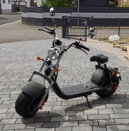

Ich bin neu hier und habe mir eine Dogebos SC-10 gekauft.
Als die kam noch vor der Anmeldung ein bisschen umher gefahren. Hat richtig Spaß gemacht.

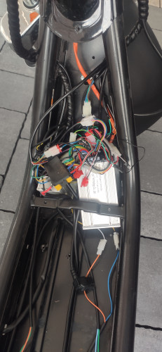

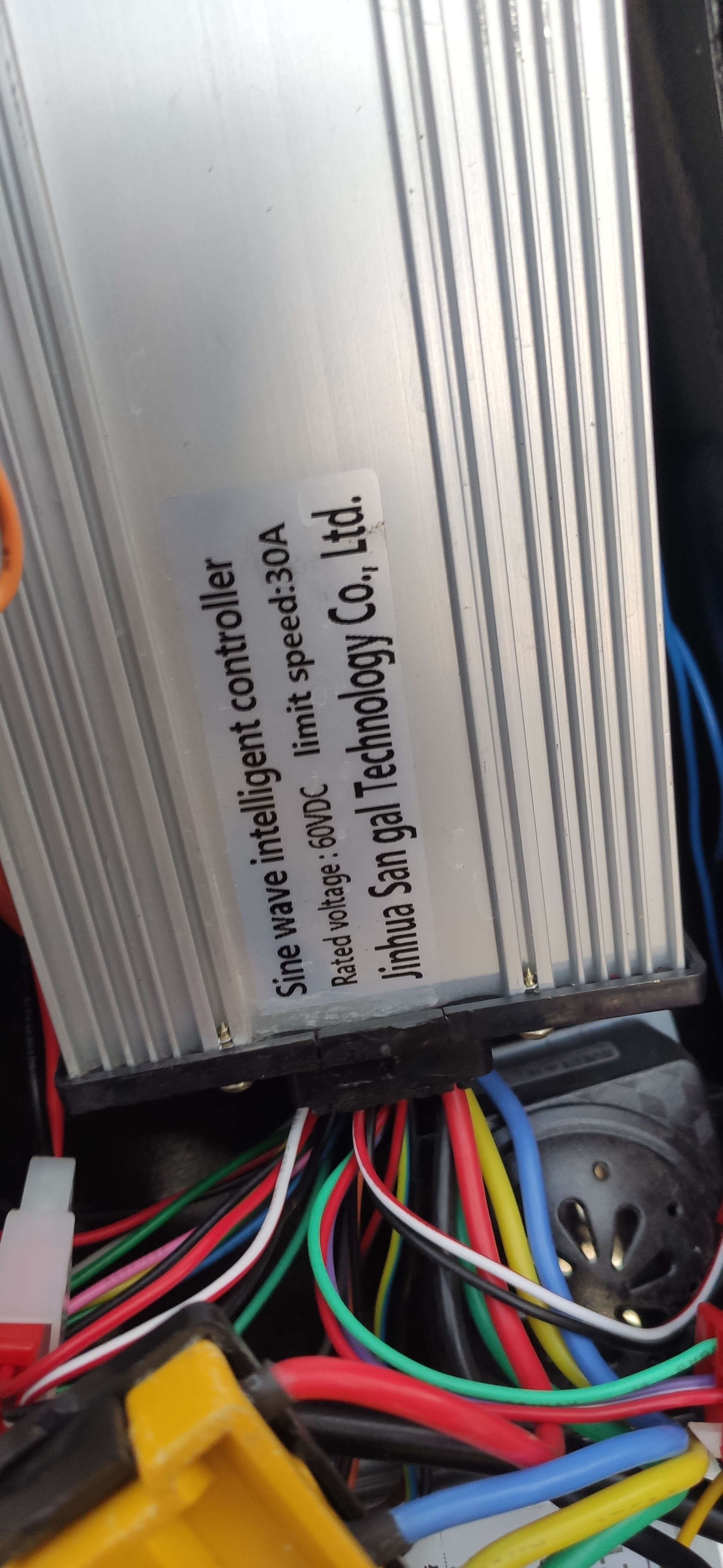

Ich würde als nächstes den Controller ersetzen. Habe die Befürchtung, dass das defekte Ladegerät diesen mit gegrillt hat.
Der verbaute Controller:
Falls jemand noch Ideen hat was das sein könnte immer her damit...

Es ist unwahrscheinlich, dass der Controller durch ein defektes Ladegerät zerstört wurde.
Ich vermute eher einen defekten Akku. Das BMS des Akkus unterbricht wegen Unterspannung einer oder mehrerer Zellen den Ausgang.

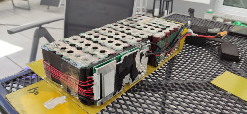

Hab jetzt die Batterie auseinander genommen.
Alle 16 Strings haben 4,16V. Also scheinen die Zellen in Ordnung zu sein.
Defektes BMS? :?:

Wenn die Gewährleistung abgelaufen ist, hilft nur den Akku öffnen.
Den 17poligen Stecker am BMS abziehen und jeden parallelen Block am Stecker einzeln messen.
Die Spannungen sollten 2 Stellen hinterm Komma gleich sein.
Gruß Harry

Ein BMS geht sehr selten defekt.
Vielleicht hast du irgendwo einen Kurzschluss, dann schaltet das BMS auch ab.
Gruß Harry

Außer dem Controller hängt ja nix an der Batterie dran.
Die Spannungen sind je String alle identisch.
Ich hab jetzt erstmal ein neues BMS bestellt. Wenn es danach immernoch nicht geht werde ich wohl den Controller tauschen müssen.
