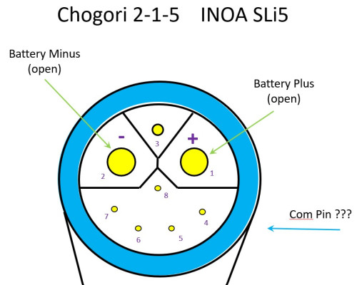

hat schon jemand einer alternativ Akku zum Orginalen verbaut?
Bin gerade dabei einen anderen Akku einzubauen, habe aber nun folgendes Problem. Das Orginal BMS liefert ja den Akkustand zum Display vermutlich über den Controller. Nun hat mein gebrauchter Alternative akku das signal ja leider nicht.
Am ende ist mir die Akku Anzeige nicht so wichtig aber leider blinkt nun alles was mit laden zu tun hat im Display mit Fehler
Jemand ne idee wie man das deaktiviert bekommt 😆 oder das Signal gefaked?

in der Regel übertragen die Akkus mit Chogori-Buchse auf zwei dünnen Pins per RS485-Kommunikation die Information zum Batterieladezustand direkt an das Display des Rollers. Das Display erhält vom Motor-Controller zusätzlich die Information über Geschwindigkeits- und Wegstecken-Takt.
Vielleicht wäre es einen Versuch Wert ein Smart-BMS mit RS485-Kommunikation in den alternativen Akku einzubauen.

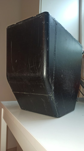

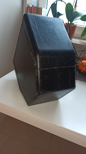

Ich habe nun den 43Akku einer Super Soco verbaut, dieser Akku hat auf der Original Buchse 2 Versogungspins 4 Pins welche womöglich auch Kommunikations pins sind. Davon sind aber scheinbar nur 3 am BMS angeschlossen. Zum Super Soco BMS finde ich leider auch keine Daten.
Ein alternatives bms zu verbauen scheint auch nicht so leicht zu sein da, der akku ziehmlich vergossen aussieht und die einzelnen Bms Leitungen uber so ein komischen flach Band Stecker/Kabel gehen. 😅

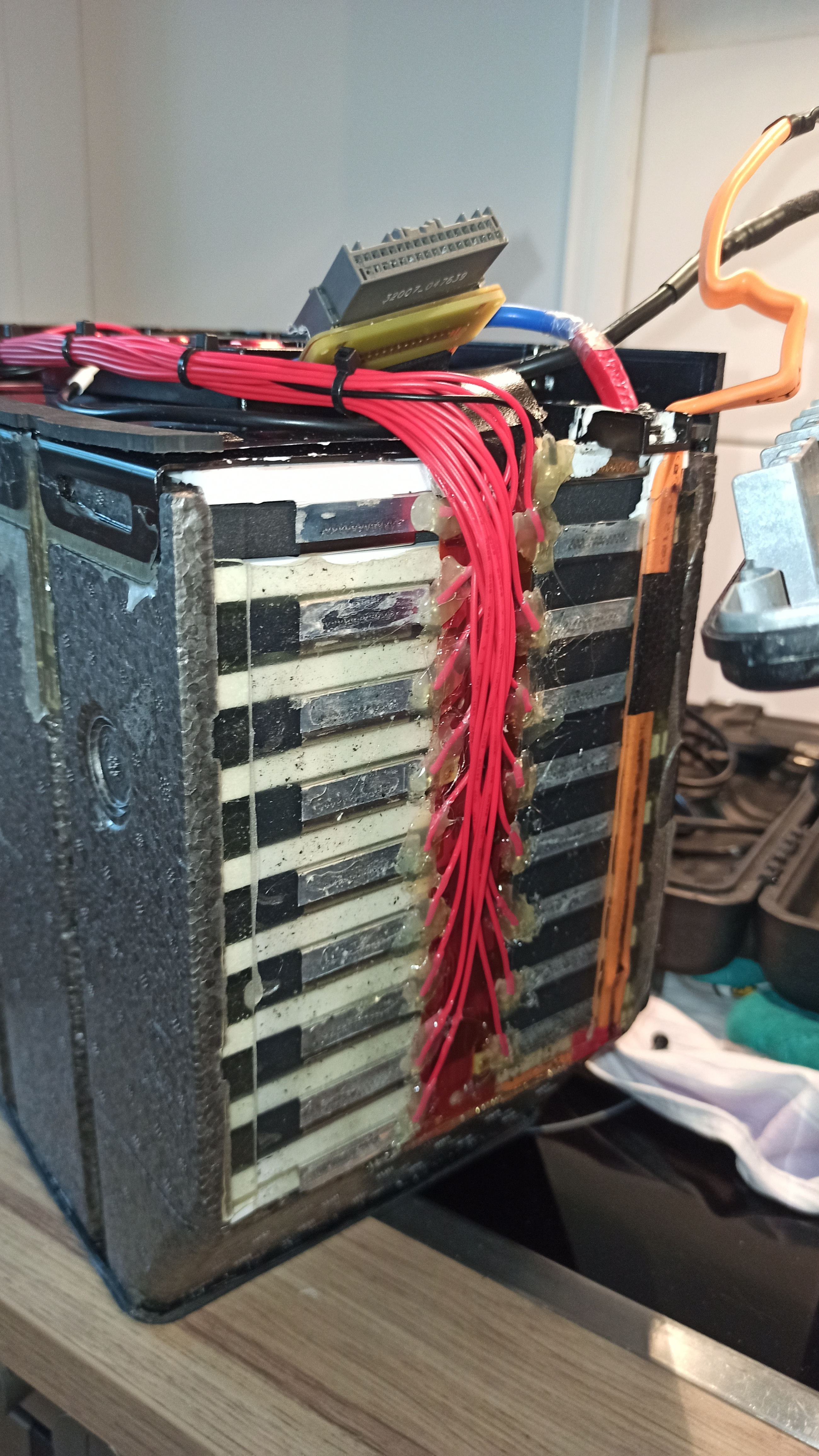

Die Flachbandkabel-Leitungen zum BMS sind die 18-Pol-Leitungen der 17 Zellenbänke: 0V, 4,1V, 8,2V, 12,3V, 16,4V, 20,5V, 24,6V, 28,7V, 32,8V. 36,9V, 41,0V, 45,1V, 49,2V, 53,3V, 57,4V, 61,5V, 65,6V, 69,7V bei vollem Akku.

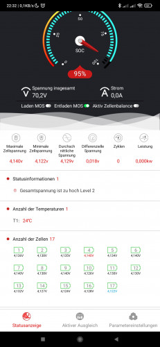

Der SLi5 sowohl der Super soco akku sind 17S akkus mit 71,4V lade Spannung.

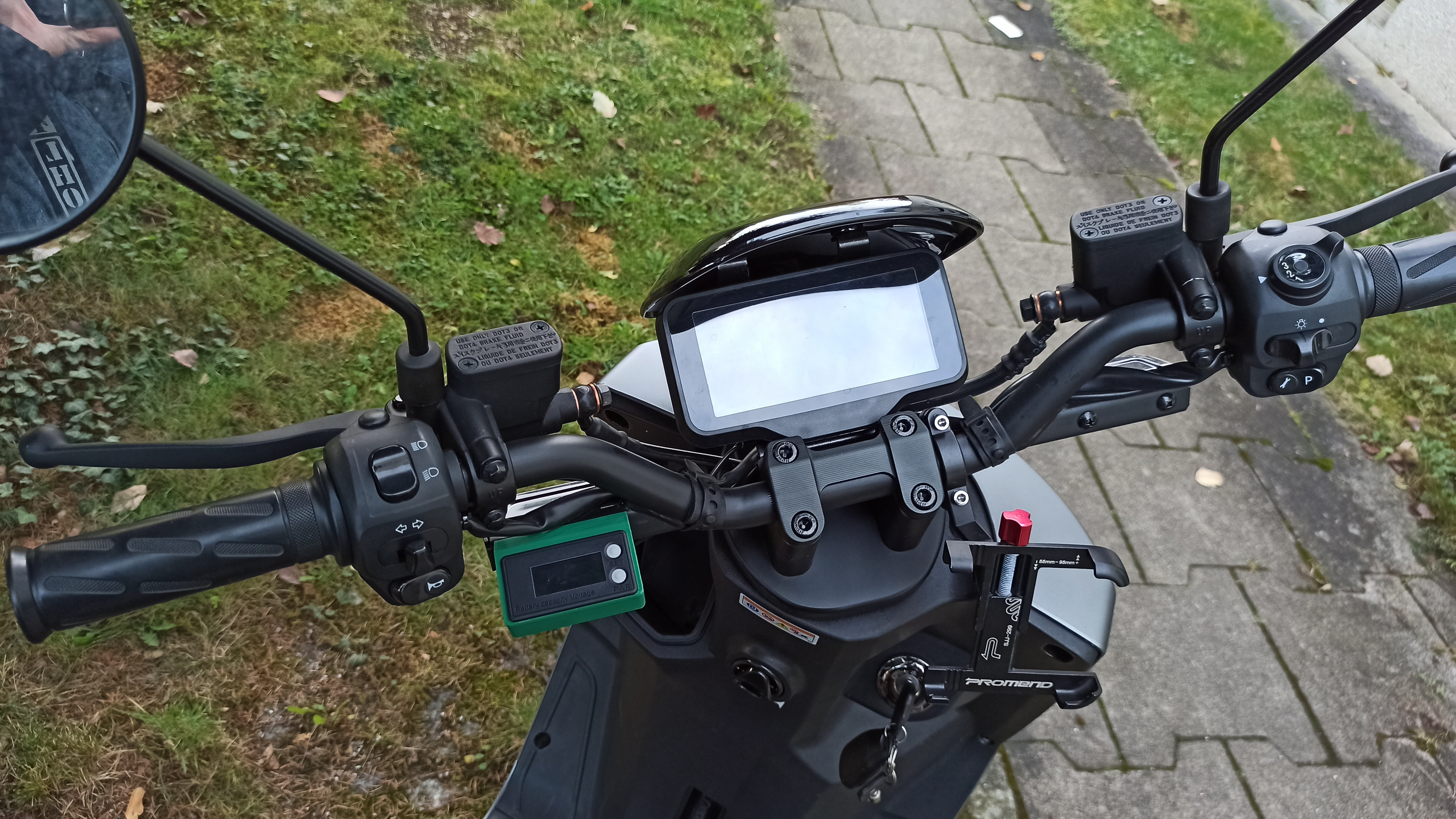

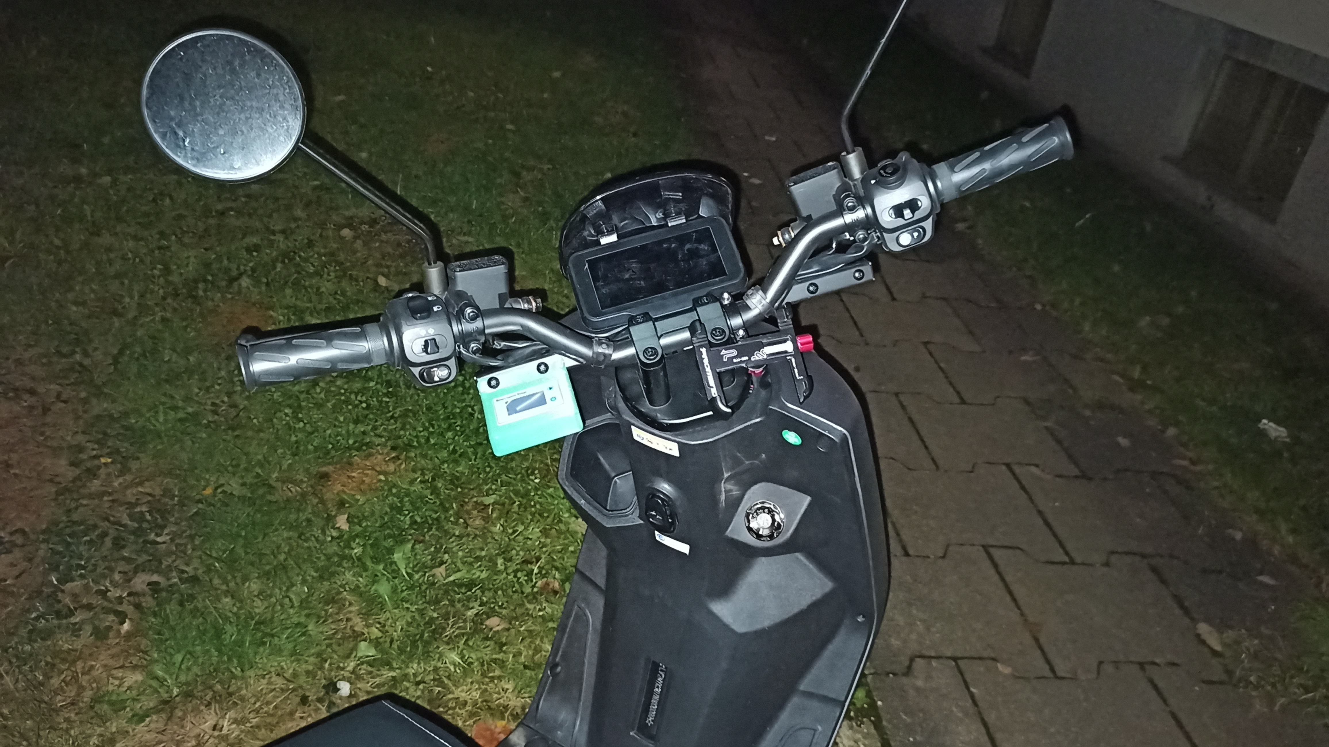

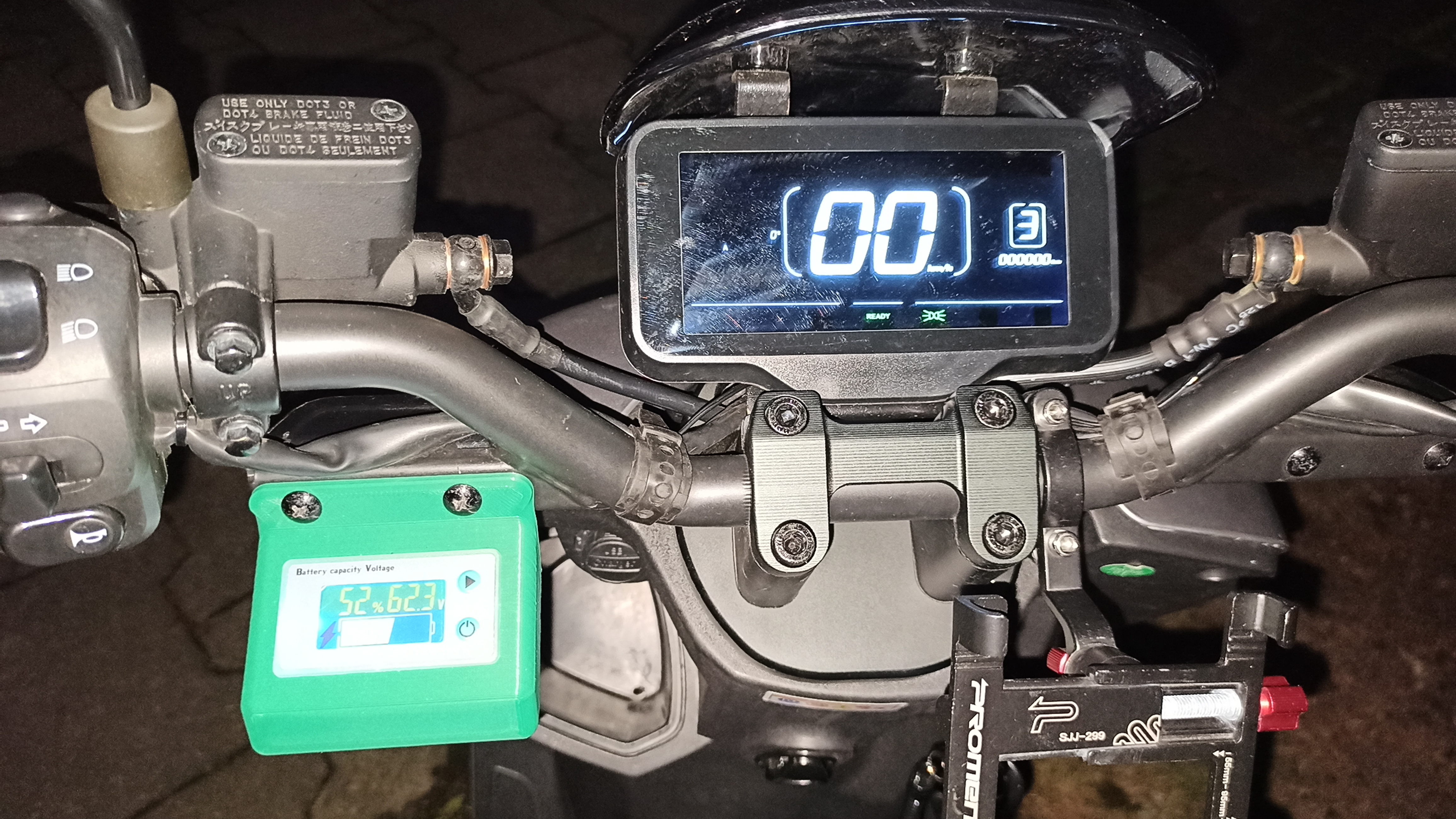

Habe mir nun mal ne externe Lade Zustandsanzeige + Volt Anzeige bestellt.
Ich denke das passt für mich. 😁
Zu viel herum basteln will ich vorerst nicht.
Die ersten 45 km hat der super soco akku schon hinter sich und zeigt noch 3 von 5 lade Balken. Zum dem habe ich das Gefühl das er länger power liefert durch die zusätzlichen parallel Bänke, da der Roller immer noch 47km/h laut Tacho (44/45km/h GPS) lauft. Bin also ziemlich zufrieden bisher.
Hier mal 2 Bilder
Gruß Julian

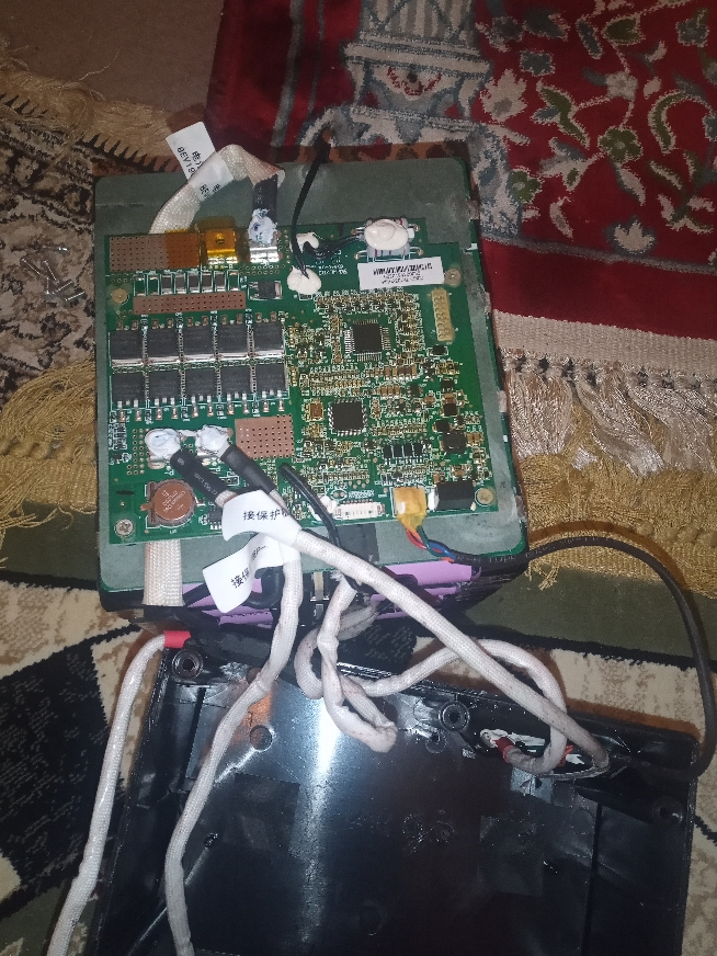

Nabend zusammen,

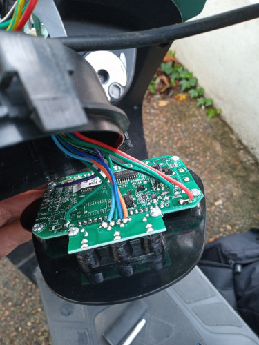

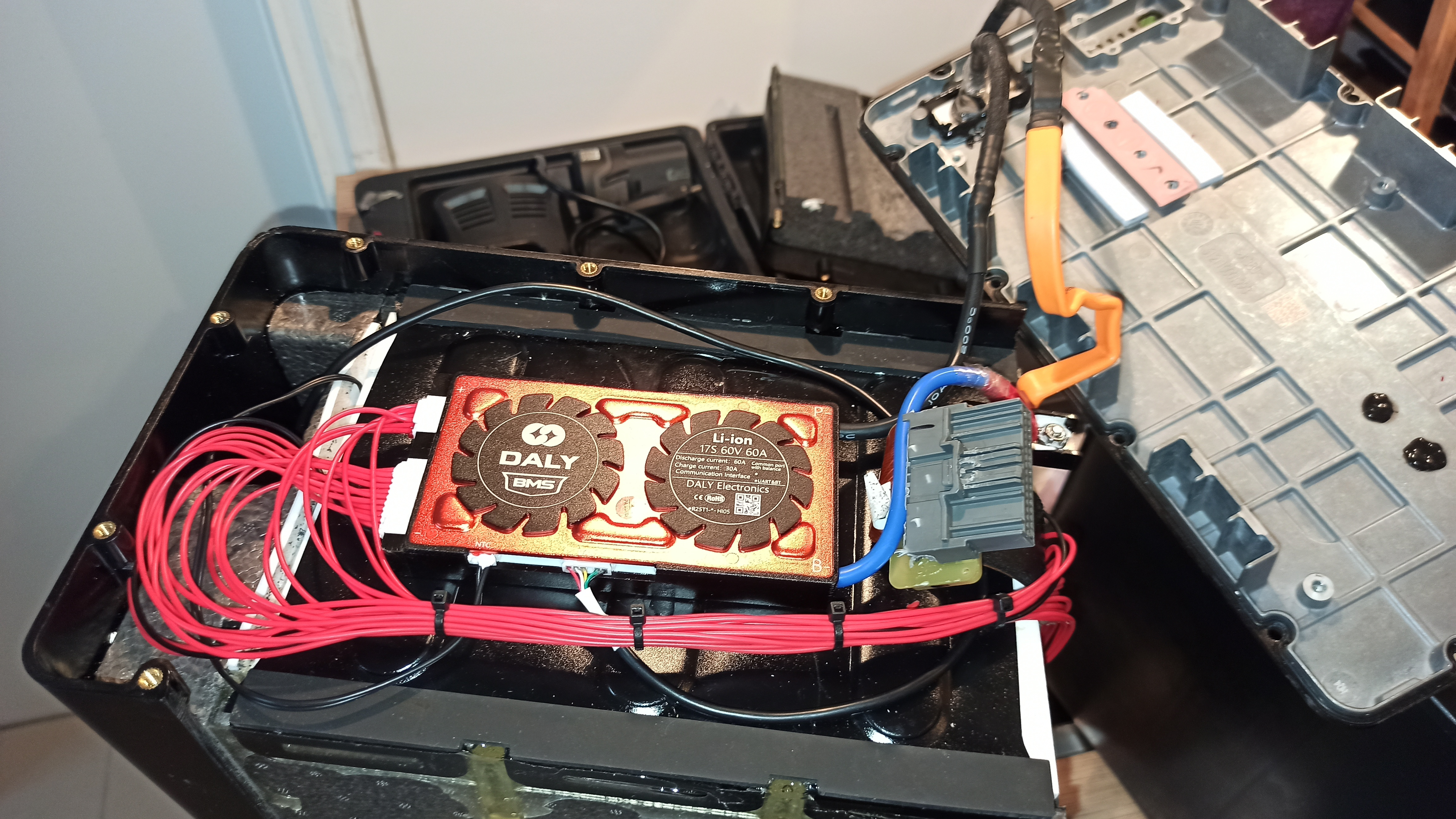

habe es wohl geschafft das bms des super soco akku zu killen nur keinen plan wie.
Habe den Akku uber die Nacht voll aufgeladen.Heut Morgen hatte ich ihn heute nochmal zerlegt und die Kommunikations Pins angeschaut.
Nachdem ich dann die einzelnen Zellen Spannungen gemessen habe und ihn wieder zusammen gebaut habe. Darauf hin reagierte er nicht mehr auf den Akku Lade Anzeige Knopf.
Nach erneutem abstecken der bms Ausgleichs Leitungen blinken 3 der Akku Leds 10 mal und anschließend leute kurz alle auf. Wenn man danach direkt nochmal den Knopf drückt blinken ein paar mal alle 5 Leds schnell.
Danach ist keinerlei Reaktion mehr auf den Button.
Und Masse wird nicht durch geschalten.

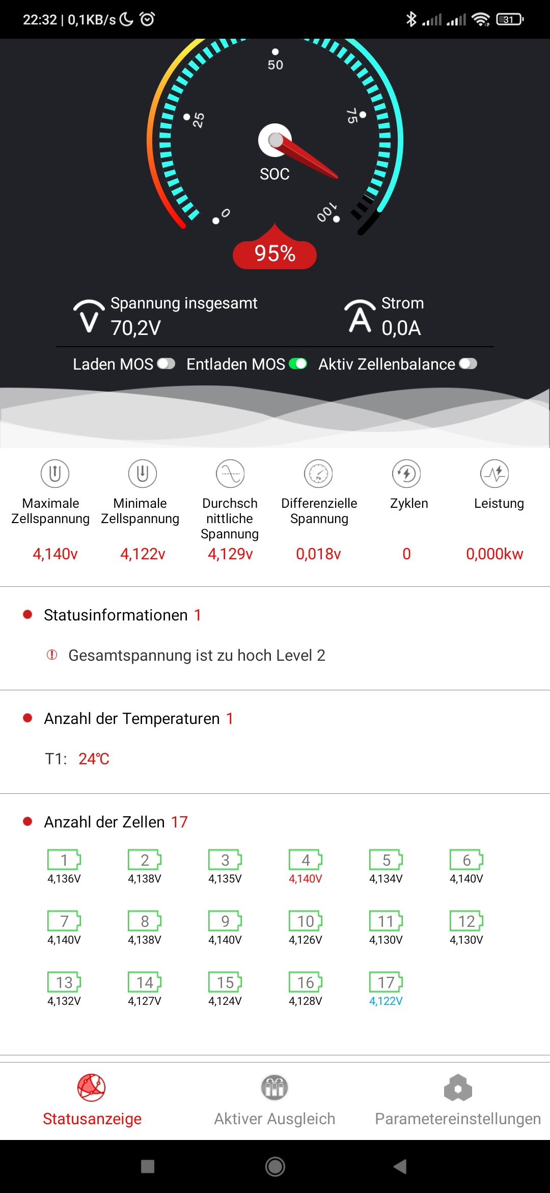

Eben nochmal die Einzelnen Stränge das Delta der Spannungen gemesssen.
4,125V; 4,126V; 4,123V; 4,128V; 4,123V; 4,128V; 4,128V;4,127V; 4,129V; 4,114V; 4,118V; 4,120V ; 4,120V; 4,117V; 4,113V; 4,118V; 4,113V.
Ist das zu weit aus der balance?
Hat jemand ne Idee wie man das wieder hinbekommt? Leider finde ich zu diesem Bms gar keine Infos.
Vielleicht jemand noch ne Idee sonst muss ich wohl ein neues bms bestellen😅
Grüße
Julian

Hallo Julian,
da reicht ja schon ein nicht sicherer Kontakt der 18-Pol-Leitungen zum BMS und schon schaltet es in Not-Aus.
Versuche es halt nochmal.
Normale BMS gehen wieder an, wenn alles stimmt. Die Hersteller von Original-Akkus bauen aber manchmal eine Reaktivierungssperre ein,
die bei der Akku-Revision und erledigter Kontrolle aller Zellen entriegelt werden muss. Falls hier der Fall, gibt es im Netz vielleicht Infos zu dem Trick, mit dem man das auch selbst entsperren kann.
Ersatz mit App-Überwachung gibt es hier https://de.aliexpress.com/item/10050017 ... EdlYDxiBRI

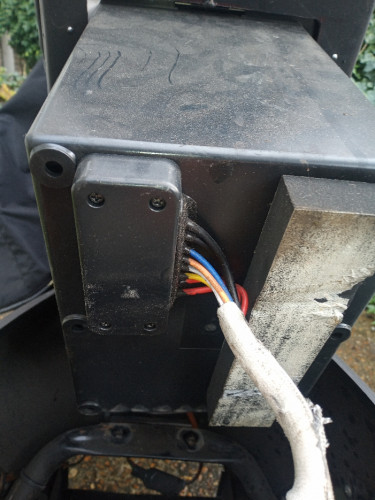

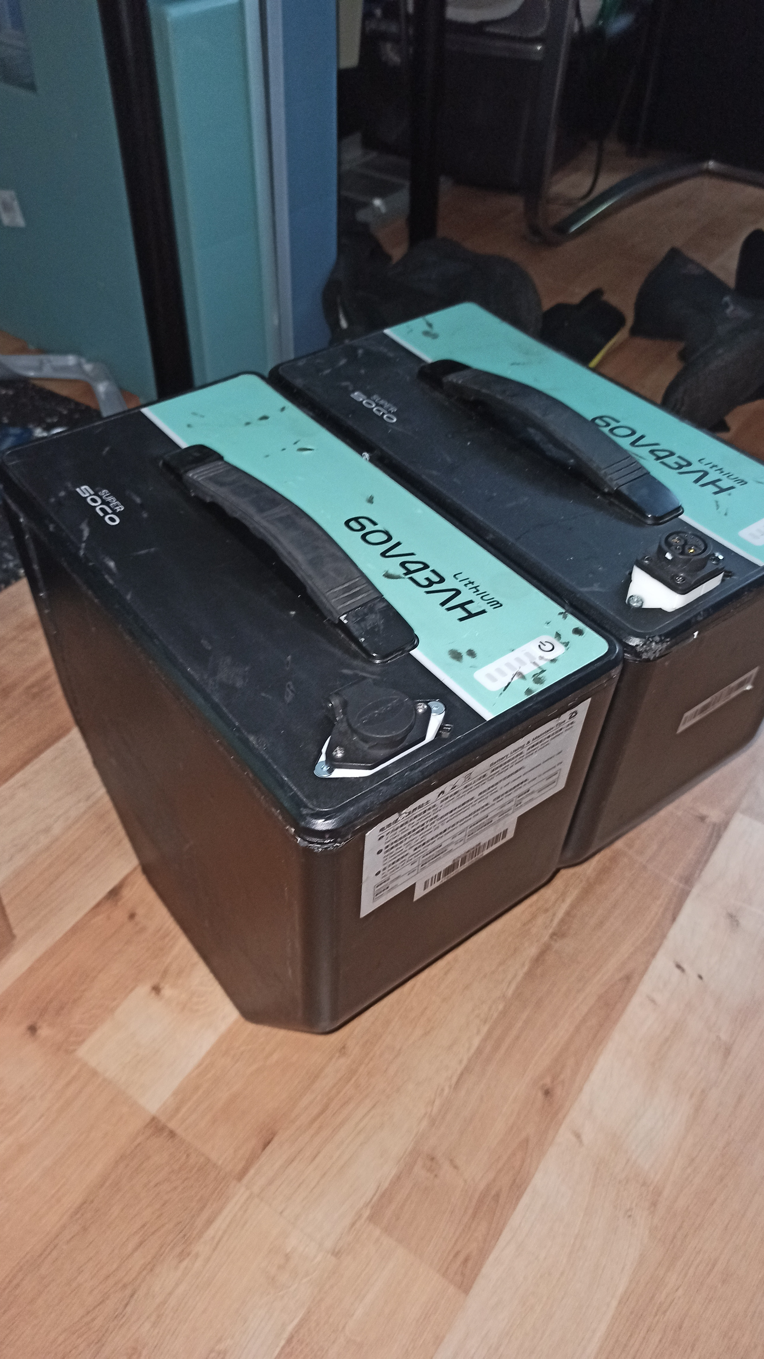

Hey Mahdin, ja leider. Glücklicherweise kam heute noch ein 2. Akku welcher nach Anschluss Buchsen umbau funktioniert, habe das BMS aber diesesmal nicht komplett getrennt nicht das dann das gleiche Problem herrscht. 😅
Nun habe ich aktuell wenigstens wieder einen Akku der läuft, zudem brauche ich eh noch eine zweite chogori Buchse für den 2. Akku.
