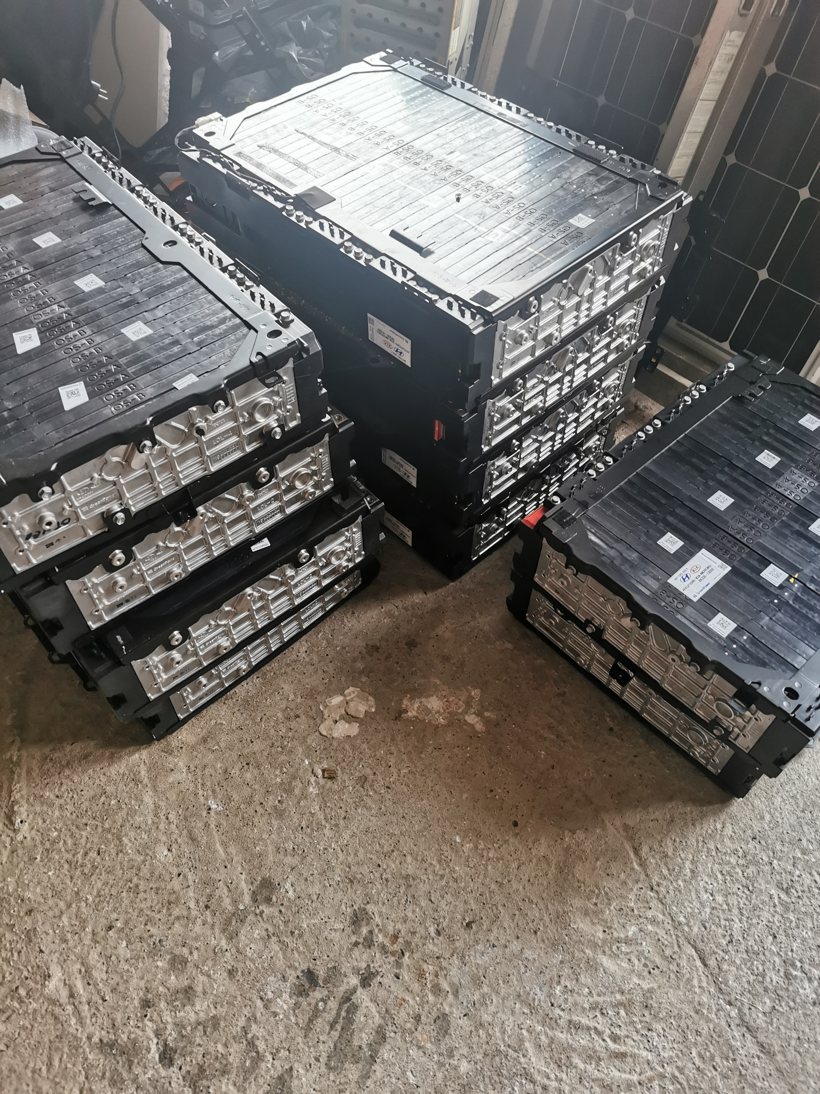

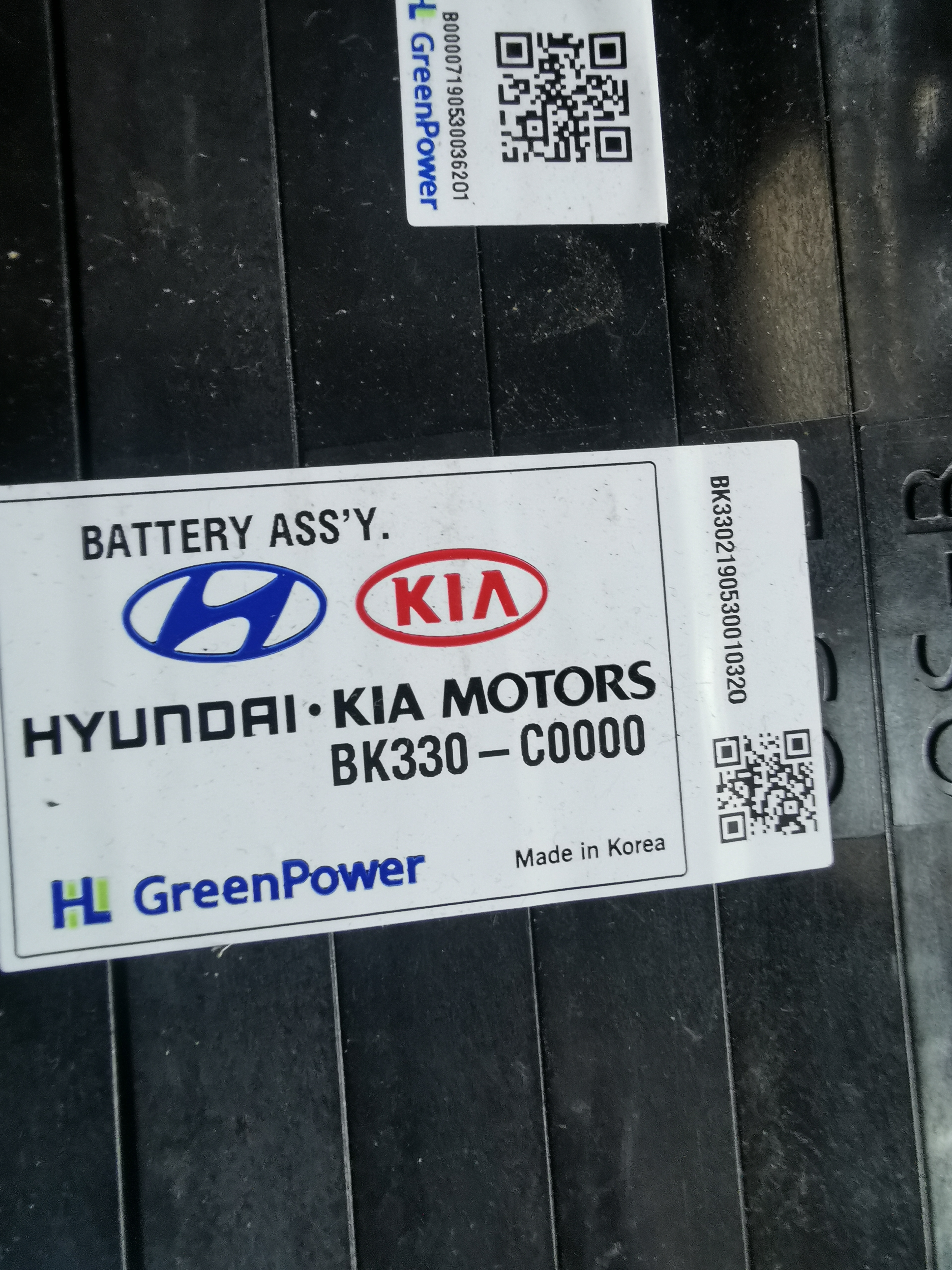

Übrigens, ich lade Akku immer voll. Landstraßentouren mit ab und an auch mal an die 140 komme ich meine 180km mit 30% Rest zuhause an.
Mein Akku hatte anfangs 0,008v Balance, jetzt so 0,001 bis2v
Die 4,14 Volt pro Bank ist auch das womit ich meinen 100kwh Heimspeicher mit LG Zellen lade, auch NCM Zellchemie von Hyundai / KIA E-Auto
Eventuell bekommt man die später auch in die Zero rein.
