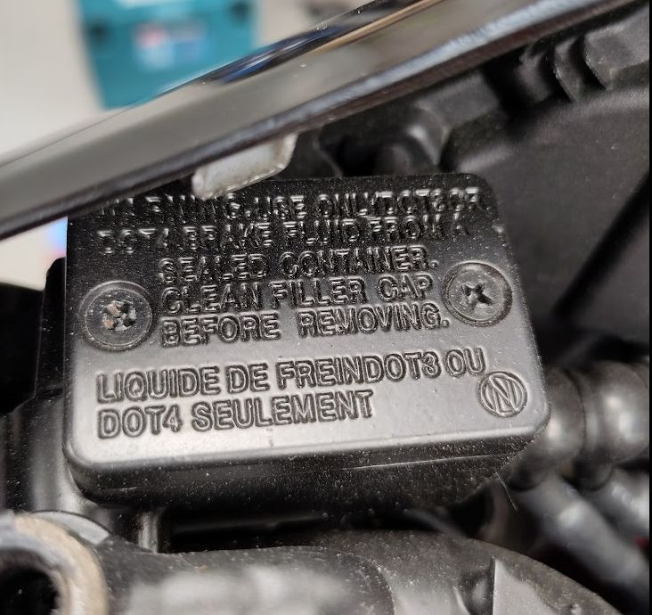

Wo steht, das bei den EK-Modellen Hydrauliköl reingehört ?
wobei Bremsflüssigkeit ja auch ein Hydrauliköl ist, halt speziell für Bremsen unteranderem da Bremsflüssigkeit kein Problem mit Feuchtigkeit hat im Gegensatz zu Hydrauliköl .
Gruß Frank

Hallo Frank , das heißt ich kann bei meinem Händler die werkseitige Bremsflüssigkeit, gegen " richtige " Bremsflüssigkeit tauschen lassen ? Oder Ist das eine spezielle Flüssigkeit von Horwin ?

Es gibt verschiedene Bremsflüssigkeiten
DOT 3
DOT 4
DOT 5
DOT5,1
wobei DOT auf Silikonbasis ist ( oft in Harley Davidson verwendet ) die anderen sind Hydrauliköle. und theoretisch miteinander mischbar, macht man aber nicht.
Sie unter scheiden sich in ihren Mindestanforderungen der Siedepunkte und in der Viskosität. DOT 5.1 ist deutlich dünnflüssiger.
Am besten das reinmachen was reingehört. In der Regel passt ne DOT4 ganz gut, ich hab aber keinen Horwin, jedenfalls noch nicht.
