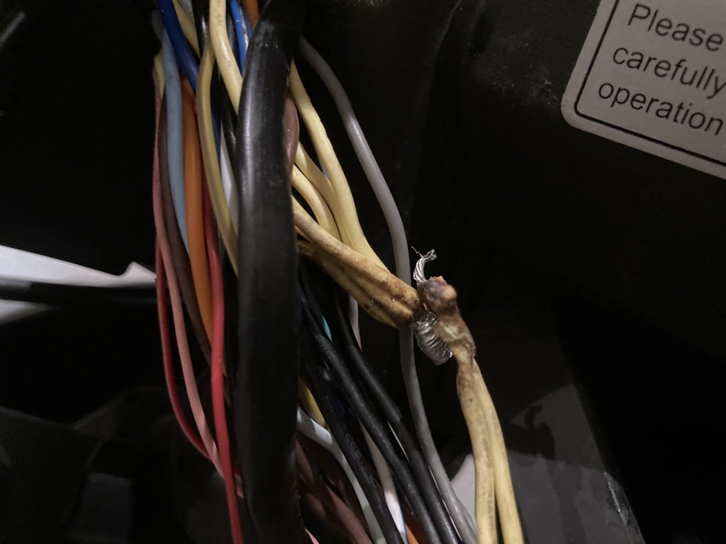

Hört sich doch nach Bruch eines verlöteten Kabels von Cockpitkabelstrang an.
Siehe Thread 2 weiter unten - Bilder von eMoto

Das Piepen kommt vom Controller. Leider weiß ich nicht was 12 Mal bedeutet. Masse und 12Volt sind so bündelweise im Kabelbaum verlötet.

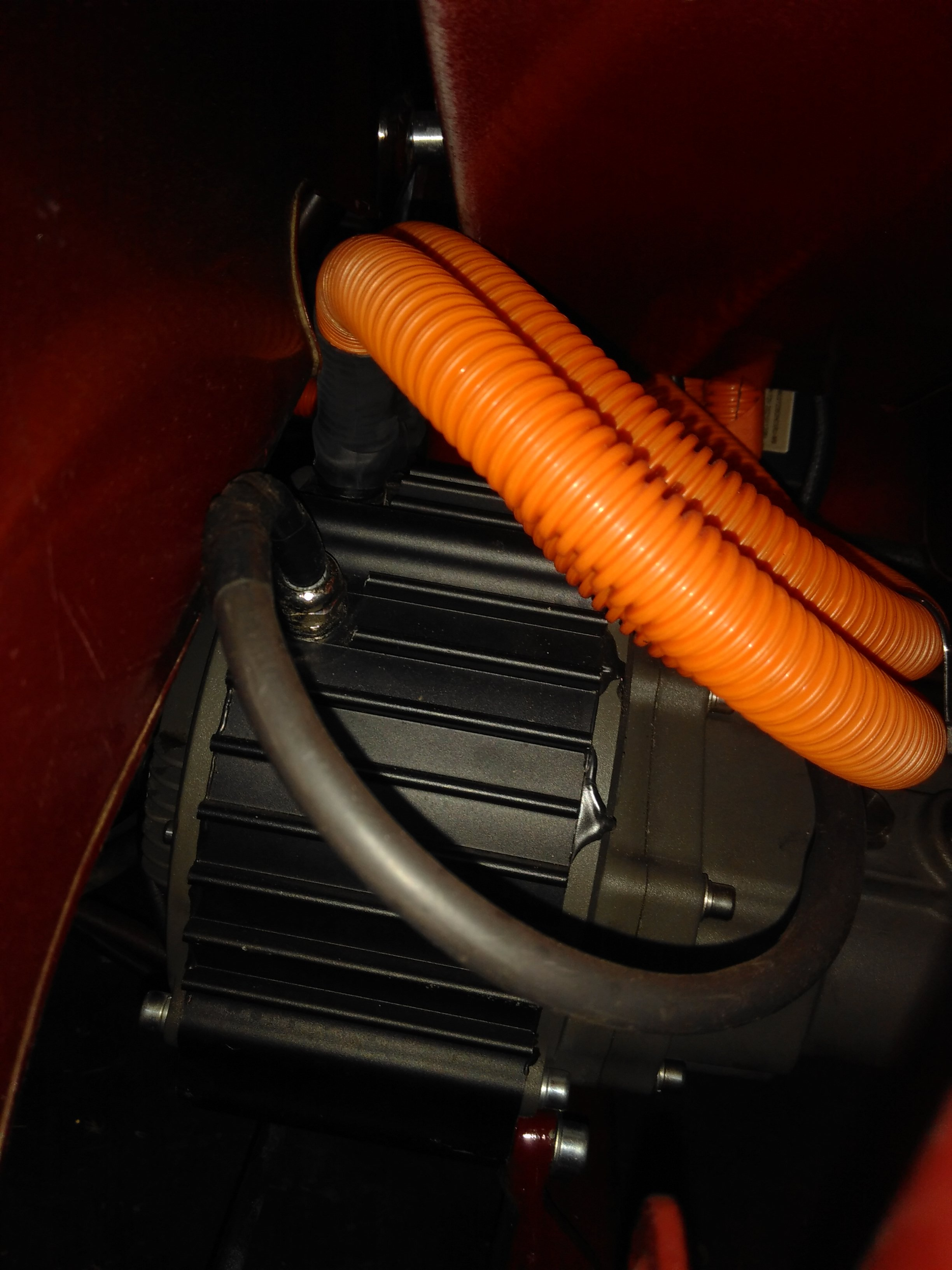

Das ist flüssige Dichtmasse, die rausgequollen ist beim Zusammenschrauben des Motors. Lieber etwas zu viel als zu wenig Dichtmasse!

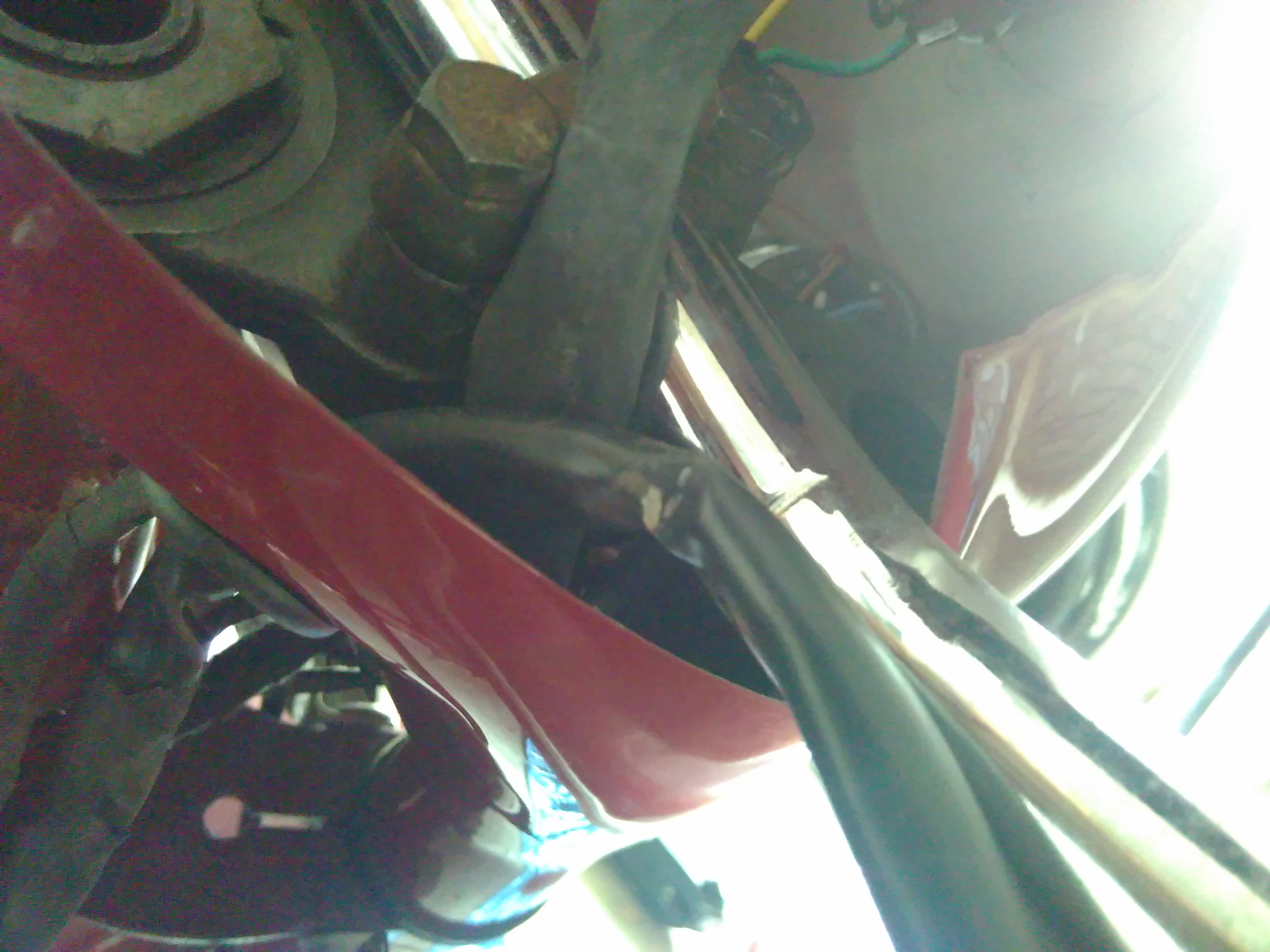

Re: Steht schon wieder
Danke, @emoto
Ich habe jetzt mal den Tank abmontiert und mir die Stecker angesehen. Nichts zu erkennen. Oben am Lenker sind aber mehrere Stellen, wo das Kabel des Gaszugs an Blech schubbert. Ich habe das Äußere Schutz kabel das heißt den nicht geschrumpften Schrumpfschlauch entfernt, nichts zu sehen. Nachdem ich die Kabel an und abgesteckt habe, piepst die Fehlermeldung jetzt immer. Die anderen Leitungen des Betroffenen leitungsbündels funktionieren: es blinkt, das Licht geht die Leistungsstufen sind einstellbar.
