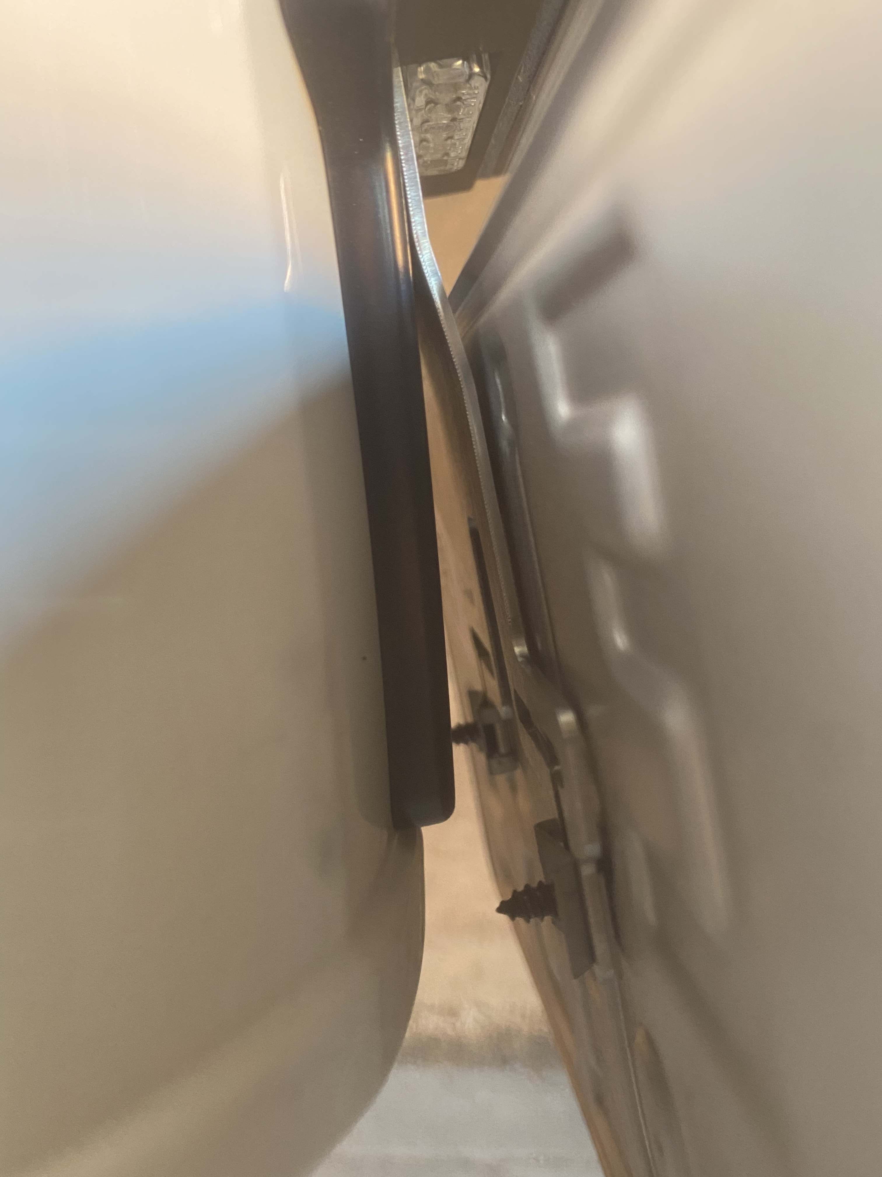

Ich weiß nicht, ob ich deine Frage richtig verstanden habe. Aber ich poste einfach mal, wie es hinter meinem Kennzeichen aussieht, vielleicht hilft das :-)

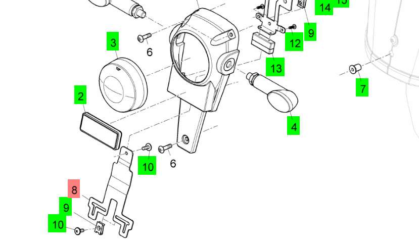

Schwalber hat geschrieben:
So 11. Sep 2022, 08:23
Problem: So eine Halterung zu bekommen. Ist schwierig, denn der Schlitz, in den dieses Endstück gesteckt wird ist sehr schmal und muss an der richtigen Stelle eine Bohrung haben.
Mail an scooter-parts@govecs.com mit "Ich benötige 1x ArtNr. 100380 (Kennzeichenhalterung)" - sowie Rechnungs- & Lieferanschrift sollte das Problem lösen. ;)
100380 ist das im Bild markierte Teil 8.
Pro Tip: die Schraube 6 kann man übrigens zusätzlich nutzen um das Kennzeichen unabhängig vom Halter an der Verkleidung zu sichern. Entweder mit der regulären Gummi-Pressmutter oder man entfernt diese einfach und kontert von hinten mit einer normalen Mutter + Unterlegscheibe.
